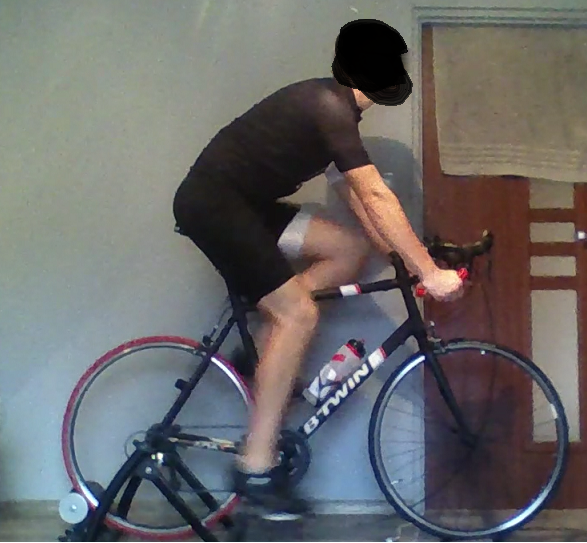

jijx Napisano 13 Listopada 2017 Napisano 13 Listopada 2017 Jako, że na obecnym rowerze zrobiłem trochę kilometrów to chciałbym zakupić nowy, lepszy sprzęt. Jednak tu pojawia się problem z rozmiarem owego sprzętu. W tej chwili śmigam na tribanie 500 i do końca nie jestem przekonany czy aby ten rozmiar jest prawidłowy związku z czym nie mam też porównania jakiego rozmiaru szukać. Generalnie spodobał mi się Giant Defy Advanced 2 jednak jego maksymalny rozmiar to XL (565mm- długość rury podsiodłowej). Jednak z wyliczeń wynik, że będzie na mnie za mały. Mój wzrost to 196cm a długość nogi to ~92cm. Wrzucam zdjęcie obecnego roweru. Długość rury podsiodłowej to 560mm(czyli podobnie jak u Defy). Prosiłbym o ocene w miarę możliwości czy ten rower ma odpowiedni rozmiar i czy defy będzie dobry. Przepraszam za jakość ale kamerka laptopa to chwilowo jedyne czym dysponuje.

jijx Napisano 13 Listopada 2017 Autor Napisano 13 Listopada 2017 Zmierzyłem nogę dokładnie i wyszło coś koło 95cm. Znalazłem Endurace 7.0 cf i według ich wyliczeń wynika, że XXL będzie dobry. Jutro jak będę miał kogoś do pomocy to postaram się zrobić obliczenia na stronie którą podał eis. Aczkolwiek wychodzi na to, że triban jest za mały. Eis pytałeś jak się czuje. Przy poprawnym ustawieniu siodełka jestem za bardzo wyciągnięty do przodu. Sztyca siodełka jest wyciągnięta prawie na maksa do góry.
1415chris Napisano 13 Listopada 2017 Napisano 13 Listopada 2017 Dla mnie jestes zbyt skurczony. Dluzsza rama z dluzszym mostkiem i nizsza pozycja. Na tym zdjeciu, caly czas krotko, masz pozycje jaka powinienes miec w gornym chwycie.
chudeusz09 Napisano 13 Listopada 2017 Napisano 13 Listopada 2017 Noga nie powinna być bardziej wyprostowana?
jijx Napisano 13 Listopada 2017 Autor Napisano 13 Listopada 2017 Już podniosłem siodło do góry. Mostek ma 140mm wiec pozostaje zakupic rower z wieksza rama w najblizszym czasie.
