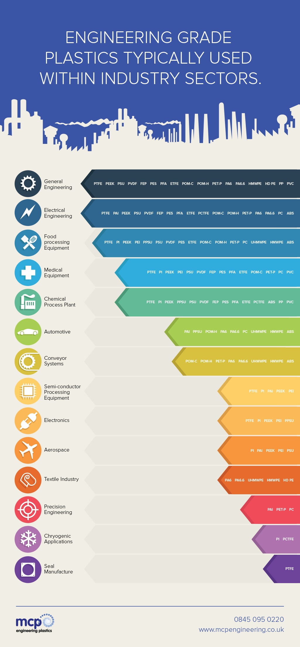

Engeneering Grade? Co to niby znaczy? xD

dran2
O, to mnie zaskoczyło.

Nic to nie mówi o samym materiale i jego wytrzymałości.
Po tym jak wygląda przełom łyżki samo określenie "Engineering grade plastic" wiele nie daje ;)
Niemniej fajnie mieć świadomość, że dany plastik jest bardziej niż inny :D
