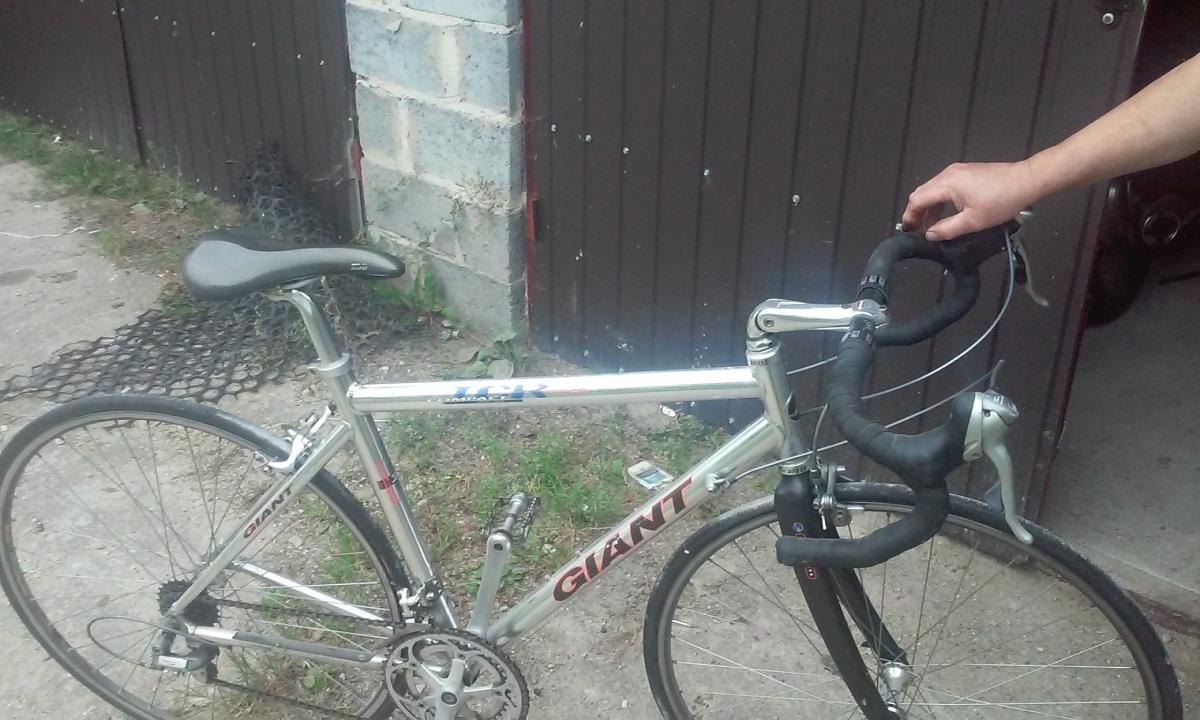

Grzes4510 Napisano 2 Września 2017 Napisano 2 Września 2017 Witam. Przepraszam że się podepnę ale czy warto kupić taki rower szosowy i ile jest warty. . Z tego co wyczytałem to shimano 600 to już zabytek , ale może na początek do spróbowania jazdy na szosie, zerowe doświadczenie może by był. Sprawa dość pilna. niestety nie zrobiłem jazdy próbnej rower stoi na kapciach a nawet nie miałem pompki
AmAdeuz Napisano 2 Września 2017 Napisano 2 Września 2017 Grzes4510 Wszystko zależy od tego w jakim stanie jest rower/napęd. No i czy pasuje rozmiarowo. To czy 8, 9 czy 11 ma mniejsze znaczenie, jeśli po prostu chcesz jeździć, podoba Ci się, przymierzyłeś się to kupuj. Sprawdź uprzednio wszelkie możliwe luzy, czy koła są proste, czy zęby nie są wyjechane. Zdemontuj koła i obróć ośki, czy chodzą gładko, oglądnij ramę czy nie ma pęknięć na łączeniach rur itp.

Grzes4510 Napisano 3 Września 2017 Napisano 3 Września 2017 Witam. Przepraszam że się podepnę ale czy warto kupić taki rower szosowy i ile jest warty. 20170901_163949.jpg20170901_163945-1.jpg . Z tego co wyczytałem to shimano 600 to już zabytek , ale może na początek do spróbowania jazdy na szosie, zerowe doświadczenie może by był. Sprawa dość pilna. niestety nie zrobiłem jazdy próbnej rower stoi na kapciach a nawet nie miałem pompki Raz jeszcze jak by wszystko działało ile jest wart ten rower gość się nie zna lub udaje a nie chcę przepłacić lub oszukać Pana. Wezmę pompkę i napompuje koła pogoda nie bardzo ale gość wyjeżdża dziś więc może bym kupił. Do tej pory jeździłem na trekingu ale może by spróbować czegoś innego , jak nie przepłacę to w razie co strace może 100 i odsprzedam. proszę o pomoc.
Blue Napisano 3 Września 2017 Napisano 3 Września 2017 Sora nie powinna być bardziej trwała? Im więcej przełożeń tym węższy łańcuch i większe przekosy, chociaż pewnie nie ma to większego znaczenia. Sora powinna być trochę tańsza w utrzymaniu: kaseta + łańcuch 9rz = ok. 135 PLN kaseta + łańcuch 11rz = ok. 230 PLN Będzie taniej i najprawdopodobniej wytrzymalej, acz precyzja i kultura pracy będzie raczej na minus - raz, że mniejsze skoki między koronkami w 11s, to chyba sora jest nadal na uciągu linki 1:2, a 105 na 1:1? Więc pomimo mniejszej ilości biegów zapewne 105 będzie mniej podatna na problemy z linkami/pancerzami. Prawda jest taka, że zbliża się średni okres do rowerowania, więc jeżeli właściciel nie ma ciuchów na takie warunki, a budżet trzeba zamknąć, to wolałbym tańszy rower i te ciuchy . No chyba, że ma, to nie było tego punktu .
Grzes4510 Napisano 3 Września 2017 Napisano 3 Września 2017 Jeszcze jedno szybkie pytanie . Nie wiem czy tam jest kaseta czy wolnobieg ale 7 rzędowy i czy w razie problemów kupie przerzutkę tylną 7 rzędową bo po sklepach internetowych przeważnie są 8 do 11
