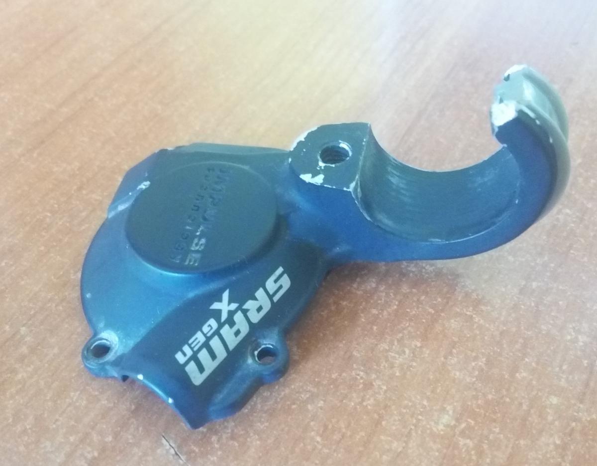

kamikadze2014 Napisano 29 Sierpnia 2017 Autor Napisano 29 Sierpnia 2017 gdzies na zaganicznym forum znalazłem spis kompatybilnosci wyszło ze wszystkie numeryczne (3.0, 5.0/ x-4, x-5) to 1:1. Sprzedawca potwierdził ze 6.0 SRT to 1:1. Woojj mógłbys powiedziec na jakiej podstawie stwierdzasz ze to 2:1? wolałbym nie bawic sie w przerzucanie kabli, manetek, linek zeby sprawdzic tylko kompatybilność edit:znalazłem w czeluściach manetkę ósemkę srama juz na pewno 1:1 i tu już działa. Sprzedawca wprowadził w błąd i teraz pytania:1. Czy w tej sytuacji sprzedający ma obowiązek oddać pełny zwrot kosztów łącznie z odesłaniem?2. Manetka SRAM X-gen z ułamaną obejmą. Da się cos z tym zrobić? obejma jest jednością z górną odkręcaną częścią. Szkoda byłoby sprawną manetkę wywalać tylko z powodu obejmy. Zdjecie manetki poniżej a w pliku zdjęcie odkreconej górnej czesci (calosc na 4 srubkach)
