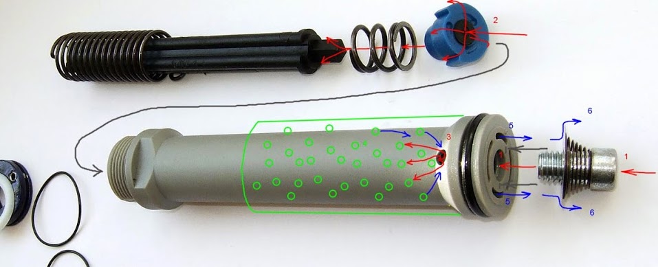

przemogg Napisano 27 Sierpnia 2017 Napisano 27 Sierpnia 2017 Cześć Dart 2 ma tak prostą budową że do jego rozkręcenia nie miałem żadnego specjalnego klucza a zwykłą skrzynkę narzędziową i instrukcje RockShox oraz filmik jakiegoś Rosjanina z youtube. Pod przyciskiem czarnym z napisem Preload masz właśnie tą dużą sprężynę którą widzisz na zdjęciu a wkręcając/wykręcając ją ustawiasz pod siebie twardość tej sprężyny (po prostu skręcając ją mocniej amor będzie twardo działał przy wyłączonej blokadzie amortyzatora). Natomiast unlock powoduje, że przekręcając niebieskie pokrętło blokujesz przepływ oleju w tłumiku a tym samym skok amortyzatora. Poniżej podsyłam zdjęcie działania blokady skoku Turnkey oraz instrukcje serwisową Dart z 2011r. Jeśli masz dalsze pytania to pisz. PS. To pokrętło, które ułamałeś to pewnie ten czarny korek który widzisz na zdjęciu nad sprężyna. Da się gdzieś znaleźć na alledrogo,itp. 2011-dart-technical-manual.pdf Cytuj
