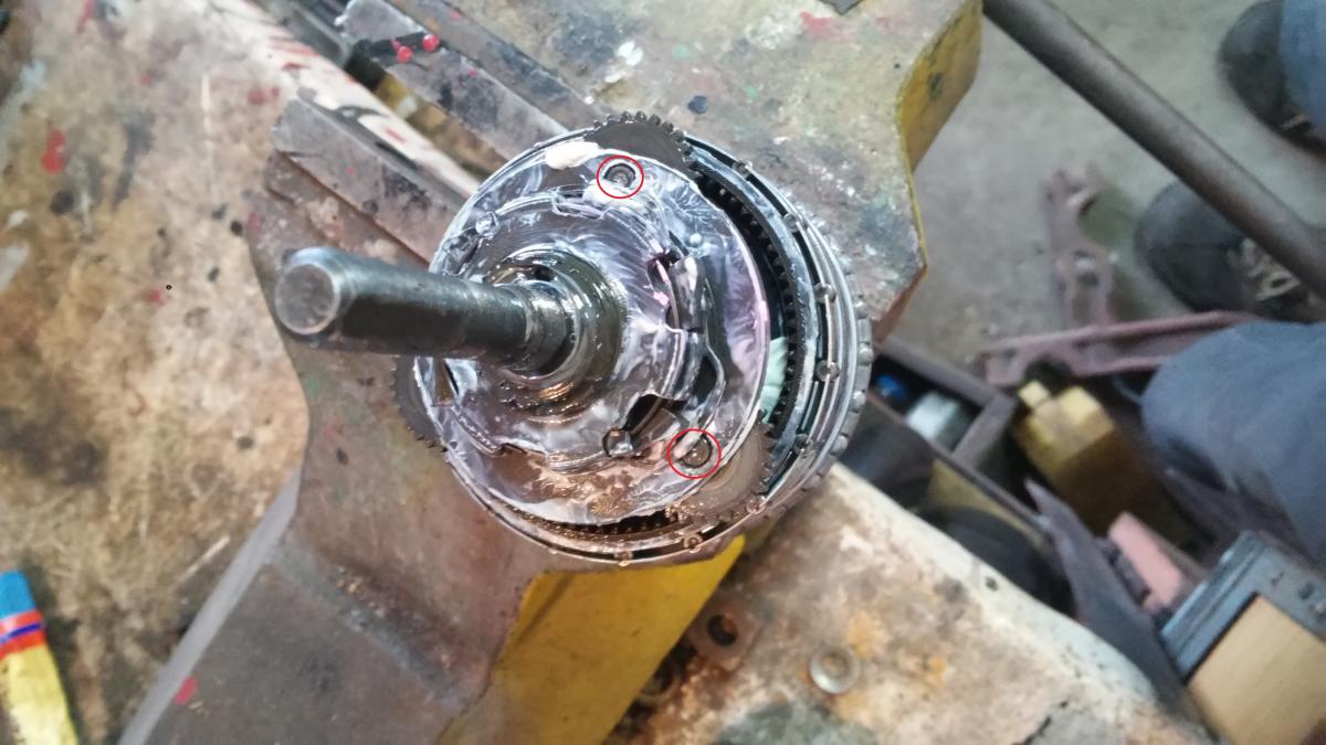

kemor90 Napisano 12 Lipca 2017 Napisano 12 Lipca 2017 Witam. W dużym skrócie - jestem po małym przeglądzie piasty Nexus SG-8R20 u mnie w rowerze i mam dwa pytania: 1. Wyszło, że prawy konus mam do zmiany bo pojawił się mały wżer na nim. Wg. pobranego manuala jego symbol Y-34R 98080, jednak nigdzie po sklepach nie widzę takiego. W jednym dostałem info, że w Shimano Polska jest aktualnie nie dostępny. Wszędzie taki konus występuje pod symbolem 37J98080KC i w opisie jest wymieniany mój model piasty. Czy ktoś z Was miał okazję spotkać się z tym czy wymieniać i wie czy to będzie pasować? 2. Z zaznaczonych miejscach, na zdjęciu w załączniku, na osiach tył kółek zębatych jest lekki, lecz wyczuwalny luz, tak może z 0,5 mm na średnicy. Przejmować się czy to nic strasznego? Z góry dzięki za odpowiedź. Pozdrawiam

kemor90 Napisano 20 Lipca 2017 Autor Napisano 20 Lipca 2017 No i stało się... Uziemiłem rower i nie wiem za co dalej się zabrać z piastą Kupione nowe łożyska, konusy, smar, wszystko rozebrane na główne podzespoły, wymyte, wymoczone w oleju, nasmarowane i złożone. Pierwsze wrażenie mega pozytywne, nigdy taka bezszelestna ona nie była no i w momencie podpięcia linki wszystko działało, a później było tylko gorzej... ale tak jest jak ktoś przyjdzie i się na ręce patrzy. Zapomniałem, o pierścieniu (2) zabezpieczającym "Carrier unit (3), nie wiem jak ale zapomniałem. W momencie składania i podpinania linki wszystko działało, później znikły biegi. Ten plastik podpięty do linki chodzi luźno, nie ma przeniesienia na "wybierak". Rozbierałem już kilka razy i chyba coś więcej popsułem, już całkiem pojęcia nie mam, ale o tym dalej jutro. Dopiero wróciłem z garażu i już siły na to nie mam. Nie pierwszy raz rozkręcam i wszystko mi się wydawało prościutkie. Ktoś coś miał doświadczenie z serwisem? Jakieś sugestie, pomysły co mogło się stać? Serwisu nigdzie w pobliżu nie mam więc raczej wolał bym sam ogarnąć, a jak nie to wyślę W linku serwisówka do piasty: https://www.google.pl/url?sa=t&rct=j&q=&esrc=s&source=web&cd=9&ved=0ahUKEwitztzL35jVAhUBJ5oKHe3kBX4QFghNMAg&url=http%3A%2F%2Fveloline.by%2F%25D0%25BC%25D0%25B0%25D1%2581%25D1%2582%25D0%25B5%25D1%2580%25D1%2581%25D0%25BA%25D0%25B0%25D1%258F%2Fmanual%2Fitem%2Fdownload%2F40_c562726608554fe823439e70f7ef4f24&usg=AFQjCNGlrpV-zd_NgSycBjR5cC_wqt-BlA Pozdrawiam i liczę, że ktoś pomocny się znajdzie
kemor90 Napisano 25 Lipca 2017 Autor Napisano 25 Lipca 2017 Cześć, ponownie ja, może teraz ktoś coś podpowie Posiada ktoś z Was pewnego emaila do Shimano Polska? Na infopoland@shimano-eu.com brak odpowiedzi. Poszukuje, niestety, tą wskazaną na zdjęciu "tarczę z zapadkami"... a chyba katalogowo można tylko oś kupić.
