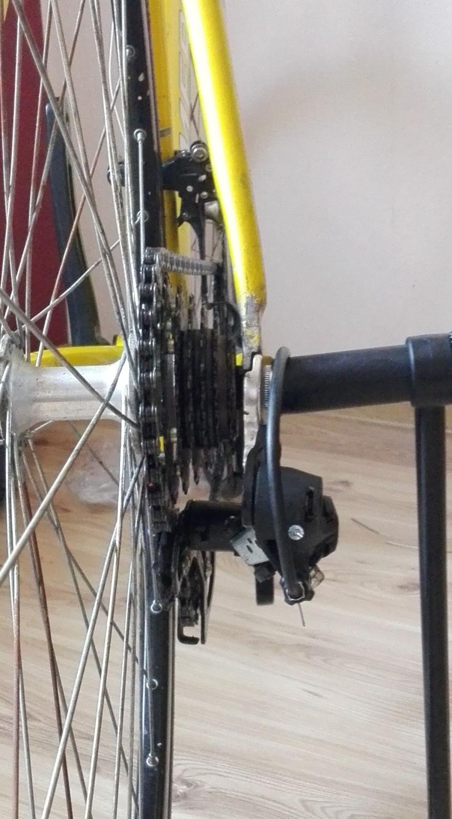

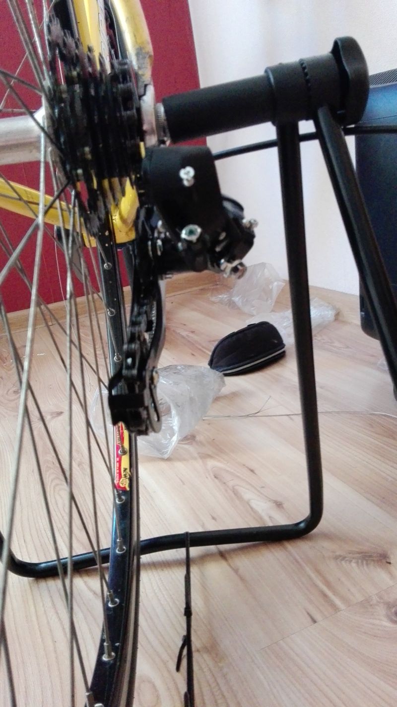

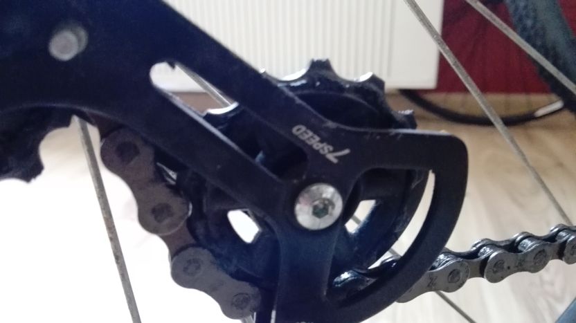

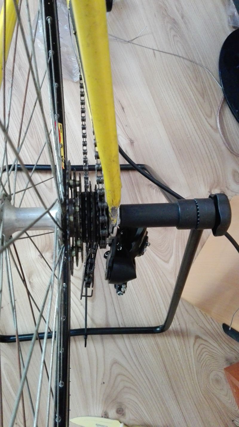

Lukasz_K Napisano 18 Czerwca 2017 Napisano 18 Czerwca 2017 Witam. Jakiś czas temu odnawiałem tacie rower szosowy i zostało mi sporo części np.koła, kierownica, manetki, hamulce itp. Postanowiłem, że dokupię jakąś starą ramę i z pozostałości złoże jeszcze jeden rower do naprawdę okazjonalnego użytku, czyli powiedzmy raz na tydzień lub nawet dwa. Zakupiłem ramę Merida Extreme 900 z widelcem, suportem i hakiem na przerzutkę, na allegro dokupiłem używane przerzutki Shimano Tourney FD i RD-A070 i zacząłem wszystko składać. Po założeniu łańcucha okazało się, że można wszystko wyregulować, ale napęd wydaje dziwne dźwięki, okazało się, że łańcuch ociera o obudowę dolnego kółka przerzutki oraz sama symetria łańcucha nie jest zachowana. Chciałbym poradzić się i skorzystać z waszej wiedzy czy winna jest przerzutka tył, czy może hak przerzutki tylnej jest zagięty przez co wózek przerzutki jest w złej geometrii...Zamieszczam zdjęcia, może ktoś z nich skorzysta i pomoże znaleźć mi źródło problemu.Więcej zdjęć postaram się wrzucić w najbliższym czasie.Za pomoc z góry dziękuję.
Tatanka Napisano 18 Czerwca 2017 Napisano 18 Czerwca 2017 Trochę pod złym kątem jest to zdjęcie od tyłu.Ale hak wydaje się być krzywy,ewentualnie przerzutka.Dodatkowo zużyte kółeczko przerzutki może też powodować spadanie łańcucha. Edit. W sumie to kąt może być.Natomiast przerzutkę ustaw żeby nie zasłaniała haka.

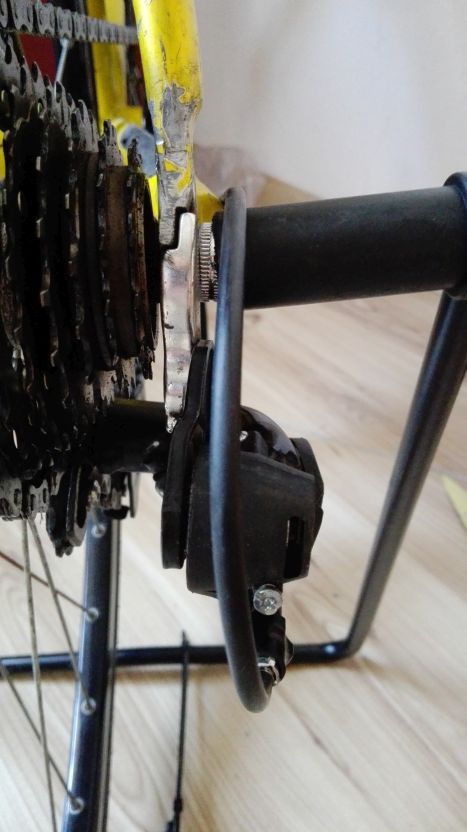

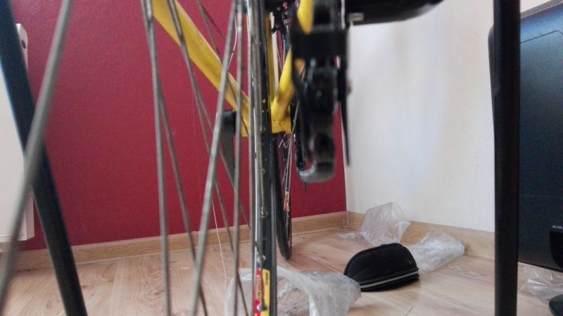

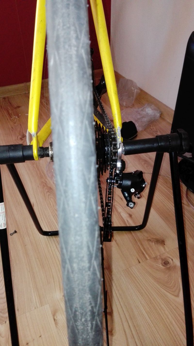

Lukasz_K Napisano 18 Czerwca 2017 Autor Napisano 18 Czerwca 2017 Dodam jeszcze takie zdjęcia, jakie mi się udało zrobić. Dodatkowe będę mógł zrobić w nast.piątek.Czy te kółeczka w przerzutkach są takie same dla całej grupy tourney? Czy jest jakaś metoda do sprawdzenia czy hak przerzutki trzyma geometrie czy najlepiej rozpiąć łańcuch i włożyć inną przerzutkę i wizualnie sprawdzić czy geometria jest zachowana?
Tatanka Napisano 18 Czerwca 2017 Napisano 18 Czerwca 2017 Jeśli chodzi o kółeczka,to kupujesz z taką samą ilością zębów i tyle.Ale w Twoim przypadku nie jest ono zużyte.Ewentualnie sprawdź czy dolne kółko nie ma dużego luzu.Ze zdjęć podejrzana wydaje się przerzutka.Więc jeśli masz możliwość podmianki na sprawdzoną,to tak zrób.
Piter233 Napisano 18 Czerwca 2017 Napisano 18 Czerwca 2017 Na moje oko wygląda że przerzutka jest krzywa. I to dość mocno.
Lukasz_K Napisano 18 Czerwca 2017 Autor Napisano 18 Czerwca 2017 No właśnie też tak podejrzewałem, sprawdzę inną przerzutkę, bo gdzieś w szafie leży standardowy tourney tz50.Tak sobie myślę, czy jest sens kupować nową RD-A070 ? Czy wystarczy inna przerzutka shimano co obsłuży 7rz (14-28) ? Wszystko pracuje na manetkach SL-A050?

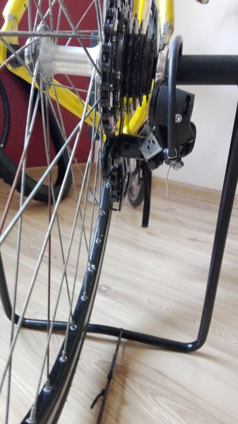

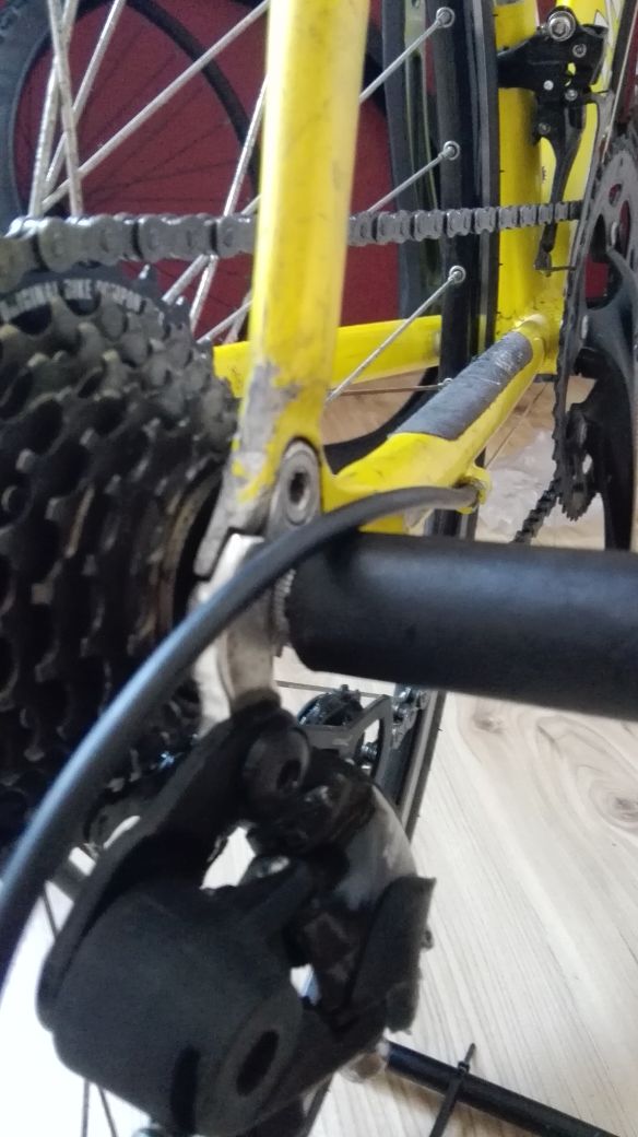

Lukasz_K Napisano 25 Czerwca 2017 Autor Napisano 25 Czerwca 2017 nowa przerzutka wrzucona w rower, ewidentnie łańcuch nie układa się w symetrii i widać że przerzutka jest pod ukosem, więc następny krok to chyba nowy hak...
Mod Team Puklus Napisano 25 Czerwca 2017 Mod Team Napisano 25 Czerwca 2017 Przecież wyraźnie widać ze hak jest krzywy jak kacze dzióbki w internetach ... możliwe ze przerzutka jest całkiem ok, ta stara ...
