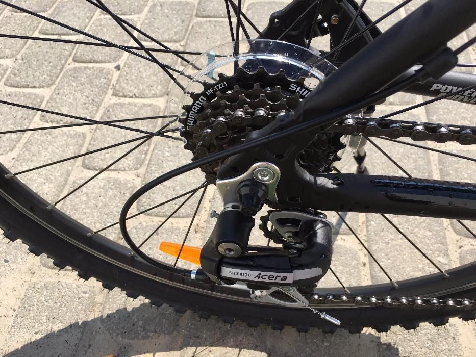

marcin82w Napisano 18 Czerwca 2017 Napisano 18 Czerwca 2017 Witam Mam pytanie odnośnie upgrade roweru wheeler pro 600, czy do niego da się zamontować hamulce tarczowe ? Poniżej grafika tylnej części ramy. Niby jakieś otwory są, tylko czy pod nie dostanę właściwe mocowanie zacisku hamulcowego ?
Piter233 Napisano 18 Czerwca 2017 Napisano 18 Czerwca 2017 Hamulce montujesz po drogiej stronie. Po drugie, nie opłaca się. Musiałbyś mieć piastę pod tarczę, a że dodatkowo masz wolnobieg to taką piastę ciężko znaleźć i jest to zwyczajnie nieopłacalne. Zresztą na dobre hamulce też musiałbyś wydać dość dużo.

Gość Napisano 18 Czerwca 2017 Napisano 18 Czerwca 2017 Zdjęcie koszmarne, ale chyba jednak nie da się, to jakieś mocowanie na bagażnik chyba Swoją drogą, chcesz kupować to co na zdjęciu? Już z daleka widać że ten amortyzator to trup

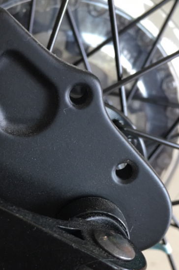

marcin82w Napisano 18 Czerwca 2017 Autor Napisano 18 Czerwca 2017 Swoją drogą, chcesz kupować to co na zdjęciu? Już z daleka widać że ten amortyzator to trup Nie, nie to, kompletny rower w znacznie lepszym stanie niż ta rama. Może to zdjęcie pomoże, to jest właśnie ta strona montażu, niestety tylko taki mały wycinek.
Ychu Napisano 18 Czerwca 2017 Napisano 18 Czerwca 2017 To jest mocowanie pod bagażnik a nie do tarczowek. Możesz ewentualnie pokusić się o adapter a2z dm-uni o ile rama jest z alu. Wysłane z mojego SM-G361F przy użyciu Tapatalka
