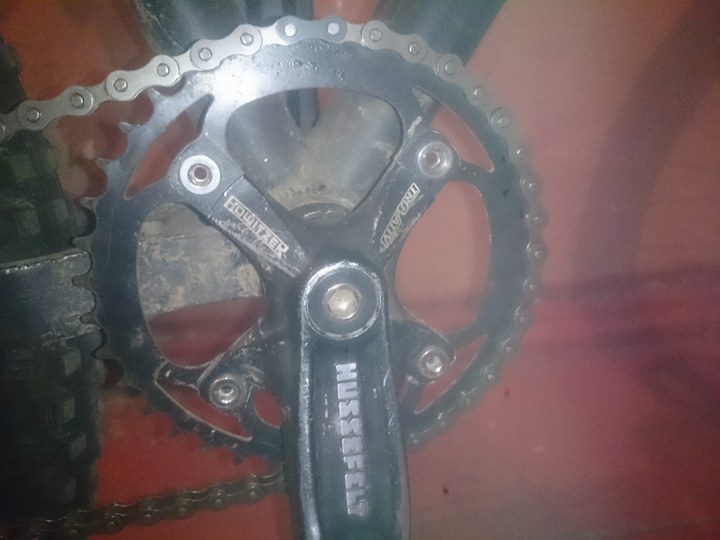

Nekobu Napisano 12 Czerwca 2017 Napisano 12 Czerwca 2017 Witam, posiadam z przodu blat 40t, a z tyłu zębatkę 15t, singlespeed (rower dirtowy) gdy zapnę łańcuch jest on luźny spada bez przerwy, nie mam możliwości napiąć go za pomocą przesunięcia koła gdyż moja rama nie posiada poziomych haków, napinaczem na hak przerzutki także nie mogę się poratować gdyż nie mam go jak zamontować. Pytanie czy jak zmienie przedni blat na 42t wszystko będzie ok? Czy może zmienić go na mniejszy?

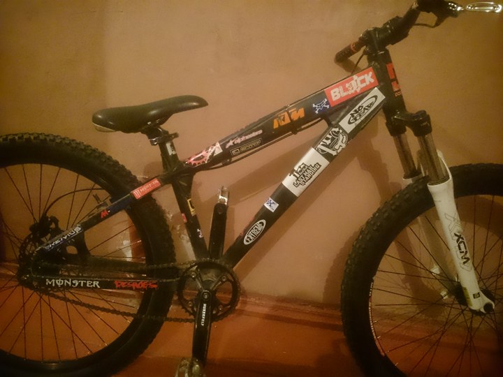

Gość Napisano 12 Czerwca 2017 Napisano 12 Czerwca 2017 Co to za rama? Daj foto. No a nie prościej skrócić łańcuch? Chociaż według mnie jak byś nie kombinował to bez regulacji napinaczem/ przesuwaniem koła w życiu nie utrafisz tak żeby było to dobrze napięte.

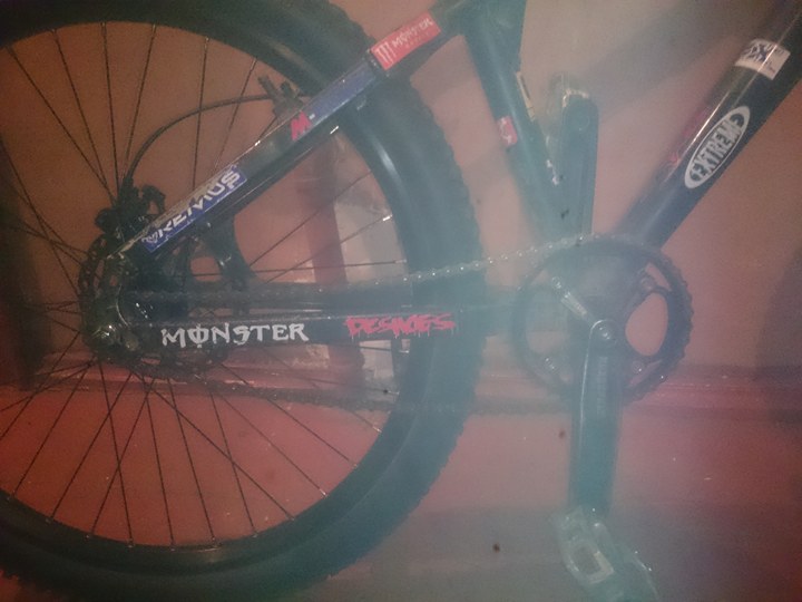

Gość Napisano 12 Czerwca 2017 Napisano 12 Czerwca 2017 A skąd masz tą ramę? Masz zdjęcie całego roweru? Jak na moje oko to czegoś tam brakuje, dziwny jest też ten element który dociska nakrętka osi.

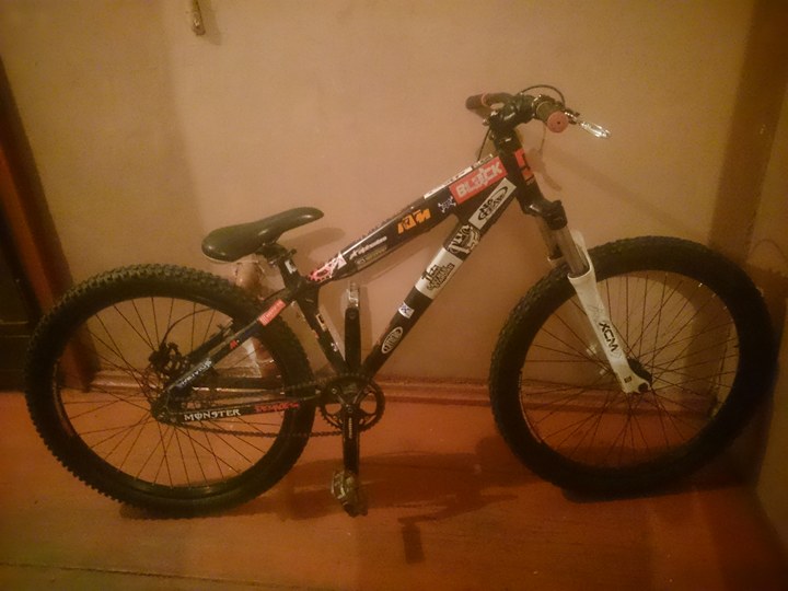

Nekobu Napisano 12 Czerwca 2017 Autor Napisano 12 Czerwca 2017 Rower dorwałem dziś w okazyjnej cenie dałem za niego 2 stówki. Fotki całości (z góry sorki za lipną jakość fotek, słabe światło na korytarzu)
Mod Team Puklus Napisano 12 Czerwca 2017 Mod Team Napisano 12 Czerwca 2017 Owszem, brakuje tam haka ... haka przerzutki bo to nie rama pod singla. Stąd napęd wygląda jak wygląda. Musisz użyć napinacza.

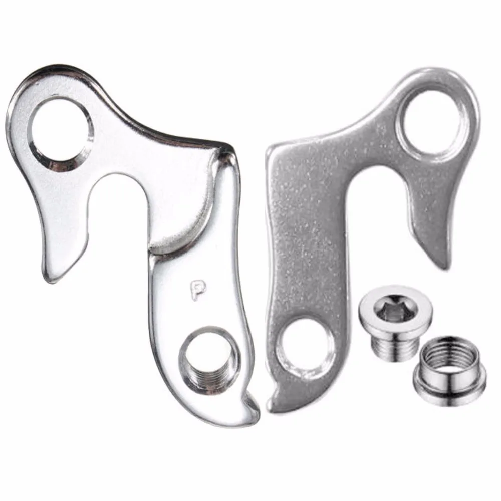

Mod Team Puklus Napisano 13 Czerwca 2017 Mod Team Napisano 13 Czerwca 2017 Albo ten Albo ten Musisz sprawdzić jak wygląda rama od wewnętrznej strony. Taki tez moze być
