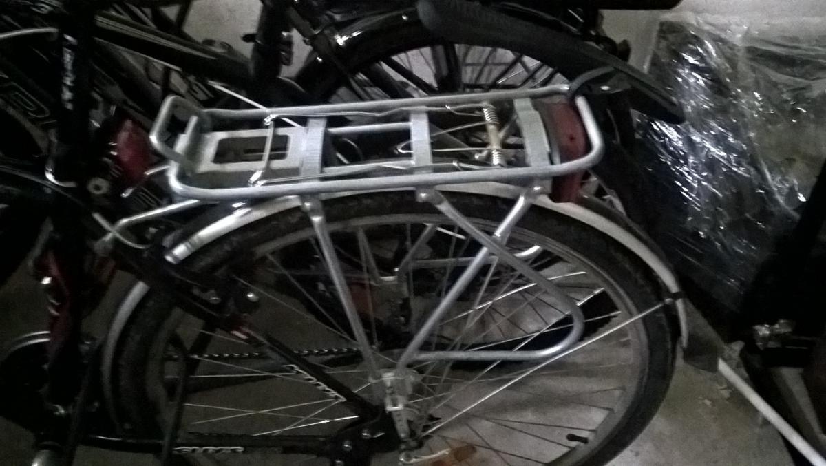

Nubes Napisano 6 Maja 2017 Napisano 6 Maja 2017 Cześć, Przeglądałam forum, ale podobny temat został zamknięty, dlatego zaczynam nowy. Planuję kupić sakwy Crosso Dry Big i nie jestem pewna, czy będą pasować do bagażnika. Załączam zdjęcie. Będę wdzięczna za wszelkie odpowiedzi!
lewocz Napisano 8 Maja 2017 Napisano 8 Maja 2017 Dolny hak raczej nie zmieści się do dolnego uchwytu.
Laos Napisano 8 Maja 2017 Napisano 8 Maja 2017 Witaj Bagażnik będzie pasował jak zrobisz jedna z dwóch rzeczy: - założysz na dolny uchwyt metalowe kółko w które będzie wchodził hak od sakwy (koszt circa 2zł w metalowym, takie ala duże kółko metalowe do kluczy) - sprawdzisz czy adapter firmy Crosso z linka http://crosso.pl/pl/produkt/adapter/ pasuje do twojego bagażnika, kupisz i zainstalujesz. Pozdrawiam
Biera Napisano 8 Maja 2017 Napisano 8 Maja 2017 Adapter nie musi być potrzebny, można dolny hak zaczepić o dodatkową poprzeczkę, która znajduje się w bagażniku. Warunek: musi być zachowana minimalna odległość dolnej od górnej poprzeczki bagażnika, która dla sakw crosso dry big wynosi 28,5 cm.
Nubes Napisano 8 Maja 2017 Autor Napisano 8 Maja 2017 Lewocz, Laos, Biera - Panowie, bardzo dziękuję za Wasze odpowiedzi i porady! Zacznę od zmierzenia odległości pomiędzy poprzeczkami, a potem zdecyduję co dalej. Dam znać, czy się udało. Pozdrawiam
