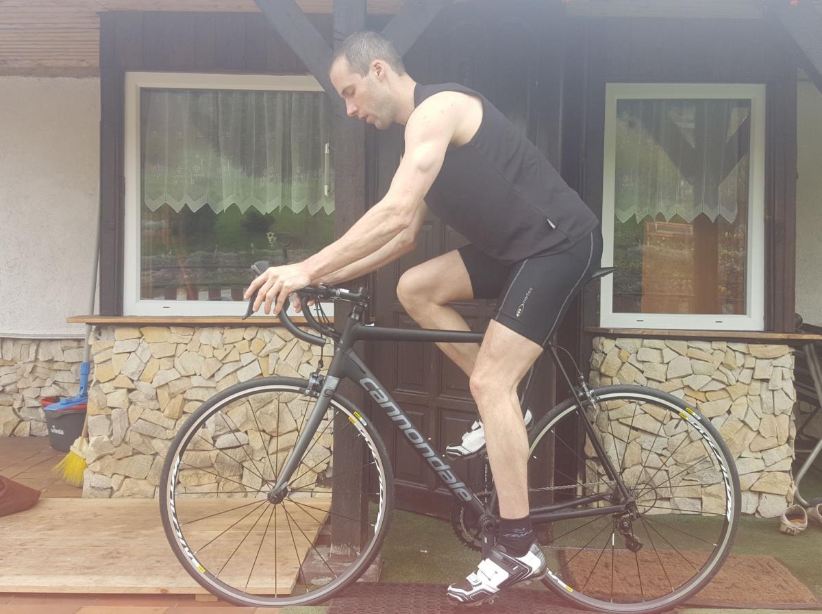

daihats Napisano 25 Kwietnia 2017 Napisano 25 Kwietnia 2017 Witam To mój pierwszy rower szosowy i rozmiar 58 wydawał mi się optymalny również po jeździe próbnej, teraz jednak mam wątpliwości, kokpit wydaje mi się że jest sporo za daleko. Proszę o ocenę na podstawie zdjęć. Prawdopodobnie udało by mi się ją zamienić na 56 supersixa jeżeli rzeczywiście jest za duża. A możne jestem bliżej 58 i na 56 byłbym niekomfortowo skulony? Na zdjęciach chyba nie wyglądam specjalnie na wyciągniętego ale odległość wydaje się duża w porównaniu do mojego mtb. Wolę dopłacić niż mieć za duża ramę ale boję się że 56 też będzie zła . Bikefit pokazywał mi 56.7-57.1 długość górnej rury (rower ma 57,5) oraz około 60 pod-siodłowej i taka właśnie jest. Mostek za to 100-110 a rower ma 120. https://cdn.pbrd.co/images/8k15NbbHF.jpghttps://cdn.pbrd.co/images/8k1IbELKB.jpghttps://cdn.pbrd.co/images/8k2oXR7oU.jpghttps://cdn.pbrd.co/images/8k4j370od.jpg P.s mój wzrost 184, noga 89cm.
Mateusz30 Napisano 25 Kwietnia 2017 Napisano 25 Kwietnia 2017 Wklej poprawnie zdjęcia, podaj wzrost. Rama 58 w klasycznej geometrii jest dla kogoś w okolicach 175-185cm. Ale na upartego, jak ktoś lubi wisieć głową w dół, to nawet 195cm z dłuższym mostkiem polata. Jednak nie polecam tej opcji. To nie jest wygodne. Poza tym sam sobie udzieliłeś odpowiedzi. Masz za długi mostek o 2cm.

GTZaskar1991 Napisano 25 Kwietnia 2017 Napisano 25 Kwietnia 2017 No oko widać, że długośc rąk nie idzie w parze z dł. nóg, ale rozmiar ramy i tak jest odpowiedni. To jest Caad, więc chyba masz sztyce z offsetem, ustaw siodło na 0 mm względem osi sztycy, czyli przesuń kilkanaście mm do przodu(jak jest offset) i zmień most na 11 cm.
daihats Napisano 25 Kwietnia 2017 Autor Napisano 25 Kwietnia 2017 Zastosuje się do twoich rad GTZaskar. Przesunąłem siodełko, pojeżdżę trochę i możne nawet mostek będzie ok. Przyznam się, że wrzuciłem temat też na bikeradar bo musiałem szybko zdecydować czy rower zostaje i nie spodziewałem się odzewu. Również jest zgodność co do tego, że rozmiar jest dobry a mostek nawet przykrótki do tej geo i typu roweru! Pomijając brak przystosowania do pozycji, którą mogę poprawić, miałem wrażenie że po prostu wizualnie wygadam jak idiota na za dużym rowerze (stąd klapki ;p). Więc dziękuje wszystkich za odpowiedź. Poprawne zdjęcie przed zamknięciem tematu, może się komuś przyda.
Arni220 Napisano 25 Kwietnia 2017 Napisano 25 Kwietnia 2017 Co za bzdet: Rama 58 absolutnie nie nadaje się na osobnika o wzroście 175cm, to jest rama optymalna na ok. 182/190cm. Kolega ma 184cm i 89cm przekrok więc ma idealnie dobraną pod siebie ramę. Druga sprawa - przesuwanie siodełka do przodu nie służy do skracania ramy, a do poprawnego pozycjonowania uda (kolana) względem osi pedału. Trzecia sprawa, na takich fotach to se możesz, ubierz chłopie normalny, obcisły dresik szosowy, wepnij się ciżmami w pedały, ustaw kamerę dokładnie z boku, a nie po skosie i dopiero wtedy porób zdjęcia, a jeszcze lepiej to nagraj 3 minutowy filmik z kręcenia na trenażerze. Cztery - Zanim cokolwiek nagrasz, to ustaw sobie rower tak jak to robi Zamana na tym filmie (w skrócie dla home made od 20:50): poczynając od bloków, potem siodło względem osi pedału i skończywszy na wysokości i długości mostka. Z tym ostatnim będziesz miał problem, ale dokładne foty/filmik pomoże coś podpowiedzieć. A generalnie to pozycja na rowerze szosowym jest właśnie wyciągnięta bardziej niż na MTB, to różne rowery, różne pozycje i różne przeznaczenie. Ja mam może 5mm większy wzrost od ciebie ale taki sam przekrok. Jeźdżę na klasycznej geometri szosowej czyli rozmiar podsiodłówki 58, TTh 57,5 i właśnie zakładam mostem 12cm. Jeździłem z mostkiem 11cm i też było dobrze, ale teraz przesuwam pozycję do przodu zgodnie z najnowszymi trendami mody w Pro peletonie.
daihats Napisano 26 Kwietnia 2017 Autor Napisano 26 Kwietnia 2017 Zgadzam się ze wszystkim, Arni. Na razie zaczynam katować rower i znalezienie idealnej pozycji zajmie dużo czasu. Może zainwestuje w bikefiting albo kupie za jakiś czas trenażer i sam wszystko ogarnę, gdzieś widziałem apkę która to robi. Najważniejsza kwestia, czyli niewymienianie ramy rozwiązania, bardzo dziękuję wszystkim za pomoc.
Arni220 Napisano 26 Kwietnia 2017 Napisano 26 Kwietnia 2017 Wyszła 2 część tego filmu, obejrzyj: jest kilka ciekawych kwestii wyjaśnionych odnośnie Bike Fittingu. Przeczytaj też komentarze pod filmami, bo już tam Mateusz co nieco wyjaśniał. Generalnie moim zdaniem na swój wzrost masz poprawnie dobrany rozmiar ramy, teraz tylko kwestia poprawnego ustawienia i preferencji.
