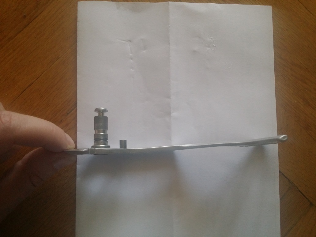

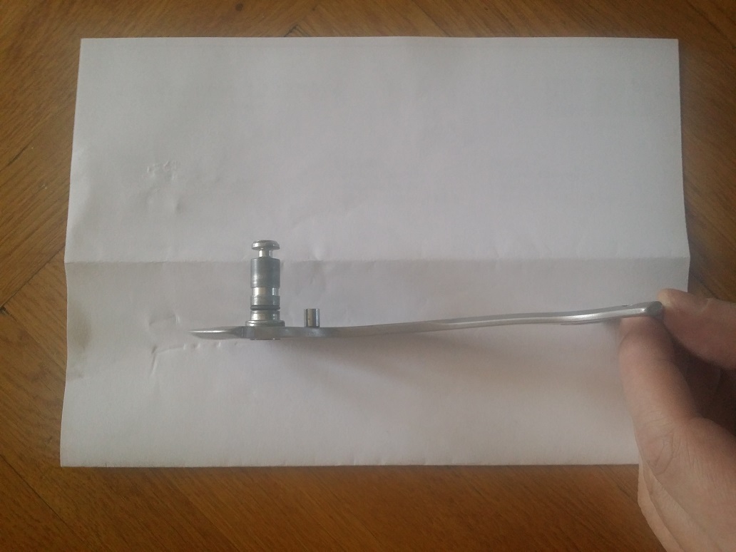

Cornelio Napisano 9 Kwietnia 2017 Napisano 9 Kwietnia 2017 Witam Proszę o informacje czy fabrycznie wózek zewnętrzny przerzutki tylnej shimano xt rd-m772 jest lekko wykrzywiony na zewnątrz (dalej od szprych). Wyraźnie widać na zdjęciach iż koniec wózka nie jest idealnie prostopadle do osi trzpienia. Nie wiem czy to może skrzywiło się podczas jazdy i powinienem to jakoś spróbować naprostować w imadle? Ogólnie przerzutka działa poprawnie jednak to skrzywienie mnie denerwuje:)
Tatanka Napisano 9 Kwietnia 2017 Napisano 9 Kwietnia 2017 Raczej tak to ma wyglądać. https://www.google.pl/search?q=xt+rd-m772&client=firefox-b&source=lnms&tbm=isch&sa=X&ved=0ahUKEwi63NHP4ZfTAhUrIpoKHY2jArwQ_AUICigD&biw=1920&bih=943#imgrc=Fqsux13-7BqIiM:
Mod Team Puklus Napisano 9 Kwietnia 2017 Mod Team Napisano 9 Kwietnia 2017 A no krzywy. Odradzam prostowanie bo lubi pęcnąć. lepszy 1 krzywy niż dwa ...
Cornelio Napisano 9 Kwietnia 2017 Autor Napisano 9 Kwietnia 2017 Kurde chciałem w imadło wkręcić może by się delikatnie wyprostowało, ale teraz to mnie zdeka wystraszyłeś. Nie sądziłem że to tak łatwo pęka.
Tatanka Napisano 9 Kwietnia 2017 Napisano 9 Kwietnia 2017 Odpowiedzialności za to nie biorę,ale skoro się wygięło i nie pękło,to raczej powinno się dać naprostować.Chociaż trochę.
Kolmark Napisano 10 Kwietnia 2017 Napisano 10 Kwietnia 2017 E tam, nie pęknie, to jest małe zgięcie, jakby tam był kąt 45 stopni, to ryzyko byłoby duże, ale tu jest ledwo co. Trzeba to tylko delikatnie i z głową zrobić.
Mod Team Puklus Napisano 10 Kwietnia 2017 Mod Team Napisano 10 Kwietnia 2017 E tam, nie pęknie, to jest małe zgięcie, No żebyś się nie dziwił ja kilka dni temu właśnie taki wózek złamałem. Problem polega na tymże śmiało możesz prasować w imadle .. wyjmiesz taki jaki był, bo to alu jest sprężyste. W pewnym stopniu. jak chcesz go naprostować, to trzeba go zakręcić w imadło i delikatnie odginać, co jest już ryzykowne.
Mr_KJ Napisano 10 Kwietnia 2017 Napisano 10 Kwietnia 2017 Wiele stopów alu daje się giąć.Ale tylko raz.Jak Ci bardzo zależy to poszukaj zakładu prostującego felgi alu, ogarną to na gorąco, kwestia ile Ci policzą.KJ
Cornelio Napisano 10 Kwietnia 2017 Autor Napisano 10 Kwietnia 2017 Kurde to mnie trochę nastraszyliście. Chyba wtedy sobie odpuszczę, bo biegi zmienia, a denerwuje bardziej wizualnie:)
Mod Team Puklus Napisano 10 Kwietnia 2017 Mod Team Napisano 10 Kwietnia 2017 Póki działa dobrze to nawet nie dotykaj.
Kolmark Napisano 11 Kwietnia 2017 Napisano 11 Kwietnia 2017 Na pewno nie pęknie, ale niespecjalnie uda Ci się to wyprostować idealnie, bo wózek nie jest po prostu płaskim kawałkiem blachy. Musisz się przyjrzeć gdzie jest główna płaszczyzna, do której miałbyś równać, a przede wszystkim oś obrotu musi być prostopadła do płaszczyzny wózka i to zarówno wzdłuż, jak i w poprzek Podsumowując: nie musi to wyglądać ładnie ale po prostowaniu kółka muszą być w jednej linii i w jednej płaszczyźnie, wtedy przerzutka będzie działać jak trzeba. Sama blacha może sobie być jak chce, byle nie zaczepiała o nic. Aha, przyjrzyj się również hakowi, bo naprostujesz się do oporu, a przez krzywy hak może nie być wcale lepiej.
