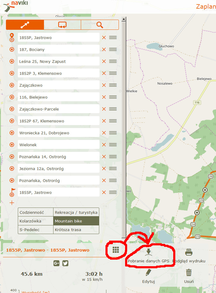

ronina Napisano 4 Kwietnia 2017 Napisano 4 Kwietnia 2017 Jak wyekportowac plik *gpx z Naviki ? Edit , Już wiem klikamy poniżej tabelki z adresami.
dominikpl72 Napisano 5 Kwietnia 2017 Napisano 5 Kwietnia 2017 Export pliku GPX / KML z przygotowaną trasą z Naviki (z poziomu przeglądarki internetowej) - zrzut ekranu w załączniku.
