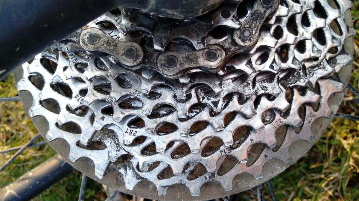

Janullo789 Napisano 30 Marca 2017 Napisano 30 Marca 2017 Witam, bo siadam napęd na sram x9, na którym nam przejechane ok. 1500-2000 (MTB). I stąd pytanie, czy moja kaseta przyjmie nowy łańcuch? (zdjęcie poniżej) Aktualnie łańcuch nie przeskakuje, i biegi zmienia dobrze. Z góry dziękuje za odpowiedź. Jeśli skonstruowałem posta źle to przepraszam, jestem tu nowy
seraph Napisano 30 Marca 2017 Napisano 30 Marca 2017 Łańcuch było do zdjęcia przerzucić na największa zębatkę, bo jej najmniej używasz widzę. Ogólnie to spróbować Ci nie zaszkodzi - najwyżej się nie przyjmie i wymienisz kasetę, albo wrócisz do starego łańcucha i domordujesz napęd. Na moje oko to najmniejsze zębatki wyglądają na nadgryzione i na nich może skakać nowy łańcuch.
LukaszNN Napisano 31 Marca 2017 Napisano 31 Marca 2017 Żeby kasetę wymieniać po 1500-2000km to jeszcze nie słyszałem.. Dla mnie wygląda ona na zdrową i bez problemu przyjmie nowy łańcuch
nemo2009 Napisano 1 Kwietnia 2017 Napisano 1 Kwietnia 2017 Jaki łańcuch masz teraz ? Jaki zamierzasz kupić ? Polecam z tańszych KMC X9.
Mod Team Puklus Napisano 1 Kwietnia 2017 Mod Team Napisano 1 Kwietnia 2017 Żeby kasetę wymieniać po 1500-2000km to jeszcze nie słyszałem.. Widać nie używałeś hg40
