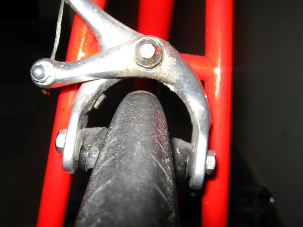

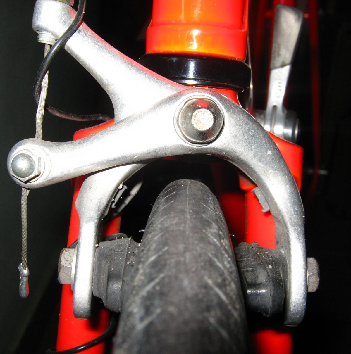

Endrju911 Napisano 9 Marca 2017 Napisano 9 Marca 2017 Witam, postanowiłem kupić drugi komplet szerszych opon do swojej szosy ze względu że czasem mógłbym wjechać w trudniejszy teren i po dziurawych drogach pojeździć bardziej komfortowo niż na obecnych 700x23C które są ok ale na równiutki asfalt. I tu pojawia się pytanie o jakim maksymalnym rozmiarze mógłbym pomyśleć? Nie chciałbym żeby się okazało po zakupie że się nie zmieszczą. Z góry dzięki za podpowiedzi
Piter233 Napisano 9 Marca 2017 Napisano 9 Marca 2017 Nie jestem znawcą, ale ja bym dał maksymalnie 25c.
Tatanka Napisano 9 Marca 2017 Napisano 9 Marca 2017 Jak dla mnie,to 28 lub nawet więcej.Po ile mm masz miejsca na boki i w górę?
Mod Team mrmorty Napisano 9 Marca 2017 Mod Team Napisano 9 Marca 2017 Nie jestem znawcą, ale skoro nie jesteś znawcą to po co ten wpis?o autora - co masz na uwadze pisząc o trudnym terenie? Chcesz po szutrach pośmigać? Bez zmierzenia ile masz miejsca góra/boki nikt nie udzieli Ci sensownej odpowiedzi.
Endrju911 Napisano 9 Marca 2017 Autor Napisano 9 Marca 2017 Z tyłu w górę około 9mm jest do hamulca, na boki w minimalnym miejscu jakies 7mm od opony do małego elementu wystajacego z hamulca, poza tym jest sporo bo około 10mm minimum będzie. Z przodu 7-8mm w górę do widelca, na boki tak ja z tyłu czyli sporo 9-10mm (palec też wcisnę). Przyznam że troche karkołomne pomiary ze względu na trudna dostepność Edit: mam na myśli drogę z płyt betonowych, potrafi nieźle wytrzepać na obecnych oponach i leśne ubite drogi, szuter też może się trafić. Wolę stracić czasem na oporach toczenia zyskując nieporównywalnie komfort jazdy
Tatanka Napisano 9 Marca 2017 Napisano 9 Marca 2017 Czyli ogranicza cię wymiar 7mm.Powiedzmy że zostawisz luzu 3mm.Czyli masz 2x4=8.Powiedzmy że o tyle szerszą oponę możesz założyć.O ile to będzie opona w stylu jaki masz teraz.
Endrju911 Napisano 9 Marca 2017 Autor Napisano 9 Marca 2017 Więc wnioskując z tego nawet 700x30C powinna wejść. Tylko jeszcze nie wiem jak ma się różnica wysokości takiej opony w porównaniu do 700x23C, nie mogła by być wyższa niż max 6-7mm
Tatanka Napisano 9 Marca 2017 Napisano 9 Marca 2017 Opona szersza o 7mm nie będzie wyższa o taką samą wartość.Poza tym bardzo często na oponach podana jest wysokość ich boku.Wystarczy porównać starą z nową
