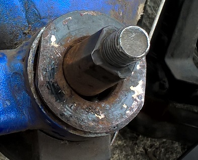

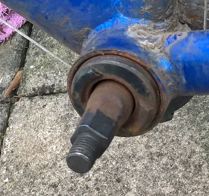

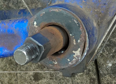

Potrzebuję wymienić suport w rowerze Ammaco mtx200.
Ściągłem przednią korbę z pedałami ale nie wiem jak odkęcić suport. Nie wygląda on podobnie do tych co można obejrzeć w poradnikach na Youtube.
post-202401-0-60921200-1487604676_thumb.jpgpost-202401-0-02237000-1487604677_thumb.jpgpost-202401-0-58562700-1487604675_thumb.jpgpost-202401-0-12338200-1487604676_thumb.jpg
Przypuszcam, że prawą stronę odkręciłbym jakimś kluczem płaskim rozmiar 34. Niestety nie mam na stanie tej wielkości. Pech. Mam rozmiar 36, który obkręcał się a 32 za mały.
A co z lewą stroną? jakie narzędzie? Może wystarczy tą lewą stronę tylo odkręcić?
Czy ktoś wie jak nazywa się taki typ suportu i czy można go zamienić na inny standardowy?

Dopiero jutro będę miał klucz nastawny o takim rozstawie. Jak odkręcę to wstawie zdjęcia z zapytaniem co to za typ suportu.
To klasyczny suport wkręcany z osią na kwadrat
http://www.loserdomzine.com/images/recycled%20bikes/bottombracket.gif
http://bikeraceinfo.com/images-all/tech-images/bottom-bracket/campy-bb.jpg
Brakuje ci tylko kontry do lewej miski
http://www.sheldonbrown.com/images/raleigh-bbcup.jpg
Możesz go wymienić na np. współczesny kompaktowy
http://www.sheldonbrown.com/images/squaretaper.jpg
tylko musisz znać:
1. szerokość mufy
2. Rodzaj gwintu (BSA, włoski, francuski itp.)
3. Długość suportu (czyli osi). Tę dobiera się do korby, czyli jeśli zmieniasz korbę to nowy suport kupujesz pod nią.
Jeśli korba zostaje stara to zmierz długość starej osi.
Do nowego typu suportu potrzebujesz klucz:
http://allegro.pl/klucz-do-wkladu-suportu-bt-11-kross-i6531121296.html?utm_source=google&utm_medium=cpc&ev_campaign=plasma-bike_outlet
Prawa miska ma lewy gwint, więc odkręcasz ją w drugą stronę.
