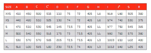

moge prosic o pomoc w okresleniu wielkosci ramy. Mowimy o ramach Ridleya Carbon C15: https://ridley-upload-ridley2.netdna-ssl.com/bikes/frames/passports/fenix-carbon_passport-fenix-carbon_1449647067260346.pdf
potrzebne ramy dla dwoch osob:
1. wzrost 168cm, dlugosc nogi 77cm
2. wzrost 173, dlugosc nogi 78/79cm
czy zgadzacie sie ze dla 1) powinna byc S a dla 2) M?
zadaje pytanie gdyz sprzedajacy twierdzi, ze Mka jest dla wzrosty 175-185...
Sprzedawca ma rację, gdyż tą M-kę przeciętnie nazywa się L-ką, bo ma górną rurę o długości 550 mm i tą samą rurę mierzoną poziomo (efektywnie) o długości 565 mm. Dodając do tego główkę 175 mm w M-ce to mamy realną L-kę jak w mor** strzelił.
Dla 1. będzie odpowiedni rozmiar XS (realny rozmiar S)
Dla 2. będzie odpowiedni S (realny rozmiar M)
masz racje... nawet na ich stronie jest odpowiedni kalkulator i polecaja dokladnie tak jak piszesz...
