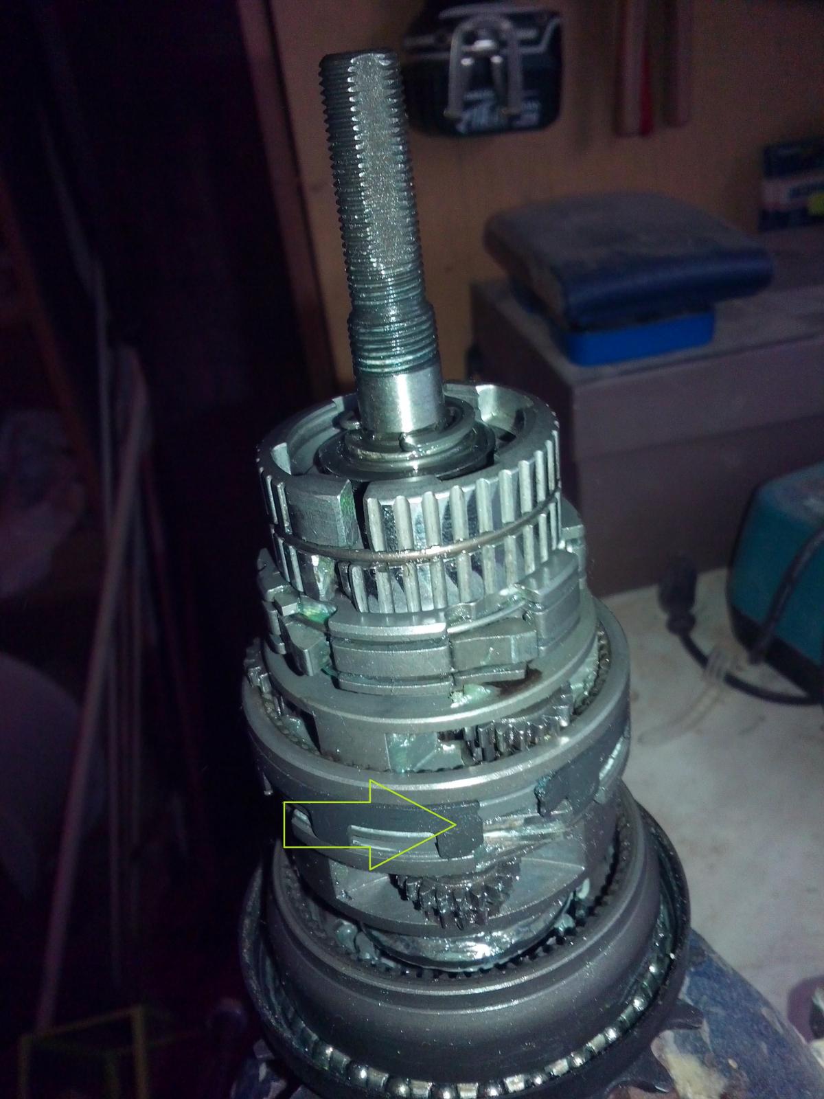

jagr14 Napisano 22 Kwietnia 2017 Autor Napisano 22 Kwietnia 2017 Witam.Nareszcie nadszedł czas rozebrania piasty. Prosiłbym o podpowiedź, które elementy usunąć, żeby pozbyć się hamulca o którym pisałem wcześniej. Na zdjęciu oznaczyłem opaskę, która jest jakby pęknięta. Tak ma być?
Mod Team Puklus Napisano 22 Kwietnia 2017 Mod Team Napisano 22 Kwietnia 2017 Hamulec to to na samej górze. Zdejmij te nacięte żelastwa spięte metalową sprężyną a nie będzie hamulca. To sa okładki hamulca.
jagr14 Napisano 22 Kwietnia 2017 Autor Napisano 22 Kwietnia 2017 Usunąłem ten hamulec, ale nie podobał mi się luz który powstał na mechanizmie. Hamulec wrócił na miejsce. Generalnie piasta wygląda nieźle. Nie jest wyjeżdżona. Natomiast pojawił się problem pojawia się przy skręcaniu kontry. Jak skręcam przy ramieniu hamulca tak żeby luzu nie było, piasta kręci się z wyraźnym oporem. Jak troszkę popuszczę kontrę pojawia się luz.
Mod Team Puklus Napisano 22 Kwietnia 2017 Mod Team Napisano 22 Kwietnia 2017 Na pewno wszystko poprawnie złożyłeś?
jagr14 Napisano 22 Kwietnia 2017 Autor Napisano 22 Kwietnia 2017 wszystko wg serwisówki i filmów z youtuba. Rozebrałem i złożyłem tak jak było. Może smar z gęsty - żółty shimano, niby specjalny do piast. Piastę wymoczyłem w nafcie. na zewnątrz ładnie, luźno się wszystko kręciło.
