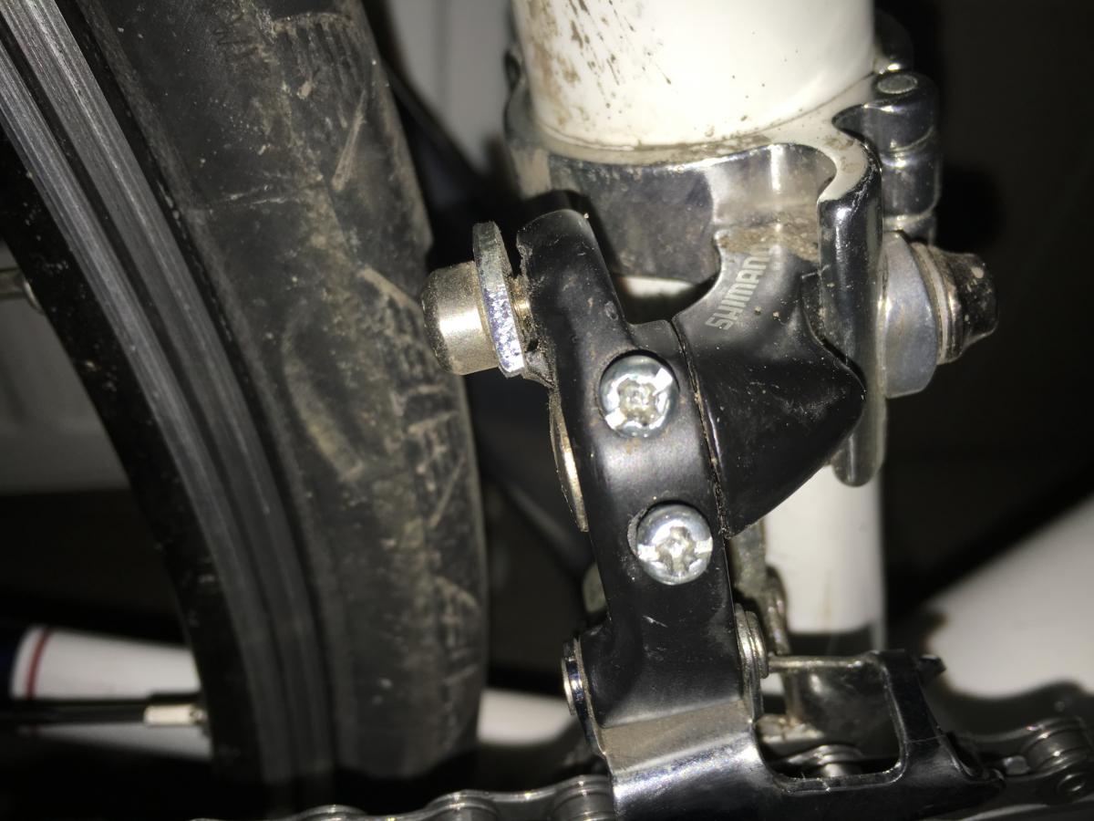

Wojtek_Ajla Napisano 21 Listopada 2016 Napisano 21 Listopada 2016 Witam, może to głupie pytanie ale proszę o pomoc, czy przerzutka którą posiadam jest na hak czy obejmę? i kolejne pytanie zamontowałem cały napęd do roweru Shimano 105 5700 została mi tylko przerzutka przednia do wymiany, czy fd-5800 będzie działać z napędem 10 rzędowym?
Ychu Napisano 21 Listopada 2016 Napisano 21 Listopada 2016 Będzie działać ale mogą być problemy z ocieraniem przy większych przekosach. Jak dla mnie to to jest na hak.
Fenthin Napisano 21 Listopada 2016 Napisano 21 Listopada 2016 Przerzutka na hak zamontowana na obejmie.
Wojtek_Ajla Napisano 22 Listopada 2016 Autor Napisano 22 Listopada 2016 Będzie działać ale mogą być problemy z ocieraniem przy większych przekosach. Jak dla mnie to to jest na hak. Dzięki za odpowiedź kupię w takim razie jednak 5700 na hak
woojj Napisano 22 Listopada 2016 Napisano 22 Listopada 2016 Pasują obie....w tym wypadku ładnie będzie z obejmą ;-))) ale to tylko estetyka.
firefoks Napisano 22 Listopada 2016 Napisano 22 Listopada 2016 fd-5800 będzie działać z napędem 10-biegowym ale nie z ST-5700, ta przerzutka ma dłuższe ramię niż fd-5700.
Wojtek_Ajla Napisano 22 Listopada 2016 Autor Napisano 22 Listopada 2016 Dzięki za odpowiedź, kupiłem FD-5700, właściwie nie wiem czemu chciałem tak przekombinować skoro caly napęd jest z grupy 5700
