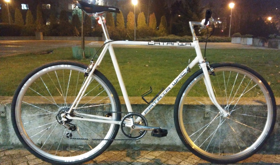

Witam wszystkich , chwilę mnie nie było ale praca,dom itp. mnie pochłonęły. Zsumowałem wszystkie Wasze cenne porady i uporałem się z problemem :) niestety NW odpuściłem ponieważ stwierdziłem że przy braku Dremela lub podobnego mu narzędzia była by to rzeźba w G......Biorąc do serca wskazówki otworzyłem kilka Budweiserów, chwyciłem pilnik, puściłem muzykę i zacząłem zbierać ząb po zębie z grubości blatu , po godzinie detailingu zęby były takie że boję się co będzie jak zarypie w nie kostką a łańcuch 3/32 leży jak ulał. Dziękuje zatem wszystkim którzy pochylili się nad tematem i doprowadzili do ponownego uruchomienia mojego przecinaka :laugh: w załączniku fotki..., jak tak patrze na niego to myślę że na zimę zapodam agresywniejszy kapeć i jakiegoś homemade gravela stworzę :laugh:
