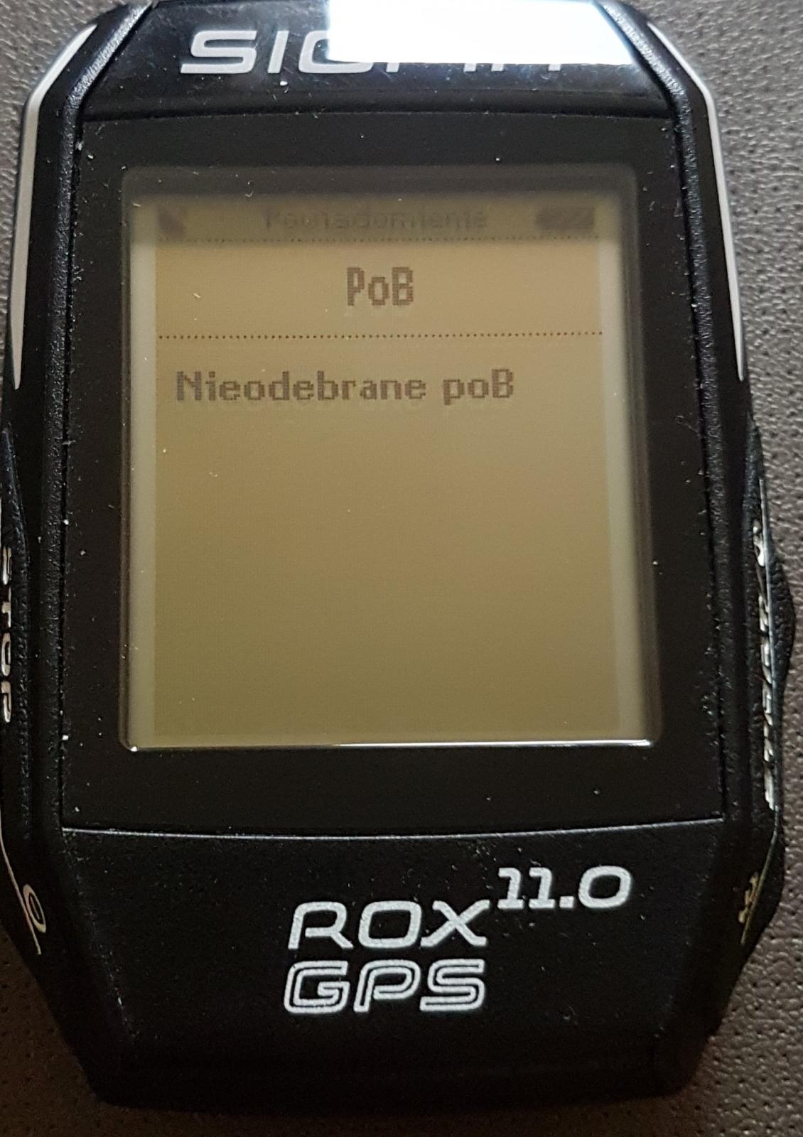

r130 Napisano 27 Kwietnia 2017 Napisano 27 Kwietnia 2017 Witam, Wczoraj udało mi się uzyskać jeden raz komunikat z telefonu o nieodebranym połączeniu na roxie. Udało się raz i więcej już nie. Poprzedzone to było wielokrotnym ponownym łączeniem licznika z aplikacją sigma link. Zaczęła mi też działać komunikacji licznika z telefonem przez bluetooth- ściąganie aktywności.
Eldo Napisano 27 Kwietnia 2017 Autor Napisano 27 Kwietnia 2017 O kurde, pierwsze powiadomienie jakie widziałem do tej pory. Ogólnie szału graficznego nie ma. Jezeli tak to topornie działa to lepiej temu nie ufać w trasie :-) Ja niestety nie miałem tej przyjemności żeby zobaczyć cokolwiek w oknie powiadomienia. Komunikacja z Sigma Link przez BT kulała strasznie przed aktualizacją licznika, po aktualizacji jest stabilnie. D...nie urywa ale jest OK.
tor23 Napisano 27 Kwietnia 2017 Napisano 27 Kwietnia 2017 Szkoda, że nie pokazuje numeru. Dzwonek telefonu, czy SMSa/maila to ja słyszę jak jadę. Dla mnie w takiej formie to powiadomienie nie ma sensu.
herakles Napisano 27 Kwietnia 2017 Napisano 27 Kwietnia 2017 Dokładnie, ja też słyszę swój telefon, a potrzebuję wiedzieć czy się mam zatrzymać czy mogę olać i jechać dalej. Do tego muszę znać dzwoniącego. Jak tego nie ma to chyba rox6 mi starczy. Ma ktoś maila do ich suportu? Podajcie proszę. Spróbuję ich zapytać jak to jest i czy planują jakąś aktualizację, która to ulepszy i kiedy.

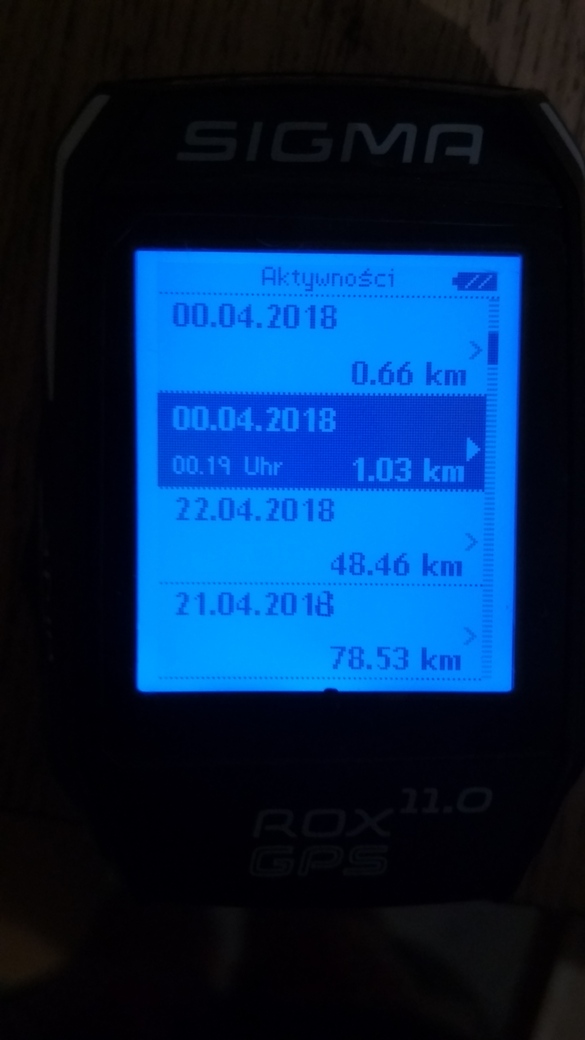

aki Napisano 26 Kwietnia 2018 Napisano 26 Kwietnia 2018 Witam Też mam problem z zapisanym treningiem w sigma rox 11. W skrócie wygląda to tak... kończę trening , wybieram zapisz , później wchodzę w pamięć , żeby go importować do stravy , a tu niespodzianka zamiast treningu dziwne wpisy , zła data ostatnio zamiast powiedzmy 24.04.2018 wygląda to tak : 00.04.2018 i zamiast powiedzmy 40 km to 0.5 km. A najdziwniejsze jest to , że po tym jak trening się zapisuje jest ekran podsumowujący i tam wszystko wyglada ok:) Takie dziwne wpisy widzę dopiero po wejściu do Pamięci. Takie dziwne zapisy zdarzają mi się średnio raz w miesiącu , powiedzmy co 12-20 treningów. Zaznaczam , że mam wgrane najnowsze oprogramowanie:). Dzieje się tak po wybraniu normalnego treningu . Zaczynam podejrzewać błędy w zapisywaniu logów, albo może zmienić (interwał wpisu) w ustawieniach? Ktoś tak ma? i jakie sugestie pomocne w rozwiązaniu tego problemu.?Bo nie chce mi się za każdym razem włączać stravy na tel , w przypadku utraty treningu na sigmie, dzieki z góry za pomoc
r130 Napisano 26 Kwietnia 2018 Napisano 26 Kwietnia 2018 Hej, posłałem na priva info a z tego co teraz widzę trzymasz treningi w urządzeniu- błąd. kasuj od razu po imporcie. Do innych użytkowników prośba o sprawdzenie czy też licznik zachowa się tak jak mój. Po jakiejś aktywności- najlepiej jakiejś lipnej- kilka sekund zapisu. Proszę wybrać zapis czyli dyskietkę i nacisnąć + albo -, u mnie wtedy licznik po ekranie zapisu daje komunikat o skasowaniu aktywności :-) Jeszcze jedna sprawa, mianowicie to czy mamy najnowsze oprogramowanie w urządzeniu wcale nie jest takie oczywiste. Ja miałem tak że sigma data center pokazywało mi że owszem mam najnowsze ale jak zainstalowałem sobie w pracy nową instalkę to okazało się że wcale nie miałem najnowszego oprogramowania. Potem zainstalowałem na tablecie i znowu miałem aktualizację. Od roku jak mam Sigmę były chyba ze trzy lub 4 aktualizacje jeżeli dobrze pamiętam i dalej są błędy, na przykład są pundy a nie rundy. Teraz Sigma ROX 11 pojawiła się w jednej z drużyn Pro peletonu także jest jakaś mała szansa że dopracują soft bo jak kolarz po całym dniu zobaczy że nic nie przejechał to będzie słabo. klienta indywidualnego mają gdzieś ale jak sponsorują grupę kolarską to już jest poważna sprawa.
