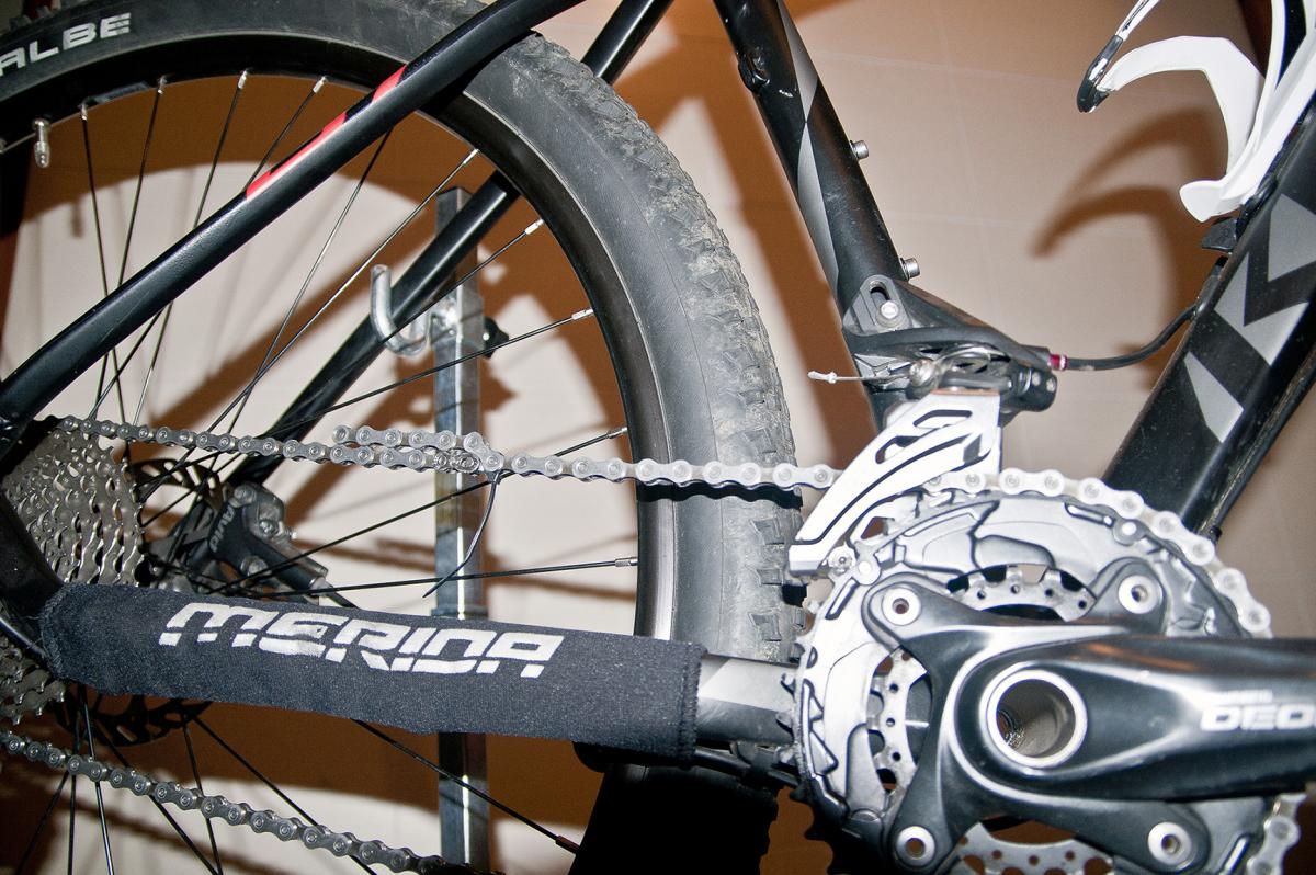

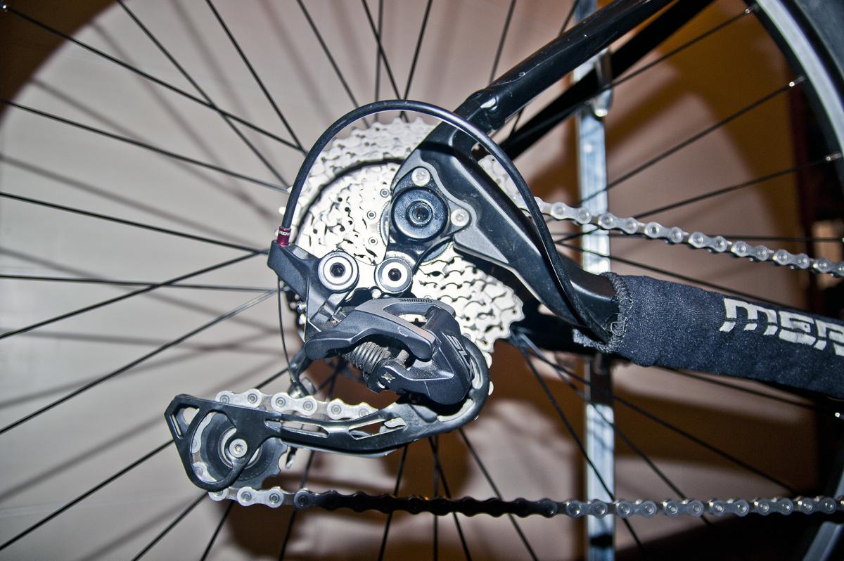

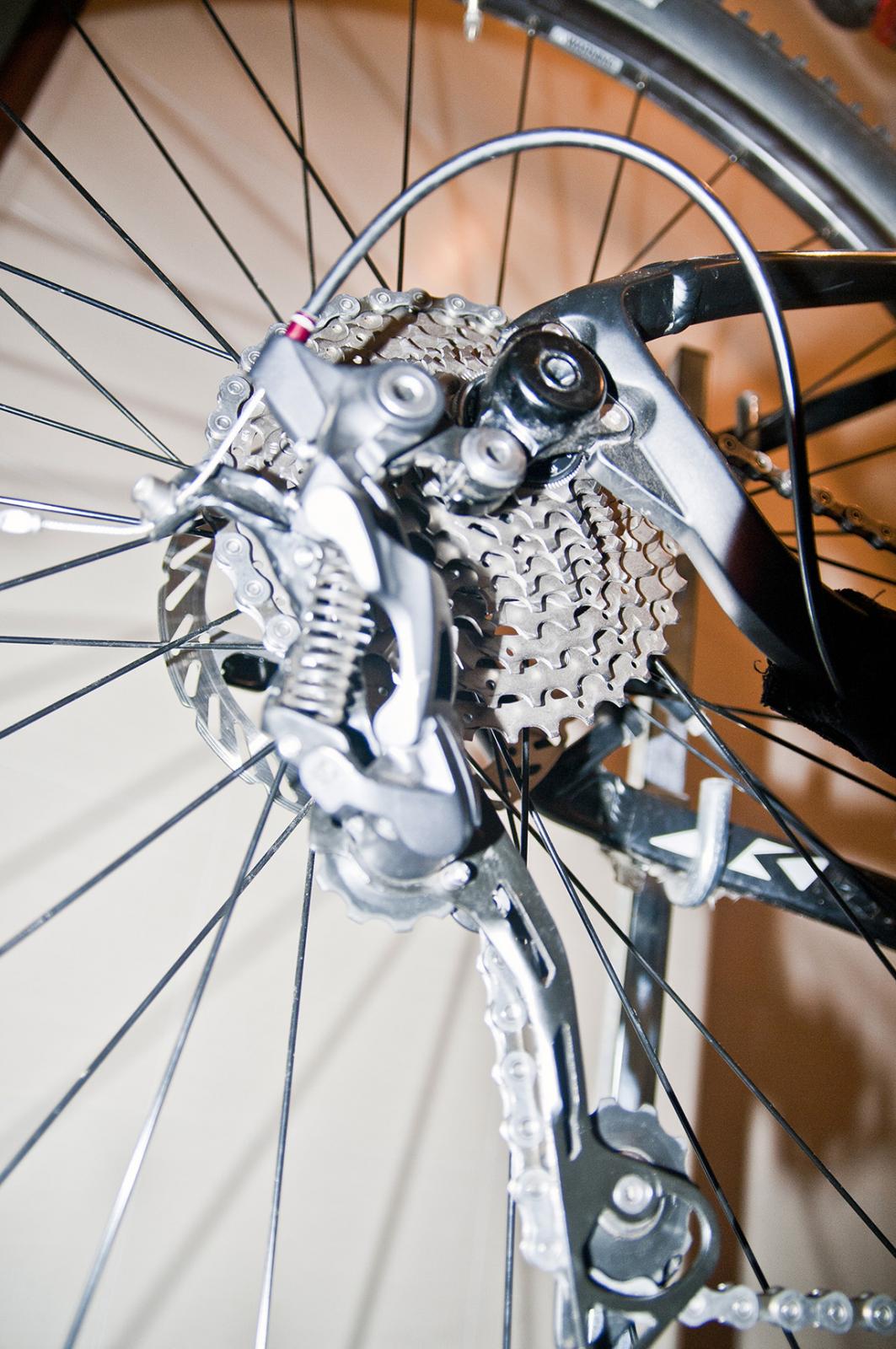

Risardo Napisano 23 Października 2016 Autor Napisano 23 Października 2016 Porobiłem poglądowo kilka fotek. 1 Naciąg z pominięciem przerzutek. 2 Pozycja wózka na małych blatach. 3 Pozycja wózka na dużych blatach.
siimon Napisano 23 Października 2016 Napisano 23 Października 2016 No i jest ok, dwa ogniwa mniej będzie równie dobrze.
Risardo Napisano 23 Października 2016 Autor Napisano 23 Października 2016 Ok. w takim razie nowy łańcuch będę skracał. Podziękował.
