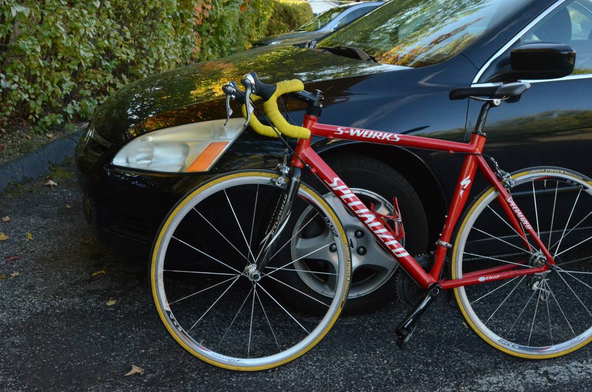

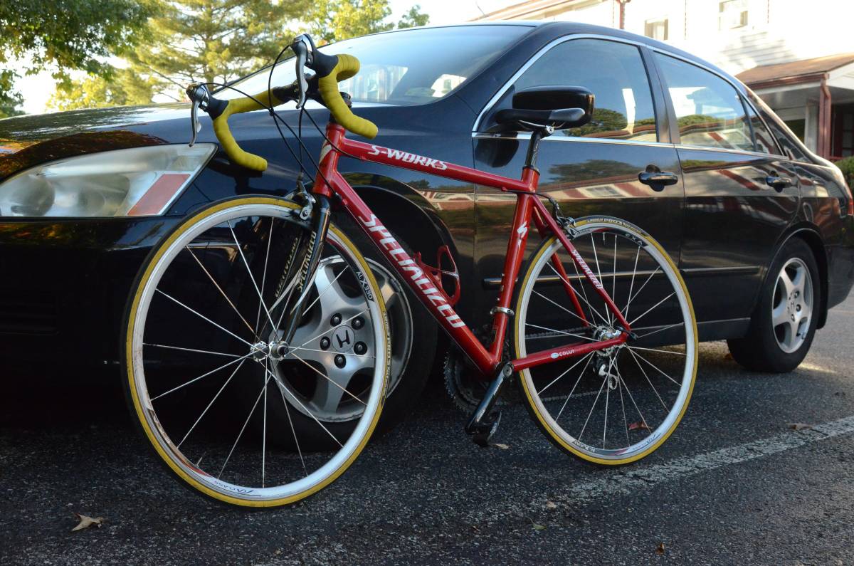

    Mam do kupienia coś takiego myślicie ze warty swojej ceny czyli niecałe 2 tyś ? Stan techniczny jest ok. Będę bardzo wdzięczny za opinie. Rama jest 58 a ja mam 180 cm wzrostu więc powinno być ok ? Obecny właściciel ma ten sam wzrost i twierdzi że jest ok choć z tabelek firmy wychodzi że powinienem mieć 183 cm ;)
Rama S-Works na rurkach Columbusa - brzmi bardzo nęcąco. Jest duża szansa, że zostałbyś największym hipsterem na dzielni. Bardzo fajny podkład mógłby być np. pod pełną rekonstrukcję.
Obawiam się jednak, że jeśli chcesz po prostu jeździć, to rozmiarowo będzie niewypał. Zauważ, że obecny właściciel, przy tym samym co ty wzroście, mimo niewysokiej główki ramy i tak ma siodło poniżej kierownicy. Taka poza przy sportowej geometrii jest jak jedzenie wykwintnego rosołu za pomocą chochli. Pisze, że rozmiar jest ok, ale co ma napisać, skoro chce rower sprzedać?

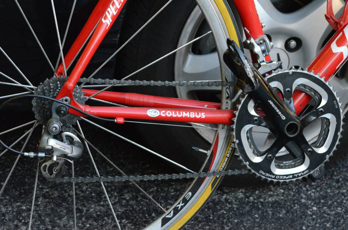

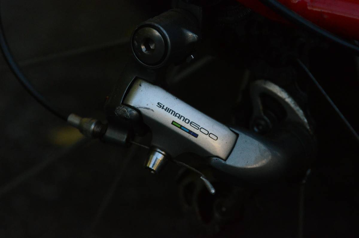

Zastanawia mnie również dlaczego do roweru z 2004 r, w miejsce oryginalnego Dura Ace, właściciel włożył Shimano 600 (Ultegra), które produkowano do 1998 roku?
A zanim kupisz sprawdź, co jest ukryte pod tą czerwoną taśmą izolacyjną na dolnej lewej rurce tylnego trójkąta. Bo jakoś mi nie przychodzi do głowy powód, dlaczego akurat ktoś w tym miejscu miałby ją nawijać.
Niestety na pytanie czemu jest na 600 a nie dura ace tez nie znam odpowiedzi (właściciel też nie zna podobno rower to prezent od kuzyna )ale z tego co czytalem to 600 tricolor byla zacnym osprzętem :) Rower jest do kupienia w usa wiec raczej nie interesuje mnie szpan na dzielni choć zabiorę go na wiosnę ze sobą do Polski bo wracam juz na stałe;)  potrzebuje czegos szybkiego na dojazdy do pracy bo obecny rozwalilem w wypadku.
Siodło niewiele ale jednak powyżej kierownicy :) Więc może spasuje. Fakt że nie mam doświadczenia do tej pory jeżdziłem głownie na MTB. A jak cena ? Warto za tyle ? Aha wysokosc nogi od krocza 86 cm wiec chyba powinienem miec rame 56 ale czy 58 to bardzo duza roznica ?
Co do czerwonej taśmy to juz pytałem bo tez myslalem ze to moze jakies pęknięcie :) Miał tam zamontowany jakiś licznik chyba do kadencji ale zdjął i sprzedaje oddzielnie wiec rama jest cała ale przed zakupem napewni zdejmę izolacje i się upewnie . Fajnie że czujni jesteście dzięki

Juz pytałem był tam zamontowany jakiś licznik chyba do kadencji koleś sprzedaje osobno więc nie jest to żadne pękniecie ani uszkodzenie ale szacun za czujność
