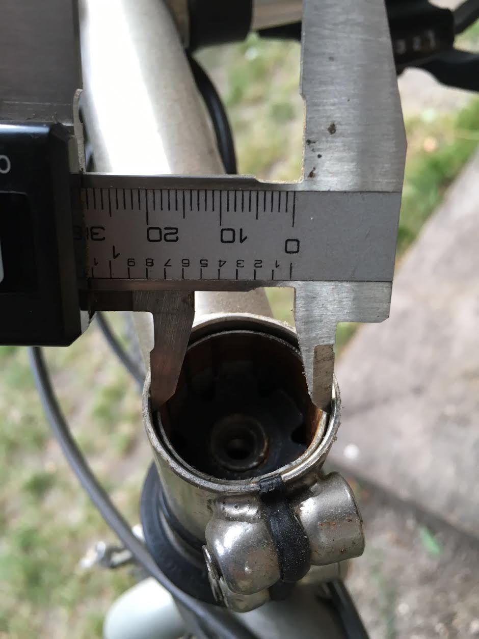

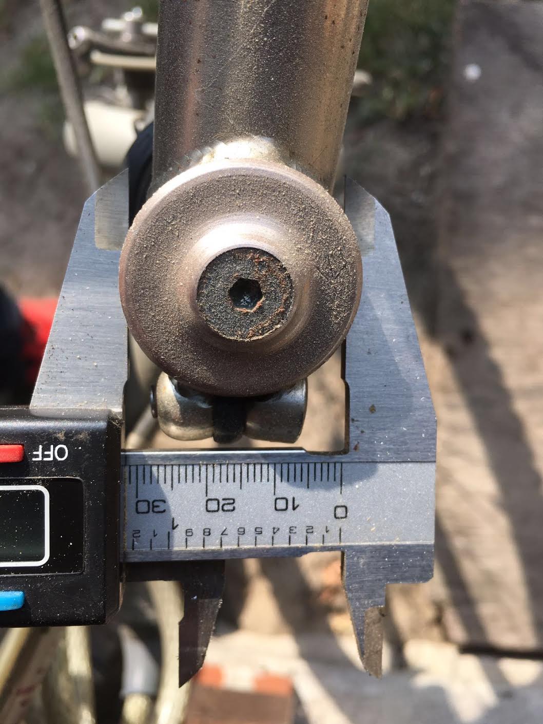

  3. Wyswietlacz w miarce nie dziala Tak to wyglada po zdjeciu kapsla

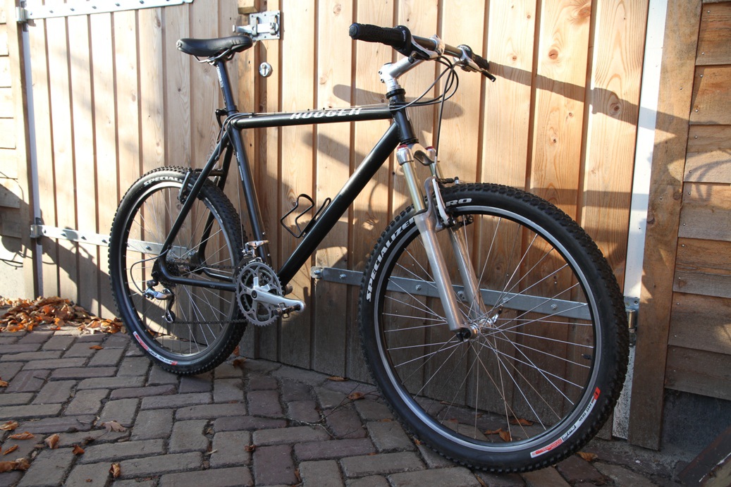

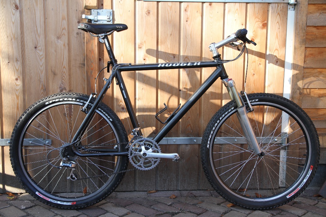

  4. Chodzi mi mniej wiecej o taki efekt zreszta rower tej samej marki bardzo podobny Fota znaleziona przypadkowo na necie jak szukałem inspiracji
  5. oki poprosze go zeby sciagnal ten kapse i dokonal pomiaru raz jeszcze Dzieki chlopaki za pomoc wiedzialem ze warto bedzie popytac bo sam nigdy tuningu nie robilem okazuje sie ze to trudniejsze niz myslalem
  6. I o takie cenne porady mi chodziło czyli lepiej sobie odpuscic te nowe amorki ? Moze uda mi sie znalezc jakis starszy jak mowisz ze to lepszy pomysl. W tej chwili jestem w usa wiec moze na ebay jakis manitou . Czyli mam szukac 1 calowego a nie 1 1/8 To nie ja mierzyłem tylko ojciec i to jedyny wymiar jaki mam niestety
  7. jeszcze jedno pytanie czy rura sterowa w tym przypadku to 1 1/8 ? A czemu nie ? To wbrew pozorom bardzo porzadny rower rama cr-mo lekka caly osprzet stx limited edition obrecze sztyca Ritchey made in usa 20 lat temu kosztowal 1800 zł całkiem sporo no i poza kasetą nic sie przez te 20 lat nie popsula i smiga sie naprawde fajnie szczególnie piasty wymiatają więc amor za 1000 zł to chyba nie taki zły pomysł przynajmniej moim zdaniem

  9. Witam jestem nowy wiec nie wiem czy sie dobrze wstrzeliłem. Planuje lekki tuning swojego starego MTB. Osprzęt jak dla mnie jest ok chciałem zmienić hamulce na v-brake, amor, kierownice, mostek zeby inny kąt był. Celuje w osprzęt Ritchey, amor Manitou albo RST musza pasować do v-brakeów, może dłuższa kierownica ? Nigdy tego nie robiłem więc za wszelkie porady będę bardzo wdzięczny Pozdrawiam
