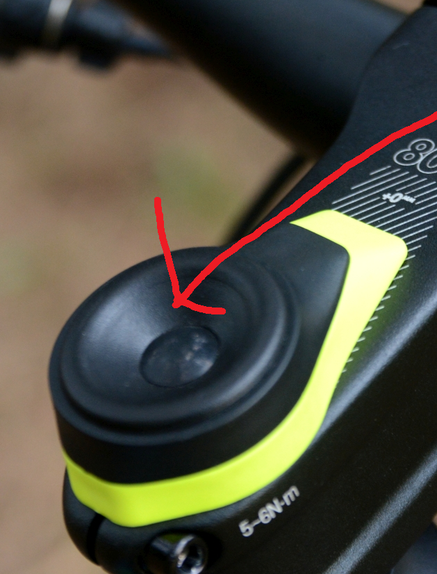

DawidWis123 Napisano 8 Października 2016 Napisano 8 Października 2016 Cześć, mam rower Btwin rockrider 520 zakupiony w Decathlonie, mam na niego "dożywotnią" gwarancje, chciałem was zapytać czy jak pojadę do salonu decathlon z pękniętą jedną częścią to mi wymienią to część czy cały rower czy może też oddadzą mi pieniądze za rower.Nie wiem czy w ogóle to co mi się stało podlega gwarancji, na załączonym zdj pokaże co się stało.Ta część pękła przez dokręcanie śrubki która jest zakryta przez okrągłą "gumkę"
Quell Napisano 8 Października 2016 Napisano 8 Października 2016 To że jest "dożywotnia" gwarancja,nie znaczy że uznają ewidentne mechaniczne uszkodzenie. Swoją drogą,jak można tak dokręcić kapsel ,że pęknie ? Kup kapsel na allegro za 10pln i wymień,tylko wcześniej poczytaj z jaką siła się je dokręca.
fundil Napisano 8 Października 2016 Napisano 8 Października 2016 Bardziej metoda niż siła się liczy w dokręcaniu sterów.
Ychu Napisano 8 Października 2016 Napisano 8 Października 2016 Dożywotnia gwarancja jest na ramę. Nie wiem czy też nie na kierownicę , sztycę i mostek. W każdym razie w sklepie tego tak nie skręcili żeby pękło , także nie uznają. Kapsel to nie majątek.
fundil Napisano 8 Października 2016 Napisano 8 Października 2016 Obecnie wala mi się kilka po wymianie sterów
DawidWis123 Napisano 8 Października 2016 Autor Napisano 8 Października 2016 Dałby ktoś może linka do kupna tej części na allegro lub w decathlonie bo nie mogę tego znaleźć?
Quell Napisano 8 Października 2016 Napisano 8 Października 2016 http://allegro.pl/listing/listing.php?order=m&string=kapsel&search_scope=category-16449&bmatch=base-relevance-w2-spo-1-2-0812
