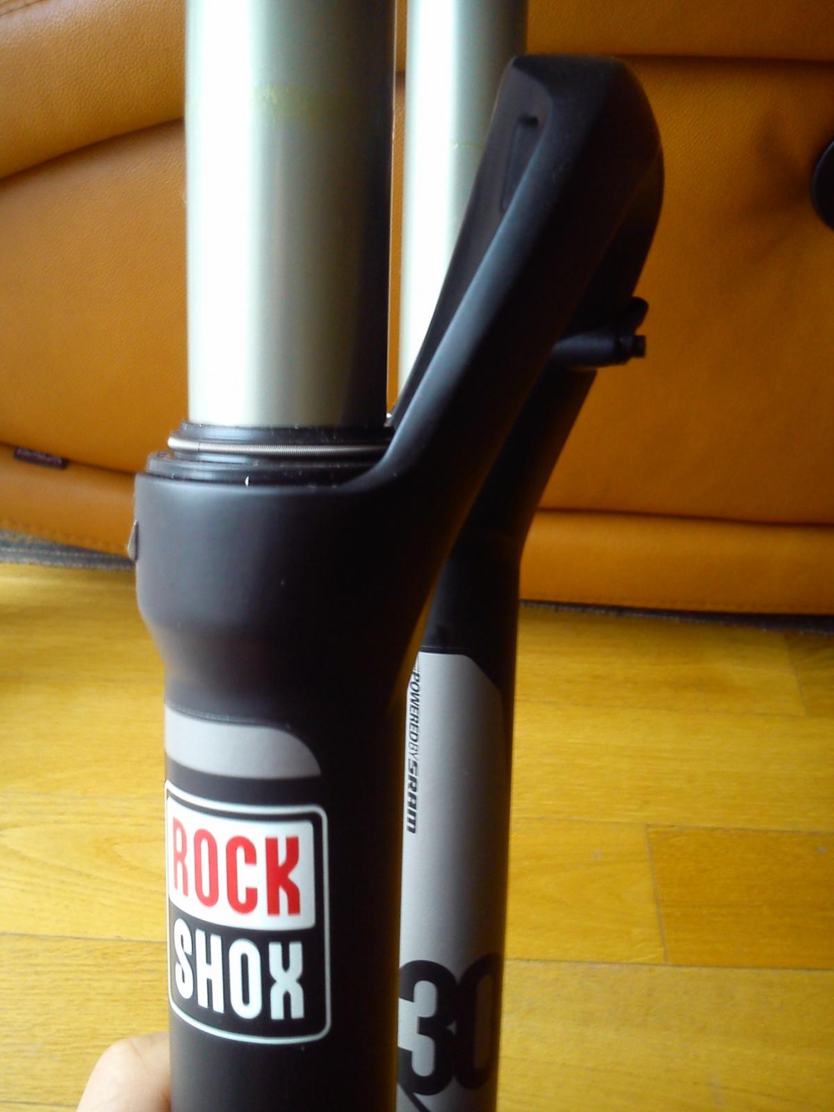

Vah Napisano 20 Października 2016 Autor Napisano 20 Października 2016 Amortyzator kupiony, i tu pojawia się pytanie: czy widoczne na zdjęciu slady oleju to normalne? Po odpakowaniu był czysty, parę razy docisnąłem i wyszedł olej.
maczet190399 Napisano 20 Października 2016 Napisano 20 Października 2016 Nowo zakupiony amortyzator i tak się nadaje do kompletengo serwisu. Na 80% jest w środku suchy. No chyba, ze sprzedawca zrobili Ci serwis
Eldo Napisano 20 Października 2016 Napisano 20 Października 2016 Nie wiem czy to normalny efekt czy nie, na nowym Raidonie i Rebie nie mialem takich sladow. Ale raczej nie jest suchy od nowosci jak wywalil olej na golenie :-)
gtb Napisano 20 Października 2016 Napisano 20 Października 2016 Te ślady świadczą o bardzo dobrym nasączeniu gąbeczek pod uszczelkami kurzowi (nadmiar pozostaje na goleniach , z czasem to ustąpi). Wygląda na to , że ten egzemplarz był porządnie przygotowany w fabryce , ale dobrze było by sprawdzić jeszcze poziom oleju wewnątrz - w nowych RS często zdarza się , że jest go sporo za mało względem zalecanych ilości.
