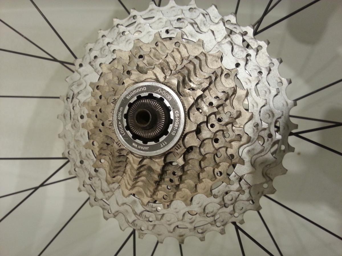

bory Napisano 21 Września 2016 Napisano 21 Września 2016 Witam. Zamierzam wymienić kasetę z 11/36 na 11/32. Jak rozumiem zmianę z większej ilości zębów na mniejszą tylna przerzutka spokojnie obsłuży ? Obecnie mam slx 11/36 i teraz co włożyć w jej miejsce. Wstępnie myślałem nad xt ale z uwagi na to że cały napęd to sram to może warto by było włożyć kasetę od srama np 1030 (obie mogę mieć w podobnym budżecie). Do tego wymyśliłem sobie łańcuch kmc x10 tylko czym tak naprawdę się różni 10.73 od 10.93 oprócz ceny ? Przy wymianie kasety chcę kupić odrazu 3 szt do zamieniania więc ta kwestia jest istotna. Proszę jeszcze o ocenę zużycia starej kasety slx. Ma trochę zadziorów ale czy po ich usunięciu warto inwestować w nowy łańcuch do niej ? (fotka w załączeniu). Dziękuje za pomoc i pozdrawiam...

bory Napisano 21 Września 2016 Autor Napisano 21 Września 2016 Dziękuje za pomoc. Kup kasetę Shimano XT - trwalsza i węcej zębatek na pająku, co w mniejszym stopniu niszczy aluminiowy bębenek. Tak więc wlatuje kaseta XT. Możesz też rozważyć zakup łańcucha Shimano XT CN-HG95 - dobrze zabezpieczony przed korozją i wyciąga się mniej niż KMC. Trzeba tylko pamiętać, że jest kierunkowy, bo jeśli założysz go odwrotnie, będzie Ci się rwał co 50km :-( Czy przy zamiarze jazdy na 3 łańcuchy różnica hg95 będzie aż tak odczuwalna względem 10.93 ? Te kmc można dostać poniżej 80 zł ze spinką, gh95 jest trochę droższy a i dobre spinki też swoje kosztują. Pytanie wprost czy warto dopłacać. Tak "na oko", to wygląda, że może nie przyjąć nowego łańcucha, bo środkowe koronki są już nieco zużyte. Możesz za to dojeździć stary łańcuch do końca, aż zacznie przeskakiwać i dopiero wtedy pozbyć się tej kasety. Szkoda korby. Pozdrawiam...
Sobek82 Napisano 21 Września 2016 Napisano 21 Września 2016 Starą możesz sprzedać, nie jest w złym stanie.
BezSpiny.pl Napisano 21 Września 2016 Napisano 21 Września 2016 Czy przy zamiarze jazdy na 3 łańcuchy różnica hg95 będzie aż tak odczuwalna względem 10.93 ? Te kmc można dostać poniżej 80 zł ze spinką, gh95 jest trochę droższy a i dobre spinki też swoje kosztują. Pytanie wprost czy warto dopłacać. Jeśli będziesz odpowiednio o nie dbał, czyli czyścił i smarował, to KMC powinien być ok. Szkoda korby. Jeśli korba jest jeszcze ok, to rzeczywiście nie warto jej dojeżdżać.
bory Napisano 22 Września 2016 Autor Napisano 22 Września 2016 Starą możesz sprzedać, nie jest w złym stanie. Raczej spróbuje pozbyć się zadziorków, dotrzeć z nowym łańcuchem i zostawię na przekładkę w jakieś większe góry.
