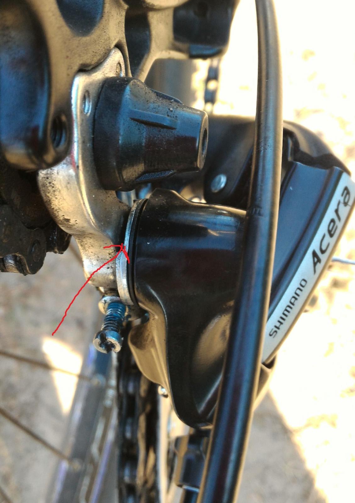

gruniu Napisano 26 Września 2016 Autor Napisano 26 Września 2016 Czy możliwe, że przerzutka może nie zrzucać łańcucha prawidłowo, jak łańcuch jest rozciągnięty? Taki opis znalazłem w sieci. Dodałem zdjęcie na którym widać szczelinę (zaznaczona strzałka), która powstaje po dokręceniu przerzutki do ramy. Ta szczelina jest prawidłowa? Jeżeli tak to po co w elemencie trzymającym śrubę, jest wycięcie?
r_gizmo Napisano 28 Września 2016 Napisano 28 Września 2016 Samo wyciągnięcie łańcucha raczej nie wpływa zbytnio na sprawność przerzutki, co innego jeśli sworznie są wyrobione. Nowy łańcuch wygina się na boki w niewielkim stopniu, natomiast gdy sworznie są wyrobione to łańcuch staje się elastyczny, a co za tym idzie nie słucha się przerzutki. Jeśli kółka napinacza przerzutki zawsze ustawiają Ci się w linii zębatek kasety to na 90% winił bym łańcuch.
