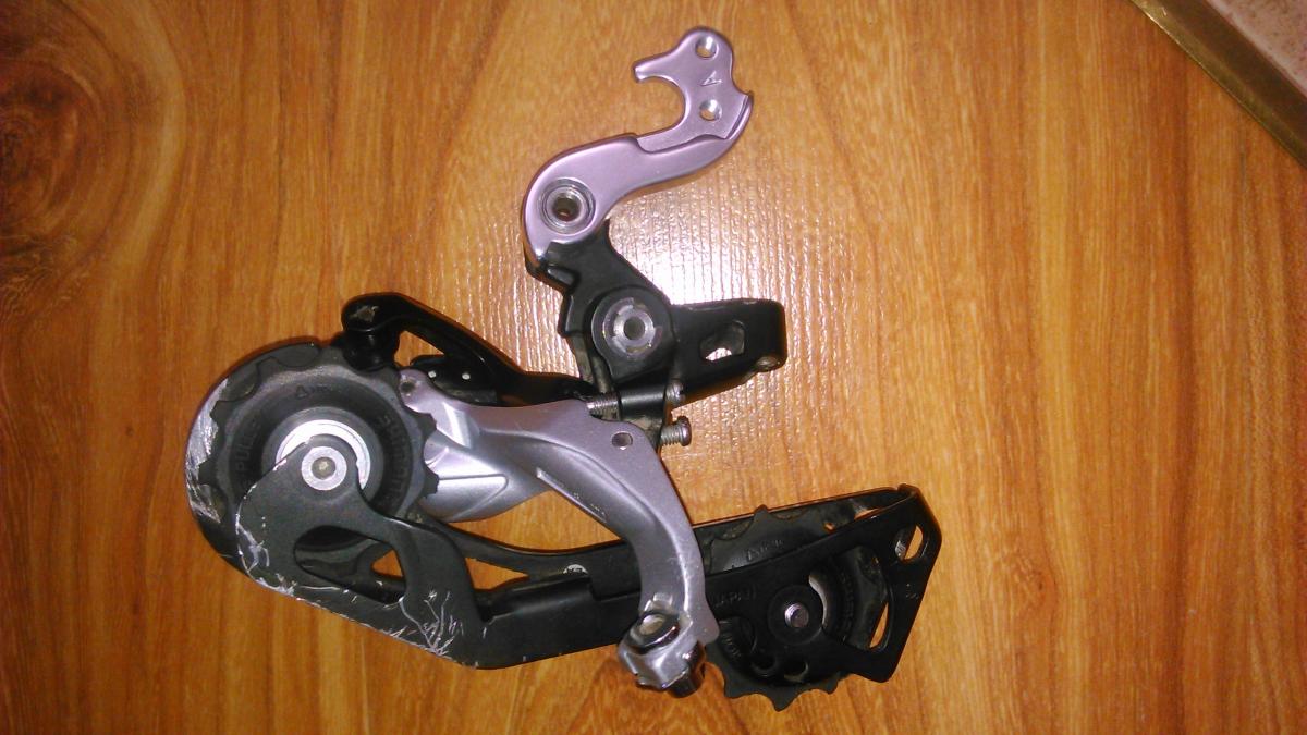

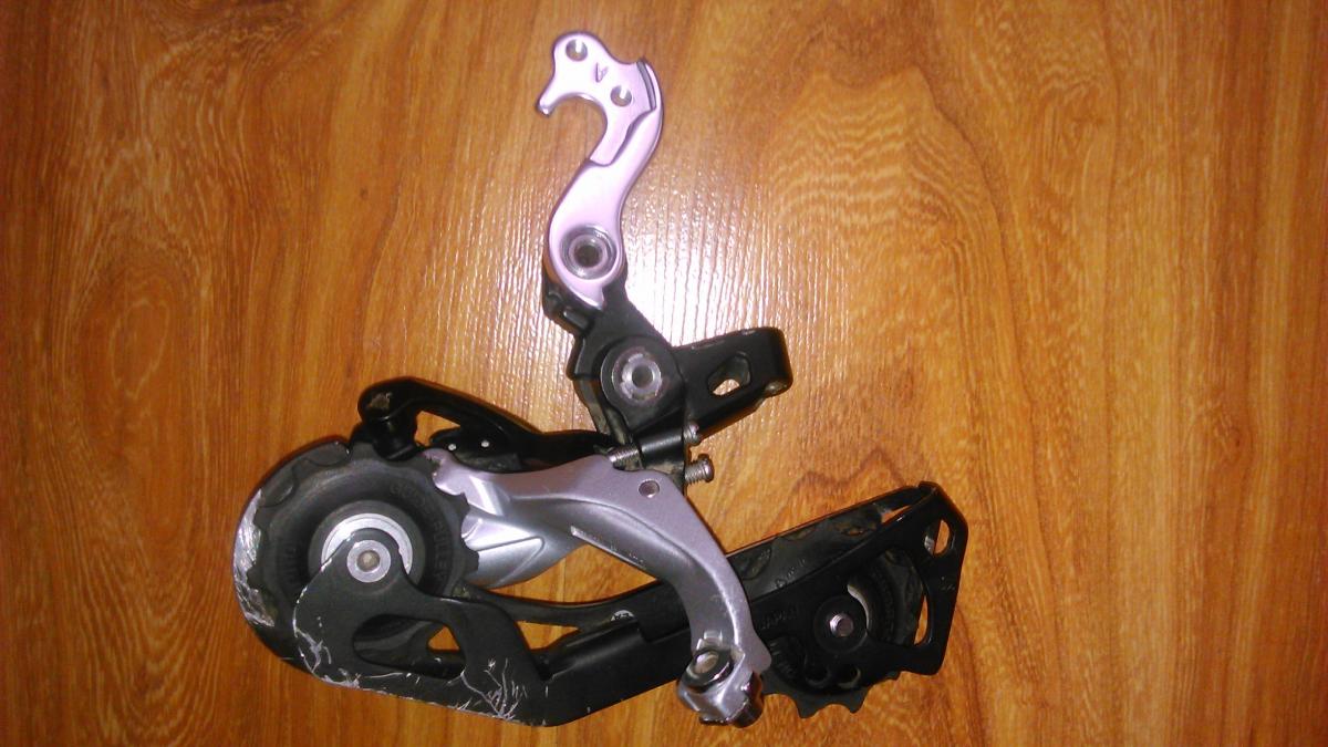

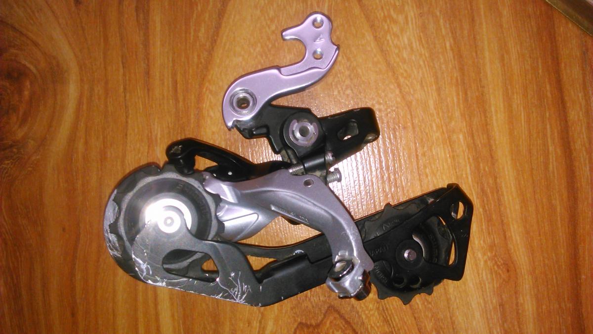

lisster Napisano 14 Września 2016 Napisano 14 Września 2016 Witam, W jaki sposób powinna być prawidłowo zamontowana przerzutka do haka? Przerzutka: Shimano XT, RD-M781 Hak: GH-085
diarem Napisano 14 Września 2016 Napisano 14 Września 2016 1 fota Wysłane z iPhone za pomocą Tapatalk
Poochaty Napisano 14 Września 2016 Napisano 14 Września 2016 Jak na pierwszej. I na haku i na przerzutce masz taki ząb, one się powinny oprzeć oba o siebie. Z resztą, jakbyś zakładał to na rowerze i przy naciągniętym jużłańcuchu popuścił śrubę, to teoretycznie ona się powinna od naciągu łańcucha sama ustawić na tym zębie.
