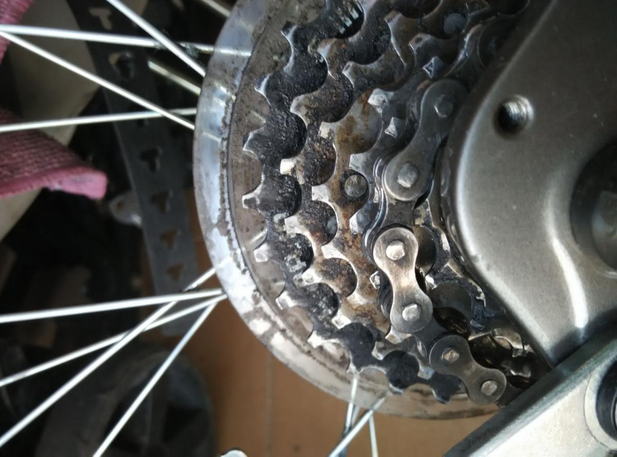

Gość Napisano 11 Września 2016 Napisano 11 Września 2016 Hej, Wydawało mi się że jest gdzieś temat zbiorczy, jednak go nie znalazłem. Proszę o ocenę stanu zużycia kasety. Łańcuch to już sławny HG-53, mierzyłem go suwmiarką ale ciężko uzyskać jednoznaczny wynik, raz wyszło 127,4 drugi raz 127,9 ( na 10 ogniwach). Napęd ma 1 sezon, przejechane pewnie trochę ponad 1k km, sporo w terenie Napęd 9s, używam głównie przełożeń 5-8.
Sobek82 Napisano 11 Września 2016 Napisano 11 Września 2016 To jeszcze się nie zdążyło rozgrzać po 1k km a co dopiero zużyć.
fundil Napisano 11 Września 2016 Napisano 11 Września 2016 Dokładnie. Kaseta jak nówka, ładnie wymyć i dalej w drogę
Gość Napisano 11 Września 2016 Napisano 11 Września 2016 To super, jakoś nie mam oka do oceny napędu, mniej wydatków po sezonie będzie! Pozdrawiam

relyt Napisano 13 Września 2016 Napisano 13 Września 2016 No właśnie, a gdzie ten zbiorczy temat? To na razie podepnę się tu. Czy wolnobieg i korba jeszcze posłużą do niewymagającej jazdy przez juniora? Łańcuch zmieniam, bo 1% już wpada.
Gość Napisano 13 Września 2016 Napisano 13 Września 2016 Właśnie, jak to jest. Jeżeli łańcuch nie osiągnął jeszcze 1% to mogę spokojnie zmieniać czy nowy już raczej i tak będzie skakał po kasecie?
relyt Napisano 14 Września 2016 Napisano 14 Września 2016 No właśnie, a gdzie ten zbiorczy temat? To na razie podepnę się tu. Czy wolnobieg i korba jeszcze posłużą do niewymagającej jazdy przez juniora? Łańcuch zmieniam, bo 1% już wpada. Ktoś może odpowiedzic?
Sobek82 Napisano 14 Września 2016 Napisano 14 Września 2016 Posłużą jeszcze długo, zwłaszcza kaseta, w korbie środkowy blat widać najczęściej eksploatowany, ale nie ma się czym martwić.
