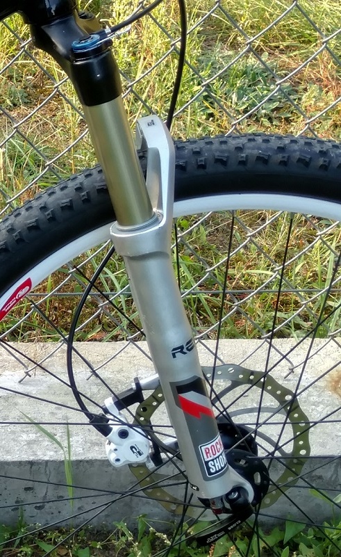

PeKa86 Napisano 27 Sierpnia 2016 Napisano 27 Sierpnia 2016 Witajcie! To mój pierwszy post na forum, więc wypada się przywitać Po 12 latach przerwy w MTB postanowiłem na "starość" powrócić na "górala". Szukałem, przymierzałem i... poszedłem w używkę na 26". Na klasycznym rozmiarze jest mi najwygodniej. Ale nie o tym. W 'Hajbajku" mam RS Recona SL z bodaj 2010 roku z PopLockiem. Wszystko przez tydzień było cacy, aż tu nagle dziś wsiadłem, blokada skoku w pozycji ON, a wideł ugina się tak jak bez niej. Sam PopLock działa, linka ciągnie i się blokuje. Podziało się coś w bebechach. Wiem, że bez rozebrania to wróżenie z fusów, ale może ktoś już się spotkał z podobnym problemem? Co można obstawiać? Dodam tylko, że tłumienie samo w sobie działa ok. PS. wrzucam zdjęcie widelca, bo może się okaże że to nie 2010 Cytuj
Mod Team Puklus Napisano 27 Sierpnia 2016 Mod Team Napisano 27 Sierpnia 2016 Powodów jest kilka: - brak oleju, za niski stan oleju i blokady niema. Czemu za mało, a no bo wyciekł. - padła blokada, ze starości, ze zużycia, no zdechło i już. A ten TK jest raczej nie naprawialny. - obie opcje naraz także sa możliwe. Jeżeli to Recon z tłumikiem MC, da sie wszystko naprawić, jak TK, to sam tłumik jest mało rozbieralny, to plastikowa jednorazówka. Mam nawet gdzieś taki, może by i pasował. W każdym razie trzeba zrobić serwis widelca. Może to kosztowac nawet 100-150zł, zależy gdzie i kto ci to będzie robił. Cytuj

PeKa86 Napisano 28 Sierpnia 2016 Autor Napisano 28 Sierpnia 2016 Świt już dawno nastał, więc wrzucam obiecane foty. Wrzucam też filmik, bo coś strzela, choć mam wrażenie, że to druga laga, nie ta z tłumikiem. Ale na słuch to wiecie, różnie być może, kobieta mi mówi, że słyszę tylko to co chce https://youtu.be/5zKemy2UkmA Wysłane z mojego XT1572 przy użyciu Tapatalka Cytuj
Mod Team Puklus Napisano 28 Sierpnia 2016 Mod Team Napisano 28 Sierpnia 2016 A więc TK, a więc nie ma sie czym cieszyć. Bez rozbierania głębszego, możesz zrobić tak: - odkręcić linkę - zdjąć obejmę - wykręcić tłumik kluczem 24 najlepiej nasadowym - zdiagnozować ilość oleju oraz poziom działania blokady. - podjąć odpowiednie kroki by naprawić blokadę. Diagnoza jest prosta, nawet jak jesteś księgowym i jedyne na czym sie znasz to podatki etc. Robisz bagnet z czegokolwiek, np szprychy. Sprawdzasz ile mm oleju jest od góry. Jego poziom ma być na tyle wysoki by zakrywał dolną uszczelką ( oring) w blokadzie. W TK nawet ma być trochę ponad. Dodatkowo kręcąc pokrętłem blokady na dole ma sie otwierać i zamykać zawór. No i nic nie powinno być połamane i pogięte. Cytuj

PeKa86 Napisano 28 Sierpnia 2016 Autor Napisano 28 Sierpnia 2016 Rozebrałem i tłumik wizualnie cały! Ale wylecialo mi to z lagi: Kumam, że mam to wkręcić w tłumik od spodu, ale w jakiej kolejności i z jaką siłą? Wysłane z mojego XT1572 przy użyciu Tapatalka Ok, nie czekając skręciłem tak, jak zobaczyłem na obrazku w sieci. Działa!!! Wysłane z mojego XT1572 przy użyciu Tapatalka Cytuj
Mod Team Puklus Napisano 28 Sierpnia 2016 Mod Team Napisano 28 Sierpnia 2016 Bądź bohaterem w swoim garażu tak btw, ciekawe jakim sposobem sie odkręciło. Cytuj
ctm Napisano 28 Sierpnia 2016 Napisano 28 Sierpnia 2016 (edytowane) Kumam, że mam to wkręcić w tłumik od spodu, ale w jakiej kolejności i z jaką siłą? Licząc od tłumika: 1. Podkładka 2. Sprężyna 3. Śruba Dokręcić imbusem z wyczuciem, by się znowu nie odkręciła. Ta śruba wkręca się z częściowo, sprężyna delikatnie dociska tą podkładkę do tłumika. Edytowane 28 Sierpnia 2016 przez ctm Cytuj
PeKa86 Napisano 28 Sierpnia 2016 Autor Napisano 28 Sierpnia 2016 (edytowane) Bądź bohaterem w swoim garażu tak btw, ciekawe jakim sposobem sie odkręciło. Nie wiem i mniejsza o to Amor był, jak sprzedawca powiedział, po serwisie. Rzeczywiście olej i uszczelki są świeżutkie. Może po prostu za słabo skręcił? Ja też nie dokręcałem tej śruby na "chama". Grunt, że bangla! Dzięki ogromne za pomoc! Jutro można lecieć rowerem do pracy i to jest najlepsza wiadomość Edytowane 28 Sierpnia 2016 przez PeKa86 Cytuj
