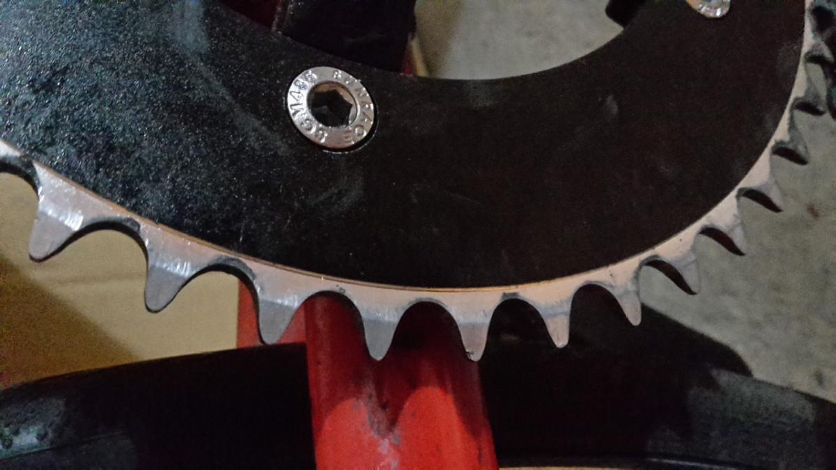

falkenhayn Napisano 27 Sierpnia 2016 Autor Napisano 27 Sierpnia 2016 strzelanie łańcucha może oznaczać zajechany napęd. wytarte zęby w kasecie lub korbie jaki napęd,łańcuch,kaseta,korba,jakie przebiegi? przed ingerencją serwisanta było Ok? zmieniałeś łańcuch na nowy? Rower to single speed. Otóż i łańcuch i cały napęd były nowe - przebieg to ok. 100 km korba i kaseta jednorzędowa sturmey archer, łańcuch: https://www.centrumrowerowe.pl/czesci/lancuchy-kasety-wolnobiegi/lancuchy-rowerowe/p,lancuch-core-1-8-dartmoor,41635.html Był to pierwszy łańcuch, bo i rower był na nowo składany. Załączam zdjęcie korby. Co prawda jak na marne 100 km i tak ząbki są dość zadrapane, ale zajechana na pewno jeszcze nie jest. Pozdrawiam! To znaczy skracał łańcuch? A może to ostre? Tak, sktócił łańcuch, jak do ostrego. Rower to single
