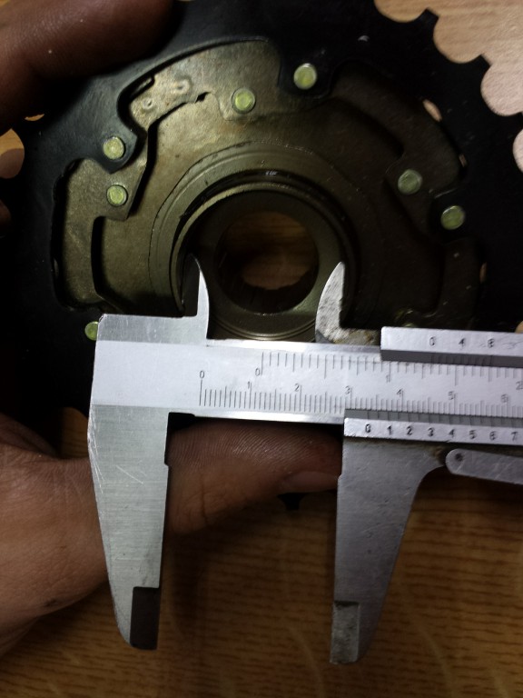

jogi109 Napisano 19 Sierpnia 2016 Napisano 19 Sierpnia 2016 Witam Odkryłem właśnie rewolucyjną sprawę- wolnobieg 1rz nie wchodzi na miejsce 7rz... Są wolnobiegi 1rz, które przypasują w miejsce tradycyjnego gwintu na zwykły, wielorzędowy wolnobieg?
rzezniol Napisano 19 Sierpnia 2016 Napisano 19 Sierpnia 2016 Eeee że tak powiem standardowy wolnobieg 1 rzędowy zastępuje standardowy 7`mio ... z tym że linia łańcucha się kaleczy znacząco. Może pokaż co masz i czym chcesz zastąpić. Pozdrawiam

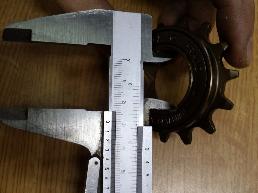

jogi109 Napisano 19 Sierpnia 2016 Autor Napisano 19 Sierpnia 2016 prawie centymetr różnicy. Oczywiście ten większy pasuje, typowy wolnobieg 7rz shimano. Jakiego rozmiaru wolnobiegu szukać tak, żeby pasowało?
rzezniol Napisano 19 Sierpnia 2016 Napisano 19 Sierpnia 2016 Coś niby jak to ? http://allegro.pl/wolnobieg-1-rzedowy-bmx-18-zebow-34mm-35mm-i6024569611.html Pozdro
