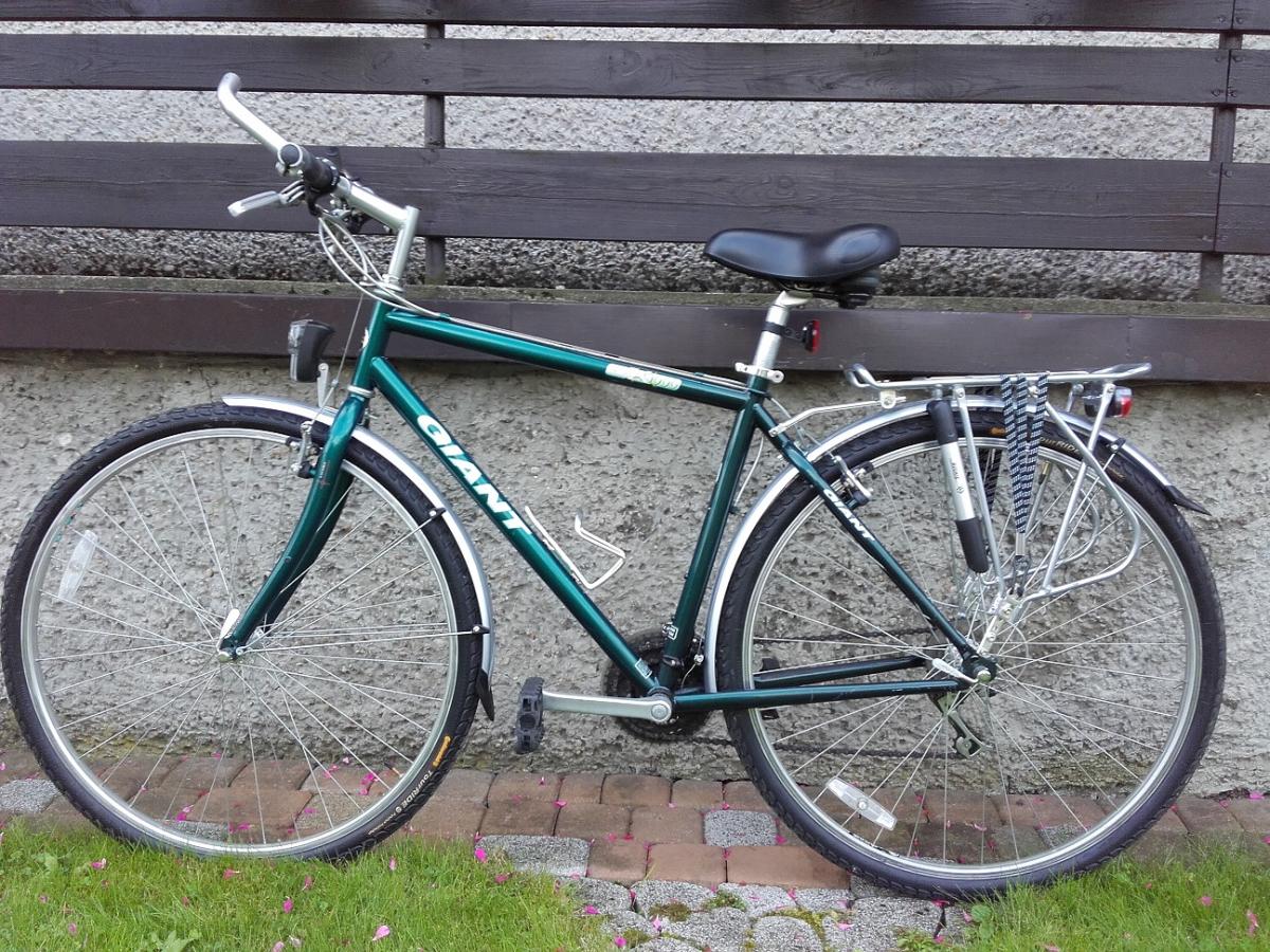

klauz Napisano 18 Sierpnia 2016 Napisano 18 Sierpnia 2016 W związku z remontem leciwego i pełnoletniego już roweru Giant X-1000 postanowiłem ubrać go w nowe koła.Pomysł mam taki, żeby wykorzystać nową piastę przednią którą mam. Piasta (alivio HB-MC12) jest na 32 szprychy. Na przód może być.Czy tylne koło zrobić też na 32 szprychy, czy lepiej na 36 ? Na rowerze jeździ żona, ok 70 kg, ale wozi również sakwy, czyli dodatkowe powiedzmy 20 kg. Koła oczywiście 28 cali. Rower już prawie retro więc i obręcze by się przydały jakieś podobne do tych które tam są (Rigida), ale "oczkowane".Czego szukać ? Kolejna sprawa - opony, teraz są Continental TourRide, ale słabiej sobie radzą w lesie niż moje Conti Double Fighter II w 26" które też zbyt agresywne nie są.Czy dobrym pomysłem będzie inna przednia inna tylna? Chodzi mi o rozmiar i kształt bieżnika, jak w motocyklu, przednia jest zazwyczaj z delikatniejszym bieżnikiem i cieńsza. Dobry trop?
