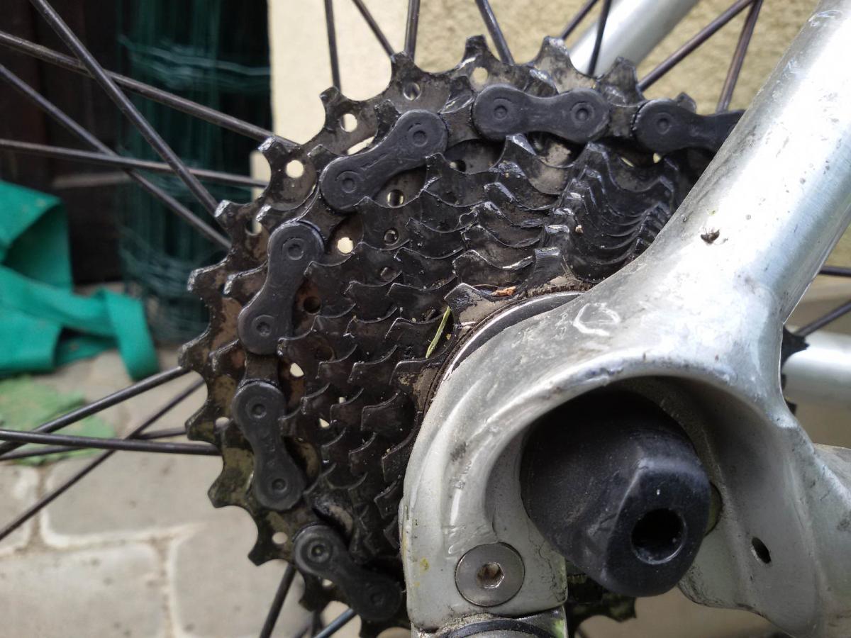

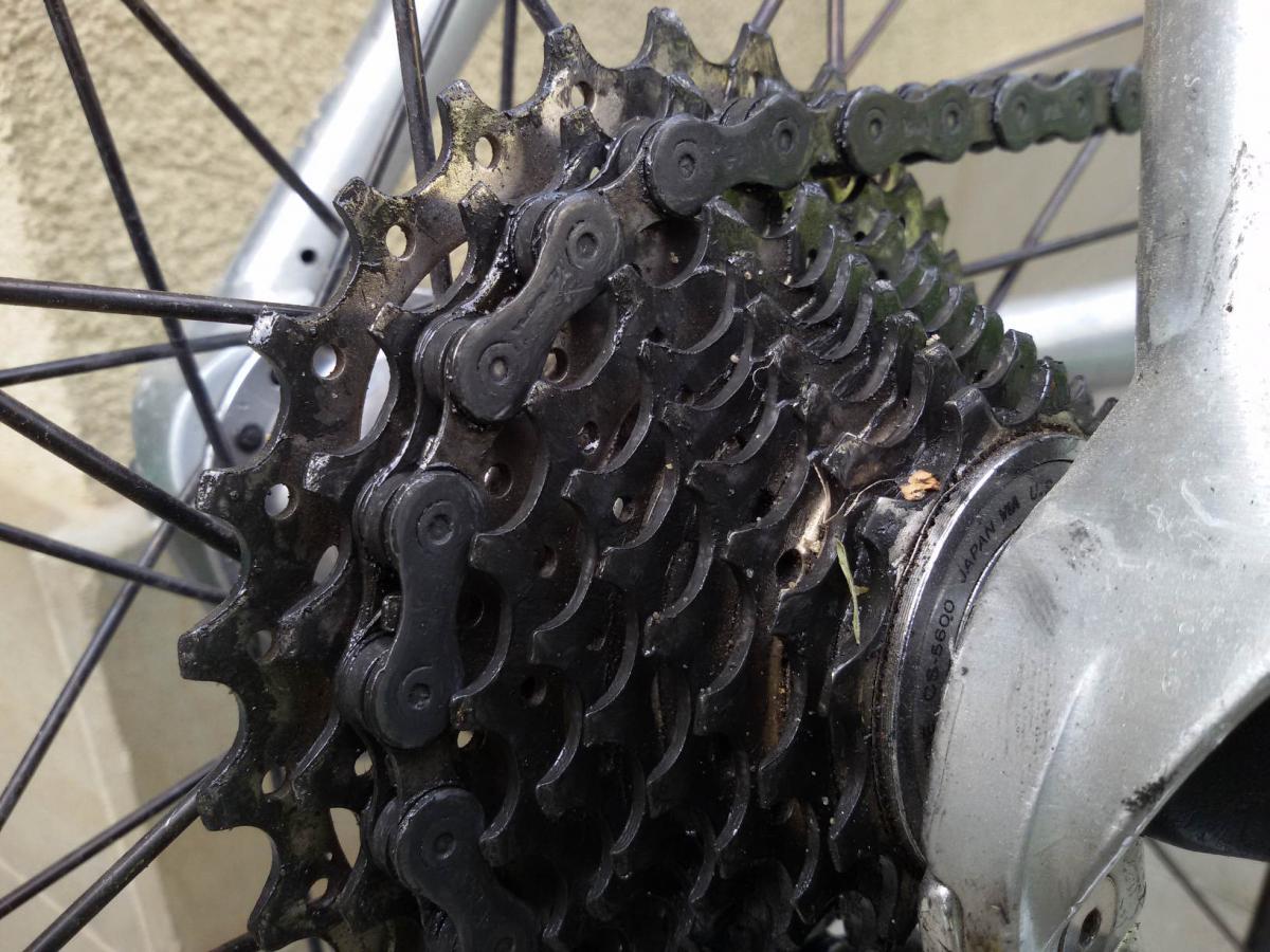

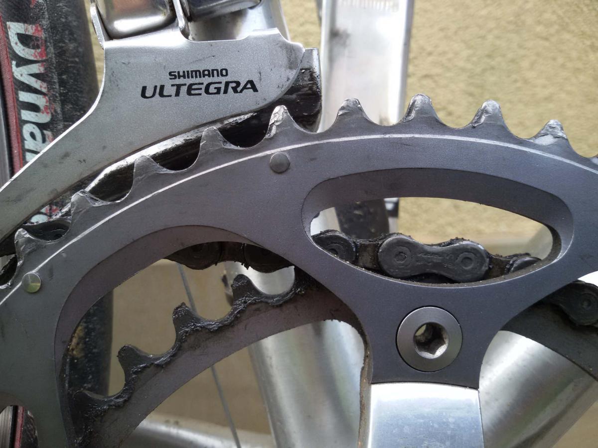

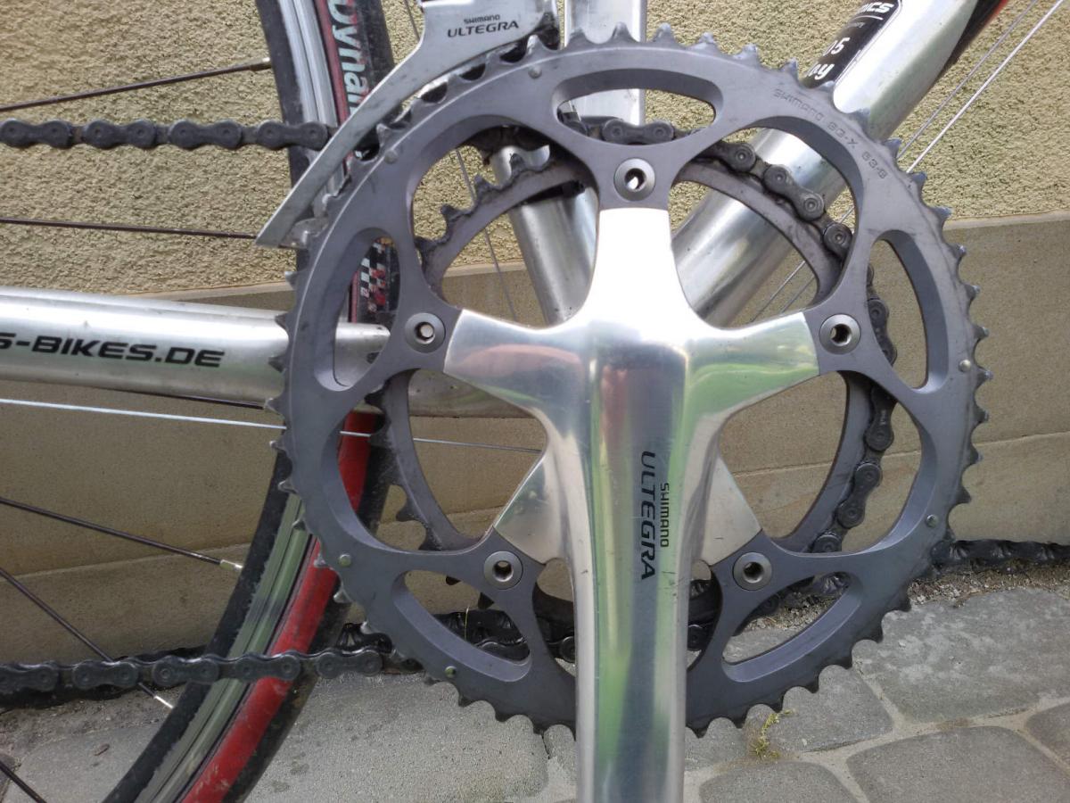

adam.s0 Napisano 13 Sierpnia 2016 Napisano 13 Sierpnia 2016 Proszę o ocenienie stanu zużycia korby i kasety.
seraph Napisano 13 Sierpnia 2016 Napisano 13 Sierpnia 2016 Nowy łańcuch się do kasety nie przyjmie - przynajmniej tak to wygląda przez ten syf. Korba OK. Czemu pytasz? Chciałbyś wymienić sam łańcuch?
adam.s0 Napisano 13 Sierpnia 2016 Autor Napisano 13 Sierpnia 2016 Łańcuch jest już do wymiany i zastanawiałem się czy coś jeszcze trzeba wymienić. Nie chciałbym kilka razy płacić za przesyłkę.
seraph Napisano 13 Sierpnia 2016 Napisano 13 Sierpnia 2016 A łańcuch jest do wymiany, bo? Sądząc po opasaniu zębatki to nie jest jakoś przesadnie wyciągnięty. Najlepiej to wyjmij koło, przetrzyj kasetę i wrzuć zdjęcie zrobione w osi koła - ktoś rzuci wtedy bardziej fachowym okiem.

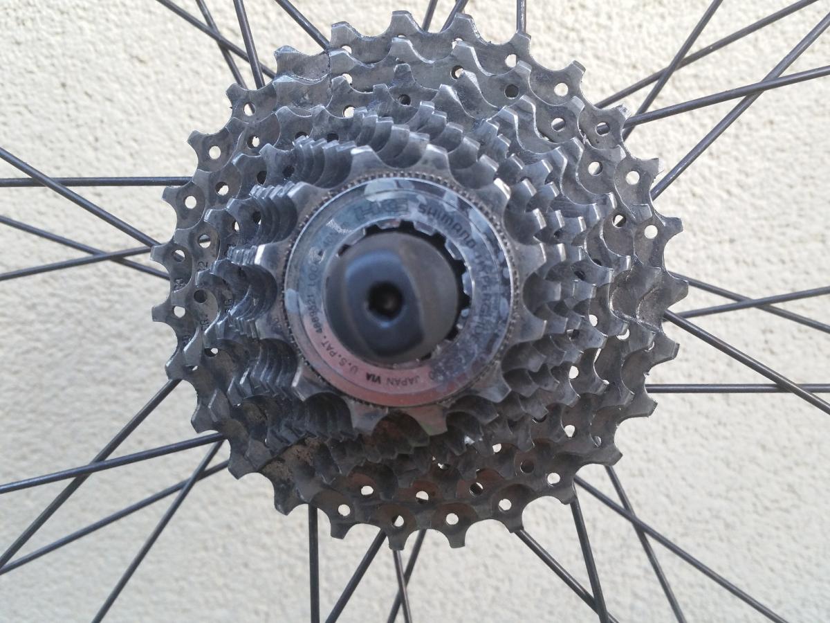

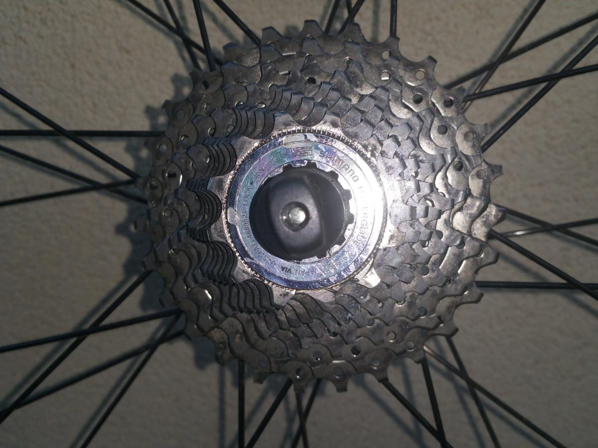

adam.s0 Napisano 14 Sierpnia 2016 Autor Napisano 14 Sierpnia 2016 Mierzyłem łańcuch miarką. Zarówno przy 0,75 jak i 1 wchodziła bez problemu. Jutro wyczyszczę kasetę i zrobię lepsze zdjęcia.
adam.s0 Napisano 19 Sierpnia 2016 Autor Napisano 19 Sierpnia 2016 Wstawiłem lepsze zdjęcia. Proszę Was o ponowną analizę.
Mod Team Puklus Napisano 19 Sierpnia 2016 Mod Team Napisano 19 Sierpnia 2016 Kaseta wygląda na dobrą, na pewno ewentualne skakanie idzie łatwo naprawić.
