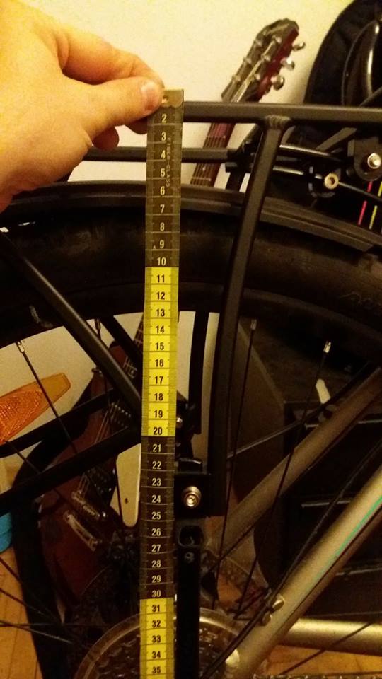

Hej,
Mam górala Authora 29 koło i hamulce tarczowe. Potrzebuję na szybko sakwy i bojąc się o problem z bagażnikiem kupiłem i zamontowałem Authorowski bagażnik ACR-50:
http://pl.author.eu/akcesoria/bagazniki/klasyczne/author-carrier-acr-50-alu-discbrakepro-ua15201220
Pytanie moje czy jutro kupując sakwy zmieszczą się one na bagażnik? Crosso podaje wymagania co do bagażnika:
* Minimalna odległość między dolnym, a górnym punktem montażowym bagażnika - 28,5 cm,
* Rozstaw haków - 21 cm zewnętrzny i 18 cm wewnętrzny.
Z drugim wymogiem nie powinno być problemu ale mierząc od górnej rurki do środka "oczka" w dolnej części konstrukcji (a zamontowałem go oczkiem w dół a nie w górę jak na zdjęciu Authora) jest ciut mniej niż wymagane 28.5cm. Czy jestem w d? ;-) Ma ktoś też bagażnik niecrosso i próbował zainstalować te sakwy i miał podobny problem?
Jeżeli faktycznie jest zagwozdka to myślałem czy tego haczyka nie zamontować nie w tym miejscu gdzie góra bagażnika przychodzi do tej "linijki" z dziurami tylko z dwie dziurki niżej (na zdjęciu Authora to lepiej widać).
Nie mam niestety tylu śrub i nakładek w domu na eksperymenty a rano do roboty trzeba iść i poszukuję pewnych solucji na po pracy. Szkoda, że nie mam teraz jak zmierzyć sakw.
Według mnie nie powinno być problemu - jeśli sakwy wiszą na hakach prawidłowo to po prostu maksymalnie skróć tę gumę stabilizującą. Ale przy załadowanych sakwach ryzyko że się wypną jest raczej znikome.
A jeśli faktycznie będzie brakowało paru centymetrów a bagażnik jak podejrzewam masz zamocowany na którymś z najwyższych "oczek" to można jak najbardziej zamocować sakwę do któregoś poniżej. Pytanie tylko czy jak przeniesiesz ten który masz w bagażniku nie będzie problemu z jego przykręceniem w tym punkcie. Wtedy trzeba by myśleć nad dodatkowych uchem - da się je dokupić z tego co wiem.
No zobaczymy. Też popytam telefonicznie o dostępność "uszu" na hak dolnej części sakwy.
A swoją drogą widać że się nie znam bo obecnie ucho zamontowałem na odwrót co jest karygodne i nikt mnie nie poprawił ;-)
  • 3 tygodnie później...
Skończyło się na dokupieniu adapterów (uszów ;-)) specjalnie pod crosso. Jednak to powinno być zamocowane na wysokości piasty wtedy naciąg jest odpowiedni.
