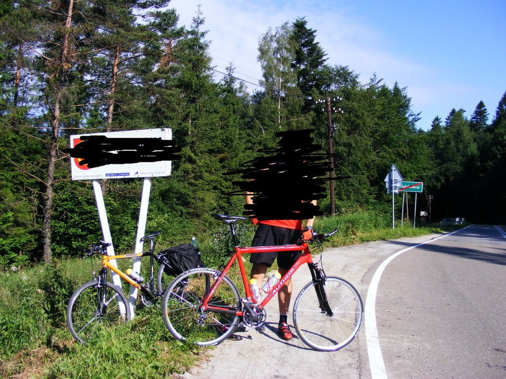

Slayer666 Napisano 28 Lipca 2016 Autor Napisano 28 Lipca 2016 Z tym że już widziałem crossy z szosową korbą. Wrzucam zdjęcie znalezione na necie. Czytałem że rowery typu fitness mają właśnie prostą kierę, ramę z crossa , napęd szosowy i zamiast amortyzatora sztywny widelec czyli tak jak u mnie. Pisałem dlaczego chcę zrobić tą zamianę, zysk z wagi jest tylko przy okazji, nie jest głównym celem. Jak i tak musze wymienić to dlaczego nie na coś lżejszego z wyższej grupy ? Nie rozumiem natomiast dlaczego szosowa kaseta miałaby mi nie wejść na piastę po wymianie bębenka na 11 rz. Wydawało mi się że różnią się głównie ilością zębów....
Arni220 Napisano 30 Lipca 2016 Napisano 30 Lipca 2016 Kwestią ramy jest, czy wejdzie ci korba szosowa. Korba krosowa ma linię łańcucha 50mm a szosowa raptem 43,5mm, a to oznacza rożne położenia zębatek. Musiał byś przymierzyć. Ja nie rozumiem innej rzeczy, chcesz dać wyczynowy osprzęt za kilka tyś. zł do takiego roweru, po co? Sprzedaj to co masz i za całą kasę kup sobie rower szosowy na 105 czy Ultegrze, a poczujesz prawdziwą różnicę.
