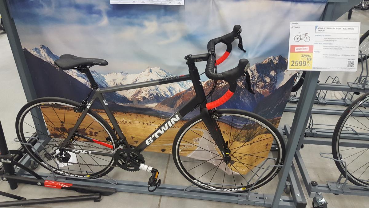

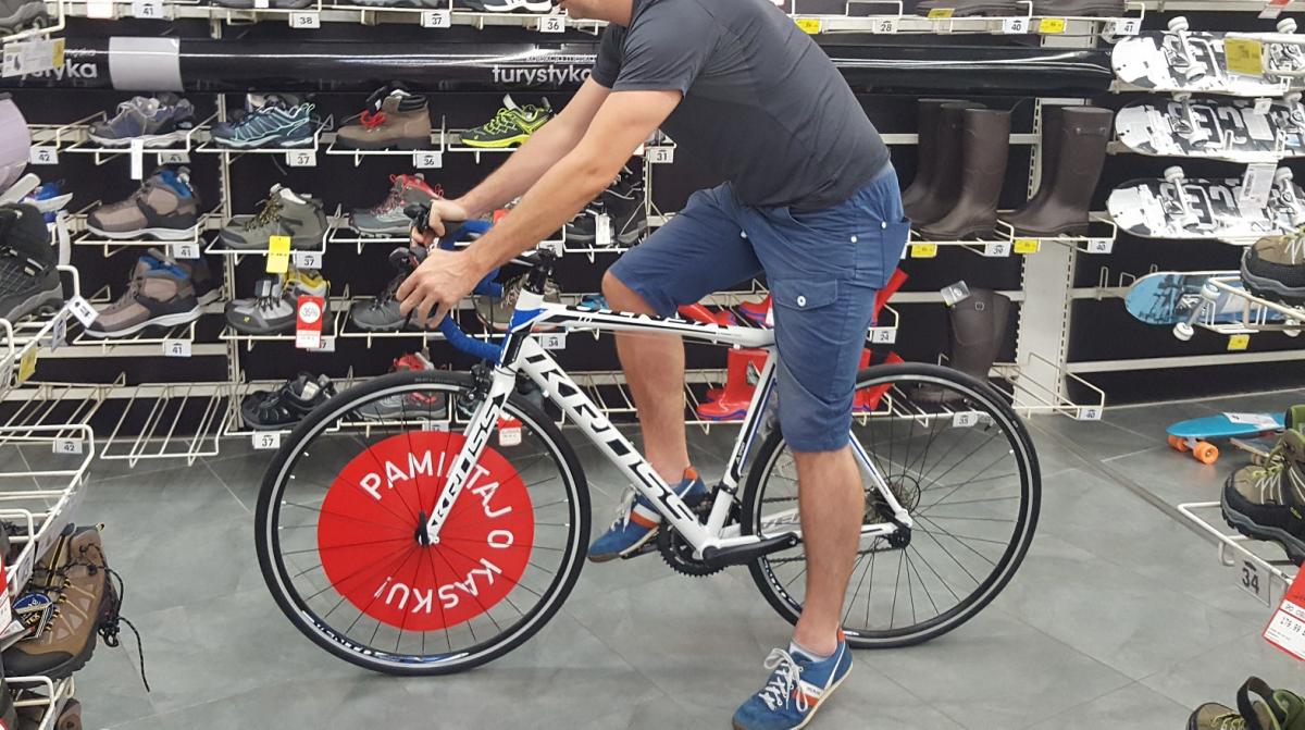

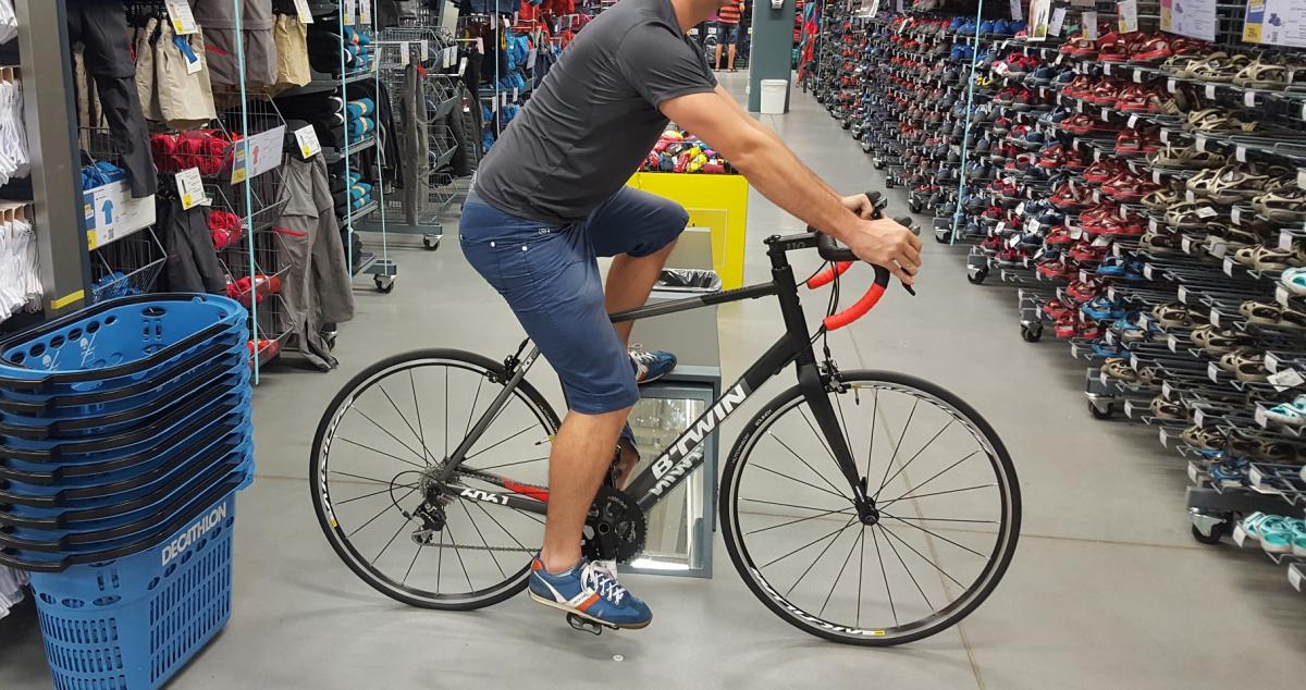

zibra Napisano 26 Lipca 2016 Autor Napisano 26 Lipca 2016 Też mi tak wyszło, nawet jak również zmieniłem trunk na 64. Podjadę i przymierzę się do jakiejś szosy. Jakie wymiary ma triban 540 xl? Czulem sie dosyc swobodnie jezdzac po sklepie w tym rozmiarze.Byl jeszcze jakis bardziej sportowy af w rozmiarze l ale dziwnie sie czulem. Nawet bardziej wyciagniety niz na 540 xl.Mam zdjecie na 540 z siodelkiem ustawionym dosyc nisko. Dobra, bez gdybania. Triban 540 w rozmiarze XL. Czułem się dobrze, dobry feeling klamkomanetek 105. Przerzutki 105, korba Prowheel, hamulce ichniejsze. Nie wiem jak z geometrią, pewnie jednak za duży, ale czułem się dobrze. Jeśli ktoś jest zainteresowany to w katowickim decathlonie ten model jest za 2600zł Na zdjęciu wyszedł jednak nieco kozowato w moim odczuciu: Kross Vento 1.0 w rozmiarze M. Wg specyfikacji górna rurka ma 558mm horyzontalnie. Żywsze kolory, bardziej sportowy wygląd. Czuć jednak pod ręka zdecydowanie gorsze klamkomanetki i ogólnie czuć "taniość". Nie pojeździłem bo brak pedałów. Tu z kolei mam odczucie ciasnoty patrząc na zdjęcie, ale może się mylę? Wygląda jednak na lepiej dopasowanego. Nie mam doświadczenia z szosą i nie wiem jaka pozycja będzie lepsza na dłuższą metę. Wydaje mi się, że musiałoby to być coś pomiędzy tymi dwoma modelami i górna rura 560-570mm? Jak sądzicie?
GTZaskar1991 Napisano 26 Lipca 2016 Napisano 26 Lipca 2016 Na zdjęciu wyszedł jednak nieco kozowato w moim odczuciu Główka ramy jest za wysoka o kilometr na ciebie, jeśli kierownica byłaby prawidłowo (5-8 cm nizej niz siodło) to byś prawie leżał na rowerze. Tu z kolei mam odczucie ciasnoty patrząc na zdjęcie, ale może się mylę? W tym wypadku również kierownica jest za wysoko, ale głowka jest prawidłowej wysokosci i dałoby sie to ustawić. Celuj w ramę 555-565 horyzontalnie. Ile ma Triban 540 w rozm.L horyzontalnie (za 2600 zł to warto!)? Niech te zdjęcia ktoś jeszcze oceni, bo ja nie wiem czy jestem obiektywny.
zibra Napisano 26 Lipca 2016 Autor Napisano 26 Lipca 2016 Nie mogę znaleźć geometrii Tribanów. Mam tylko takie coś. Nie wiem cczy dotyczy tej serii: http://www.decathlon.co.uk/media/832/8322798/hd_d8a0231406c24b12aafd848f8bd0f5fd.jpg Faktycznie nie zwróciłem uwagi na wysokość kierownicy. Zdecydowanie za duży. Do tego dla mnie ta górna rura ma zbyt ekreacyjną geometrię. Takie miałem odczucia po przyjrzeniu się na zdjęciu. Nawet Vento wygląda agresywniej, ale może to przez tą kierownicę. W decathhonie jest w tej cenie tylko jeden rozmiar XL, ostatnia sztuka Patrząc na używki spodobał mi się taki: http://allegro.pl/show_item.php?item=6367111343 Geometria: http://www.bmc-switzerland.com/us-en/bikes/road/endurance-granfondo-gf02-105/ Pomijając już, że nie wiem w co się pakuję teoretycznie jeśli chodzi o używkę to czy rozmiar 56 wygląda na dopasowany do moich potrzeb? Ten też ciekawy, ale 54: http://allegro.pl/rower-bmc-sl-01-road-racer-8-kg-rozm-54-karbon-i6367111385.html Najlepsze są opisy, rama aluminium, a później karbon haha. Generalnie skłaniałbym się ku ciekawej ramie, nawet na Tiagrze jeśli klamkomanetki są na kształt 105, bo to już było czuć pod ręką. Nie mam potrzeby pakować się w najwyższe grupy.
GTZaskar1991 Napisano 27 Lipca 2016 Napisano 27 Lipca 2016 56 wygląda na dopasowany do moich potrzeb? Ta, tylko podkładek pod mostem by trza ująć. Ten też ciekawy, ale 54 Oj ciekawy, ale chyba za mały.
