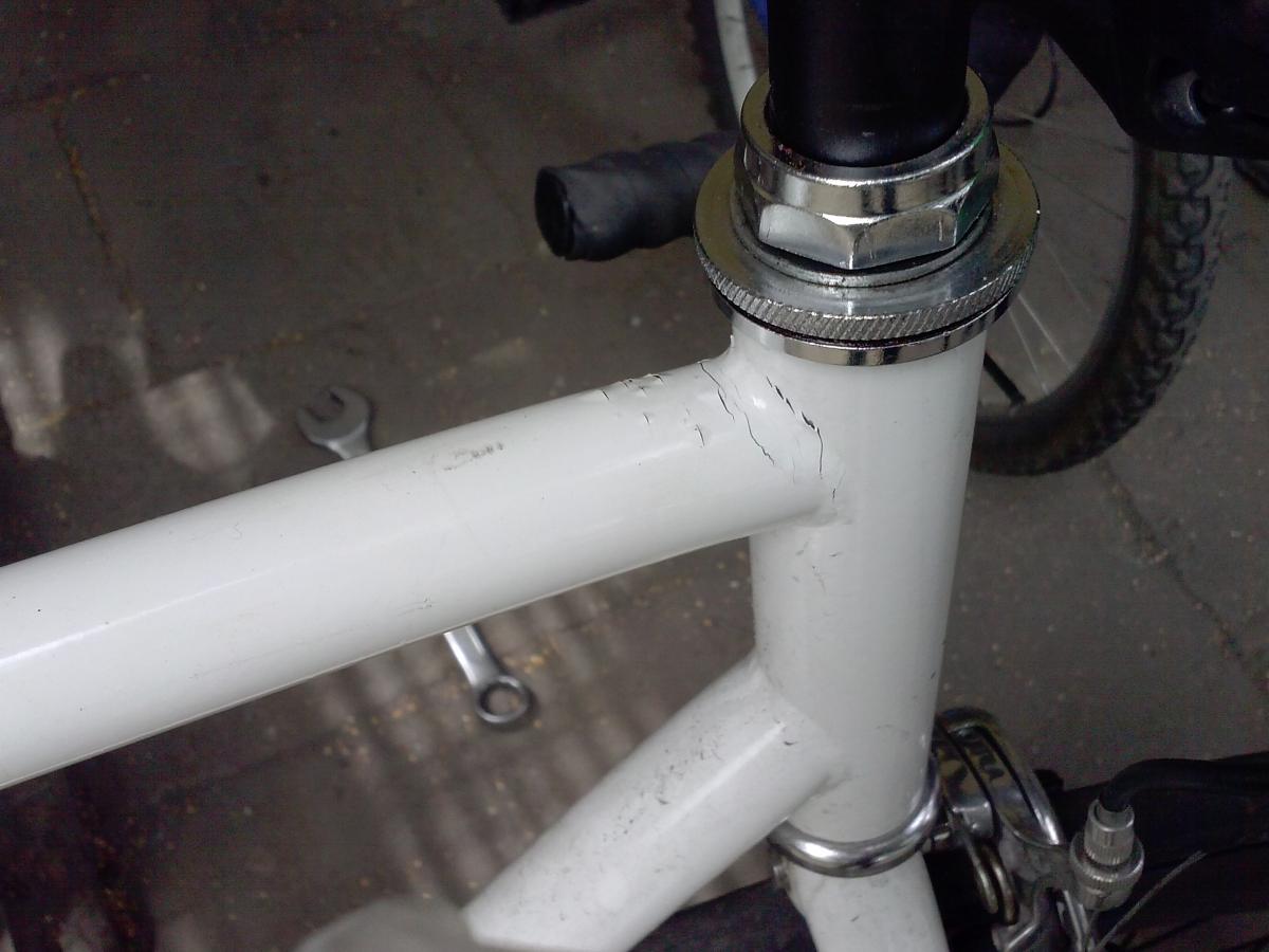

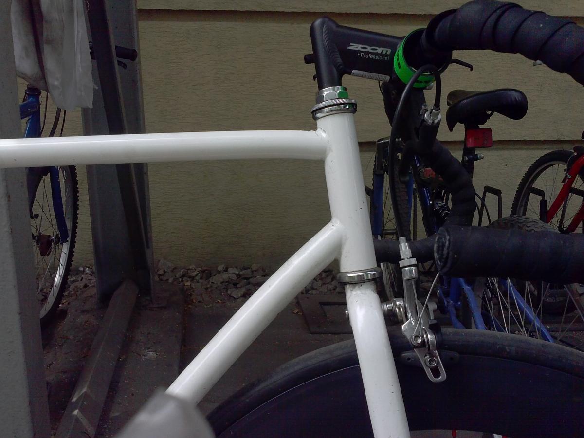

Lawi Napisano 13 Lipca 2016 Napisano 13 Lipca 2016 Cześć. Miałem wypadek i centralnie uderzyłem przednim kołem w samochód. Po uderzeniu rama się wygięła. Górna rura jest wygięta tylko przy łączeniu z rurą sterową, a na dolnej jest minimalny banan prawie po całej długości. Rama jest z stali CrMo. Myślałem żeby zdemontować widelec, w rurę sterową wsadzić pręt i próbować to naprostować. Tylko martwi mnie wytrzymałość ramy po takim zabiegu. Ktoś z was może już robił takie operacje? Czy jazda na takiej naprostowanej ramie może być bezpieczna pod warunkiem częstej kontroli czy przypadkiem nie powstają pęknięcia?
Marcin9 Napisano 13 Lipca 2016 Napisano 13 Lipca 2016 Rama na złom. Nie warto ryzykować pęknięcia w takim miejscu. Wstawienie zębów jest bardzo drogi...
siimon Napisano 13 Lipca 2016 Napisano 13 Lipca 2016 Po pierwsze nie uda Ci się tego tak zrobić. Rama pewnie zegnie się w innym miejscu dodatkowo może być skręcona. Po drugie nie warto.
chudzinki Napisano 13 Lipca 2016 Napisano 13 Lipca 2016 Rama na złom A ja spytam czysto teoretycznie: a gdyby w górnej części pod pęknięciami lakieru nie było pęknięć materiału to co jest przeciwskazaniem do jazdy z niewyprostowaną ramą?
Marcin9 Napisano 13 Lipca 2016 Napisano 13 Lipca 2016 Teraz może nie być pęknięć ale wiedziesz w dziurę i mogą się pojawić więc lepiej nie ryzykować..
