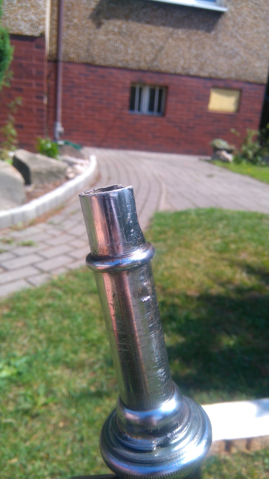

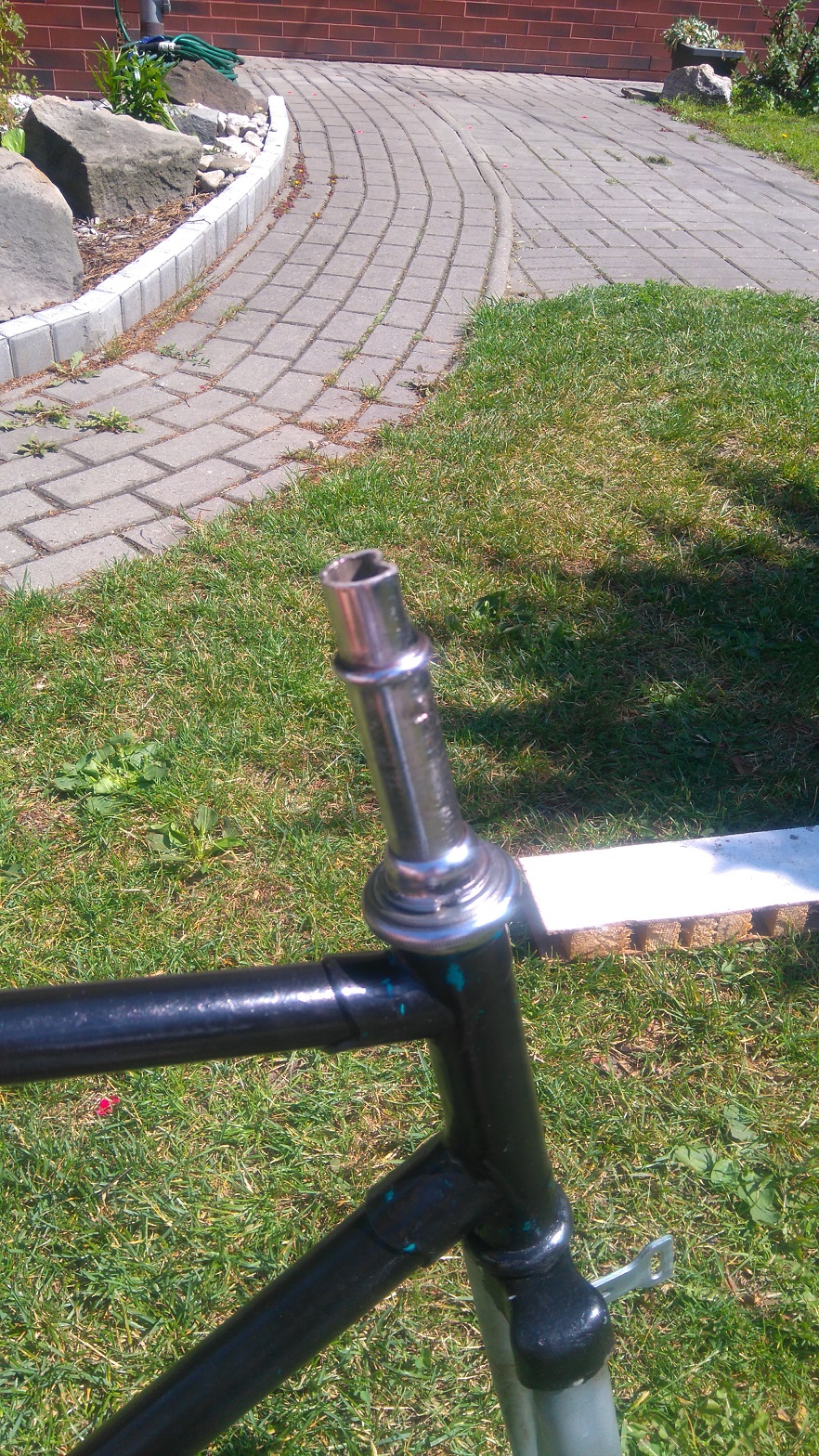

dzidek794 Napisano 9 Lipca 2016 Napisano 9 Lipca 2016 Witam. Zakupiłem za grosze stary rower i chciałbym go odnowić. Chciałem ściągnąć widelec w celu wymiany wysypanych łożysk, jednak czynność tą uniemożliwia mi pierścień na widelcu widoczny na zdjęciach. Ktoś wie co to jest i jak się tego pozbyć? Nie wiem czy jest on nałożony czy zespolony z widelcem (co zresztą wydaje mi się niemożliwe). Próbowałem go ściągnąć przy pomocy francuza i młotka po wczesniejszym wypsikaniu wd40, jednak ani rusz. Za pomoc z góry dziękuję.
alagor96 Napisano 9 Lipca 2016 Napisano 9 Lipca 2016 A to nie jest jakiś element wpuszczanego mostka? Nie da sie go sciagnąć do góry po odkręceniu nakrętki na główce ramy?
phoe Napisano 9 Lipca 2016 Napisano 9 Lipca 2016 To na 100% mostek wpuszczany, poluzuj stery może wyjdzie on do góry, wtedy widelec będziesz mógł ściągnąć w dół. Jednak w nim w środku powinieneś mieć śrubę, która powinieneś pierw poluzować żebyś mógł go wyjąć, chyba że to jakiś dziwny wynalazek i masz tą śrubę od spodu.
Fenthin Napisano 9 Lipca 2016 Napisano 9 Lipca 2016 To element mostka. Wykręciłeś śrubę, ale nie usunąłeś klina, który blokuje całość w rurze widelca. Musisz wkręcić ją ponownie, jednak nie do końca. Potem uderzasz młotkiem w jej główkę i luzujesz klin. Dopiero wtedy będziesz w stanie zdemontować całość. Przy założeniu, że nic nie jest pordzewiałe.
bukakewarior Napisano 9 Lipca 2016 Napisano 9 Lipca 2016 Sprawdzałeś, czy ten wspornik ma prześwit? W środku sterówki widelca może nadal znajdować się stożek klinującu-trzeba go wybić w dół. Później odkręcasz nakrętkę znajdującą się nad sterami i wspornik powinien wyjść.
