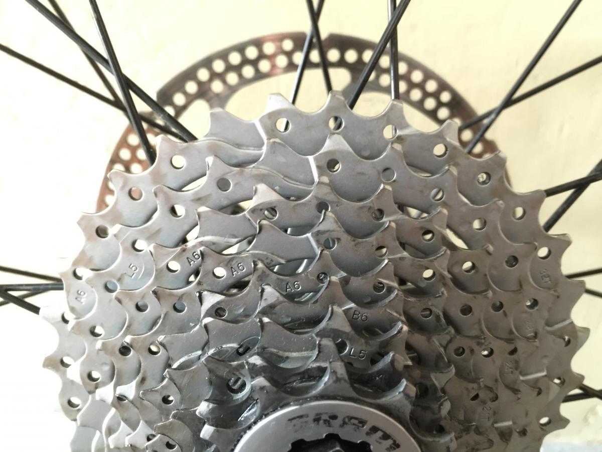

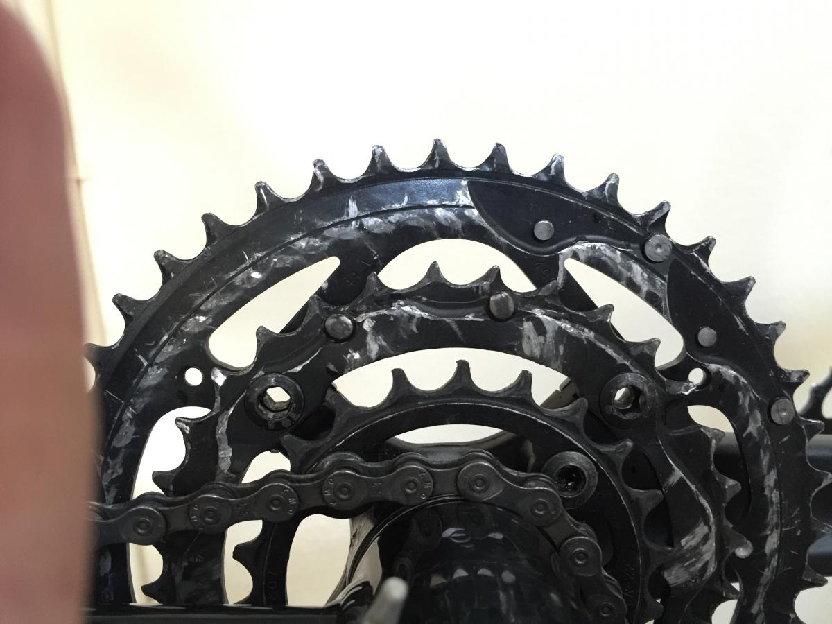

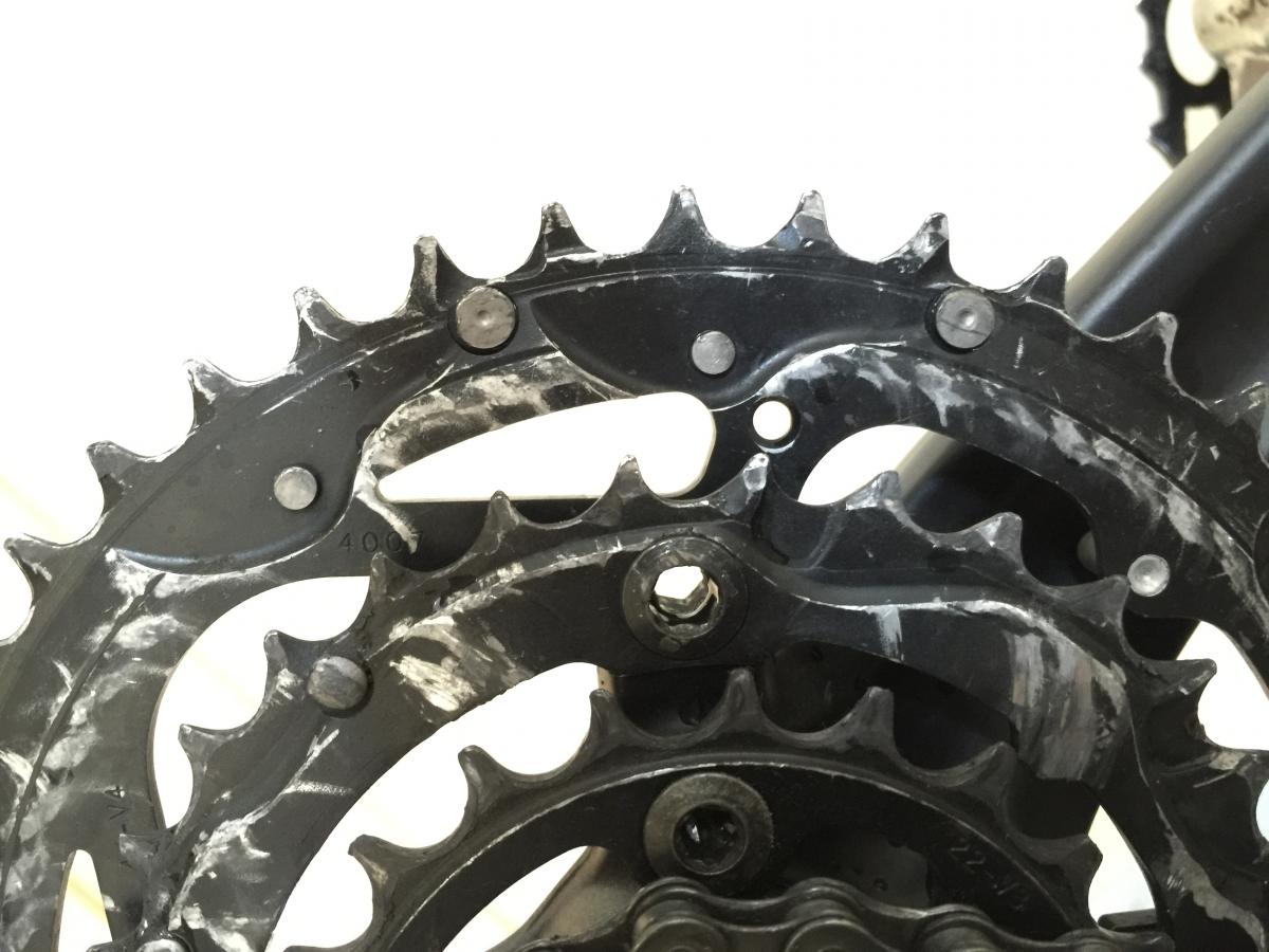

bokser99 Napisano 2 Lipca 2016 Napisano 2 Lipca 2016 Cześć, chciałbym Was prosić o ocenę stanu zębatek, podejdzie do nich nowy łańcuch ?
michalj2 Napisano 2 Lipca 2016 Napisano 2 Lipca 2016 Srodkowa zebatka na korbie mocno zjechana. Dwie pozostale moze ujda ale tez moze byc problem jak ten lancuch na tym pracowal. Kaseta trup. Mozna jedzic juz do zajechania.
bokser99 Napisano 4 Lipca 2016 Autor Napisano 4 Lipca 2016 A zębatki 1 i 3 w korbie można by było jeszcze pilnikiem podratować ?
michalj2 Napisano 4 Lipca 2016 Napisano 4 Lipca 2016 Ja bym najpierw sprawdzil po zalozeniu lancucha czy jest taka potrzeba. Mozliwe ze sie sam ulozy. Skoro piluja kasety to czemu korby nie pilowac? Jedynie co to z tego co wiem mterial z ktorego sa zebatki potrafi byc mega twardy.
Mod Team Puklus Napisano 4 Lipca 2016 Mod Team Napisano 4 Lipca 2016 Potrafi, ale dzis to nie częsty widok. Dwójki nie uratujesz już ale 3 i 1 po lekkim szlifie można używać.
