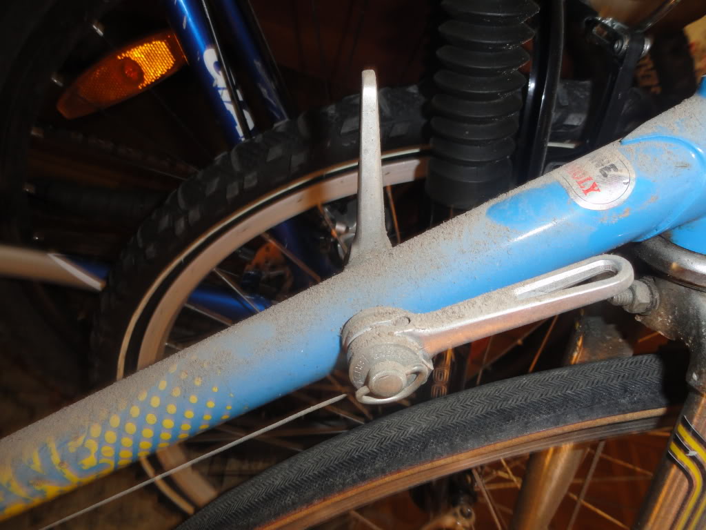

Xunil Napisano 29 Czerwca 2016 Napisano 29 Czerwca 2016 Witam panowie nabylem okazjonalnie za 5zl taka przerzutke szukalem w google ale nic ciekawego same aukcje. Czy znacie moze ile rzedow obsluzy sprawy techniczne ? https://lh3.googleusercontent.com/-PE_yRa7TvNA/V3P4swbUzQI/AAAAAAAAAaA/mWhDkYwgV8w-4jrfnFwvJUCCVuffz6O6wCCo/s640/20160629_183201.jpg
KamilB. Napisano 30 Czerwca 2016 Napisano 30 Czerwca 2016 Cześć Xunil przerzutka jest na 7 rzędów, a przeznaczona jest do roweru szosowego. Jej pełna nazwa to Suntour VX.
Fenthin Napisano 30 Czerwca 2016 Napisano 30 Czerwca 2016 Obsłuży ile tylko rzędów chcesz, kwestia manetek. To i tak przerzutka przeznaczona do manetek ciernych, a szerokości kaset i wolnobiegów są mniej więcej zbliżone niezależnie od ilości rzędów. A koledze wyżej przypominam, że na tym forum nie prosimy o plusy.
KamilB. Napisano 30 Czerwca 2016 Napisano 30 Czerwca 2016 "A koledze wyżej przypominam, że na tym forum nie prosimy o plusy." Ok,Ok. Będę pamiętał na przyszłość
Hetman Napisano 30 Czerwca 2016 Napisano 30 Czerwca 2016 Obawiam się, że nie obsłuży "rzędów" bo, o ile wiem, to nie jest zgodne z sis czy jakąkolwiek indeksacją - znaczy się, jesteś skazany na mantetki cierne i zmienianie na wyczucie.
Xunil Napisano 30 Czerwca 2016 Autor Napisano 30 Czerwca 2016 Rozumiem to nastepne pytanie jaka manetke kupic do tej przerzutki pomalu zbieram czesci do mojej pierwszej szosy
KamilB. Napisano 30 Czerwca 2016 Napisano 30 Czerwca 2016 Do tej przerzutki preferował bym manetkę na ramę i zrobić szosę retro
Fenthin Napisano 30 Czerwca 2016 Napisano 30 Czerwca 2016 Możesz brać dowolną manetkę, która albo jest cierna, albo jesteś w stanie ją w ten tryb przestawić. A więc wszystko od plastikowych no-name po 9zł/komplet pakowanych do marketowych rowerów po retro sprzęt typu SL-7700 czy SL-M732. Oczywiście to tylko dwa przykładowe modele.
