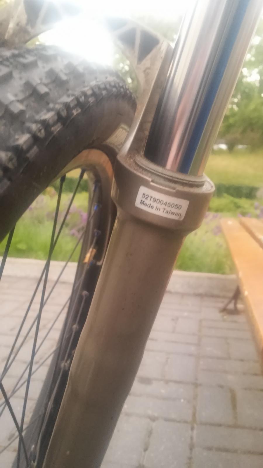

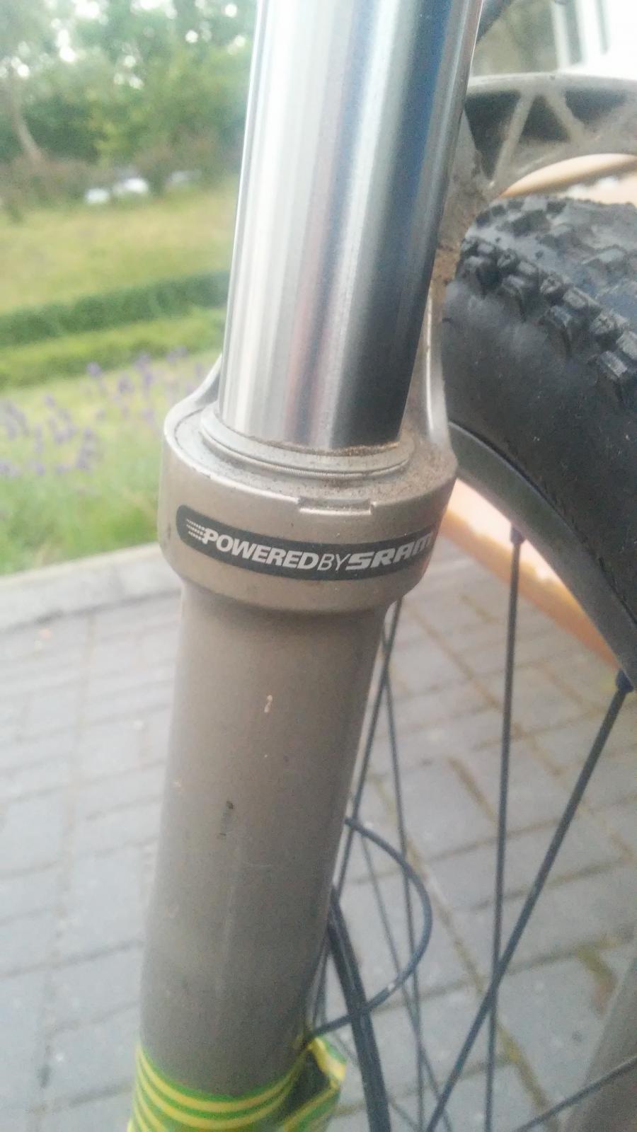

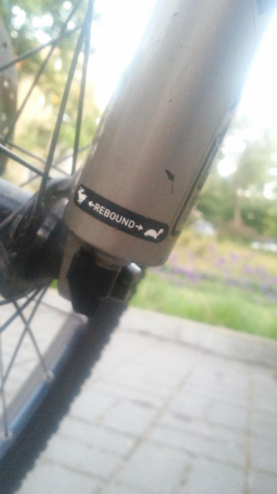

Chciałbym przeprowadzić konserwacje amorka. Nie wiem niestety jaki to dokładnie model, szukam instrukcji konserwacji.
W sumie to nie bardzo wiem co w środku jest tego amora, jeśli olej to za pewno jakiś trzeba będzie dolać? Nic nie wycieka itp, ale nie był rozkręcany już ze 2,5 roku i chyba wypadało by go przeczyścić.
Pracuje jak masełko "na króliku" podczas pracy odgłos zasysania, dość słyszalny.
Podglądowe fotki daje, aby ktoś pomógł mi sprecyzować model.

A prowadzisz zapisy archeologiczne, że to tak istotne jak go nazwano za młodu ? Masz sprężynę stalową wiec ta goleń cie niemal nie interesuje. W tłumiku masz TK 32mm do goleni stalowych w razie co pasuje z recona silver. Poziom oleju ma siegać dolnego oringa w blokadzie TK tyle wiedzy potrzebujesz by zrobić serwis. Jak blokada nie działa za dobrze dolej oleju.
