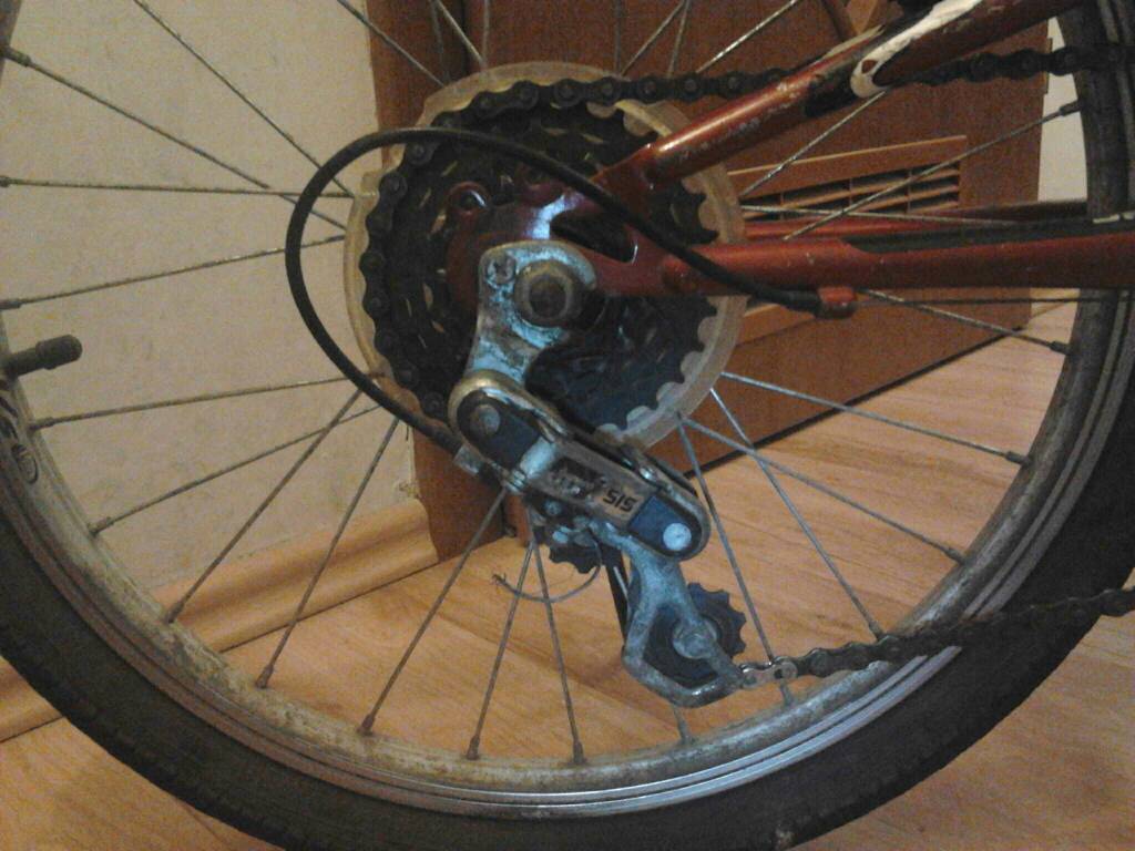

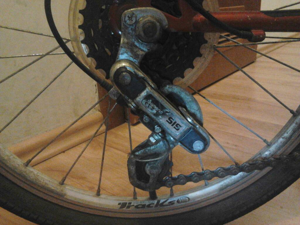

bbc Napisano 26 Czerwca 2016 Napisano 26 Czerwca 2016 Od czasu do czasu synowi spada lancuch. Rower to Unibike Pilot z 5 rzedowym wolnobiegiem i przerzutka SIS (jak na zdjeciu) Zauwazyl taka prawidlowosc, ze najczesciej spada jak jedzie na najmniejszych koronkach po nierownosciach. I dlatego pomyslalem, ze moze to slaba sprezyna w przerzutce albo zbyt dlugi lancuch (rower kupiony jako uzywany wiec nie mam 100% pewnosci, ze lancuch oryginalny, ale kto wymienia lancuch w takich malych roweruch). Ocencie czy moge skrocic lancuch o dwa ogniwa. Zdjecie z lancuchem na najwiekszej koronce: Wysłane z Tapatalk http://moje60l.blogspot.com

bbc Napisano 26 Czerwca 2016 Autor Napisano 26 Czerwca 2016 Wrzuć zdjęcie na 1x5 , wtedy dobrze to widać. Do tego dobrze by było na 3x1 aby ocenić czy potem nie będzie za krótki. Chociaż niby nie jeździ się na takich przekosach , to powinno się mieć możliwość go wbić. Pierwsze zdjęcie jest na najmniejszej a drugie na największej koronce. Z przodu jest pojedyncza tarcza.
siimon Napisano 26 Czerwca 2016 Napisano 26 Czerwca 2016 Jak rozumiem z przodu jest jedna zębatka? Jeżeli to tak łańcuch jest ok, w tym przypadku wolnobieg ma tak mały zakres, że nawet jak dwa ogniwa odejmiesz albo dodasz, nadal będzie ok. A jeżeli chodzi o spadanie, to długość łańcucha ma niewiele do rzeczy. Może przerzutka ma już wyciągniętą sprężynę, albo źle jest ustawiony zakres..?
Ychu Napisano 26 Czerwca 2016 Napisano 26 Czerwca 2016 Pierwsze zdjęcie jest na najmniejszej a drugie na największej koronce. Z przodu jest pojedyncza tarcza. No chyba że tak. Łańcuch ma odpowiednią długość. Tak jak wyżej , stawiał bym na sprężynę przerzutki albo zakres.
