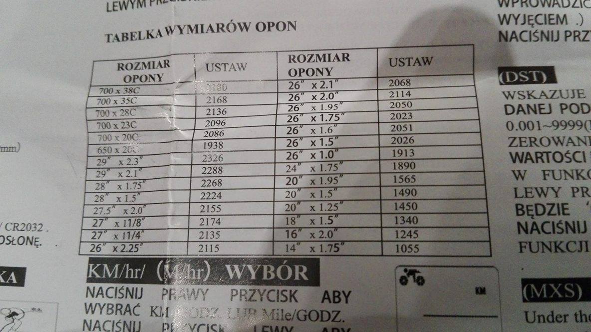

TomaszU84 Napisano 11 Czerwca 2016 Napisano 11 Czerwca 2016 Witam. Moje opony to Schwalbe Spicer 35-622, koła 28', w instrukcji mam do wyboru 2 takowe, ten pierwszy czy ten 2? Czy to będzie miało wyraźne znaczenie?
gtb Napisano 11 Czerwca 2016 Napisano 11 Czerwca 2016 To są wartości dla opon 1.5 i 1.75 , a ty masz ETRTO 35-622 czyli bierzesz wartość dla 700x35C (28x1.35).
Fenthin Napisano 11 Czerwca 2016 Napisano 11 Czerwca 2016 Ja tam widzę aż 9 obwodów dla kół 28" i 240mm różnicy między skrajnymi. Jeśli chcesz korzystać z tabelki, 700x35C jest równoważne 35-622. Ale najlepiej zmierzyć swoją oponę, wtedy masz wyniki najbardziej zbliżone do rzeczywistości.
