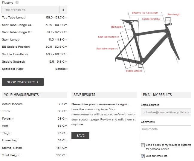

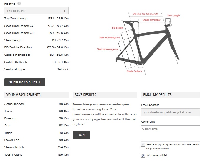

GTZaskar1991 Napisano 2 Czerwca 2016 Napisano 2 Czerwca 2016 Fuji cena/jakosc słabo. 15 opini o Specu, mnie sie podoba: https://www.evanscycles.com/specialized-allez-elite-c2-2014-road-bike-EV193849 horyzont 580 mm to troche dużo, główka 205 mm powinna byc na styk. Bulls za duży. Giant - 3 blaty z przodu to dla mnie prawie zbrodnia w szosie. Cannondale - 3 blaty, drogo. Wolałbym wyniki i miary z kalkulatora, którego link jest poniżej. French i Eddy, bo moze ten Spec bedzie ok.
olopan Napisano 2 Czerwca 2016 Autor Napisano 2 Czerwca 2016 W załączniku dwa skany z kalkulatora, mierzyłem sam wiec może być jakiś delikatny błąd. Teraz zauważyłem że ten spec jest dostępny tylko w wypadku odbioru osobistego, więc gdyby był ok musiałbym się dogadać ze sprzedajacym
GTZaskar1991 Napisano 3 Czerwca 2016 Napisano 3 Czerwca 2016 http://www.sigmasport.co.uk/item/Specialized/Allez-Sport-Road-Bike-2014/2J0Z - geo, rozm. 58 ma 582 mm horyzont, czyli z mostkiem 12 cm bedzie ok, nawet z mostem 11 cm też powinno być dobrze. Według mnie fajny rower, tylko ramę dobrze pooglądaj czy nie pęknieta (szczególnie przy główce).
