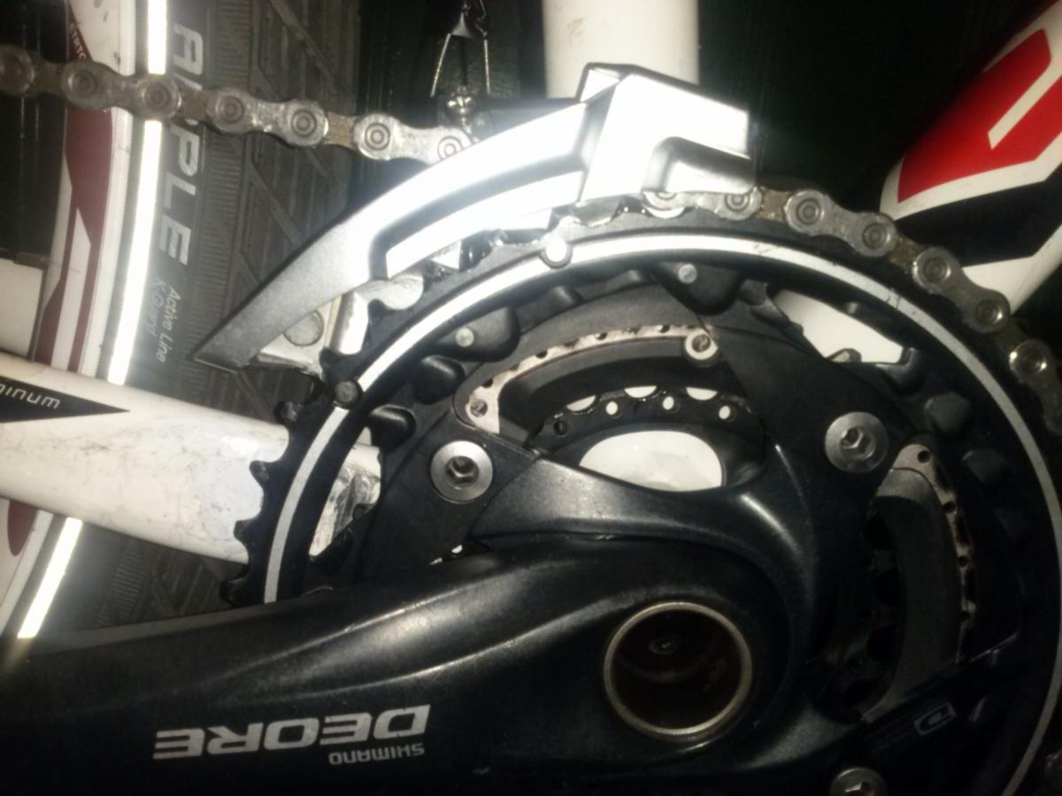

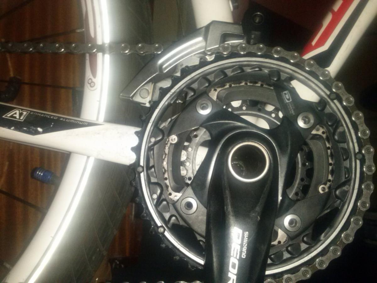

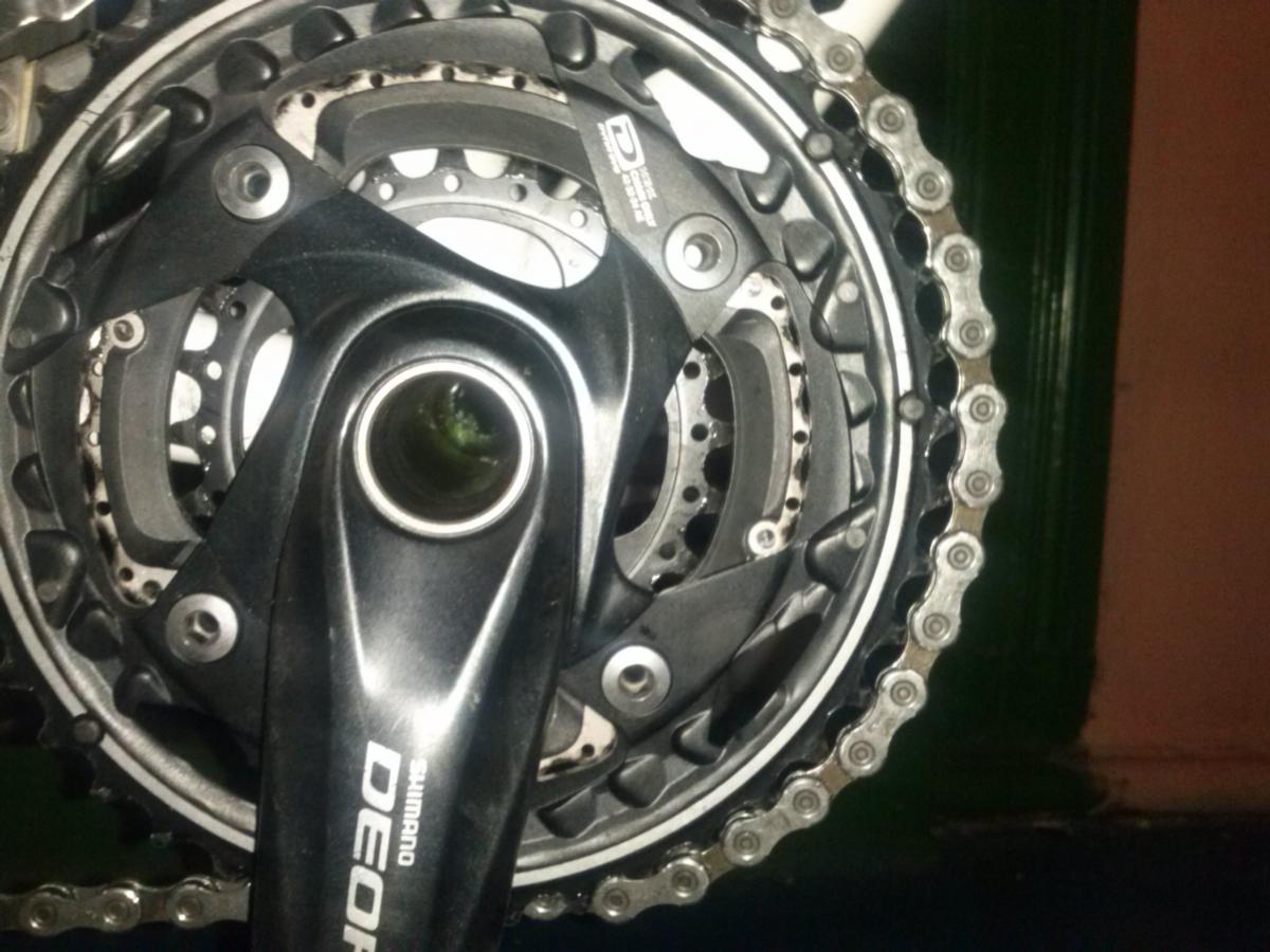

.jestemJAKmotyl Napisano 28 Maja 2016 Napisano 28 Maja 2016 witam. mam problem z przerzutką czasami łańcuch układa się na szczytach zębów a czasami normalnie co może być przyczyną? w serwisie powiedziano mi że kąt przerzutki jest zły. napęd to korba fc-m610, zmieniarka przednia fd-m610, tylna rd-m615, kaseta cs-hg 62 11-34, łańcuch cn-hg54.

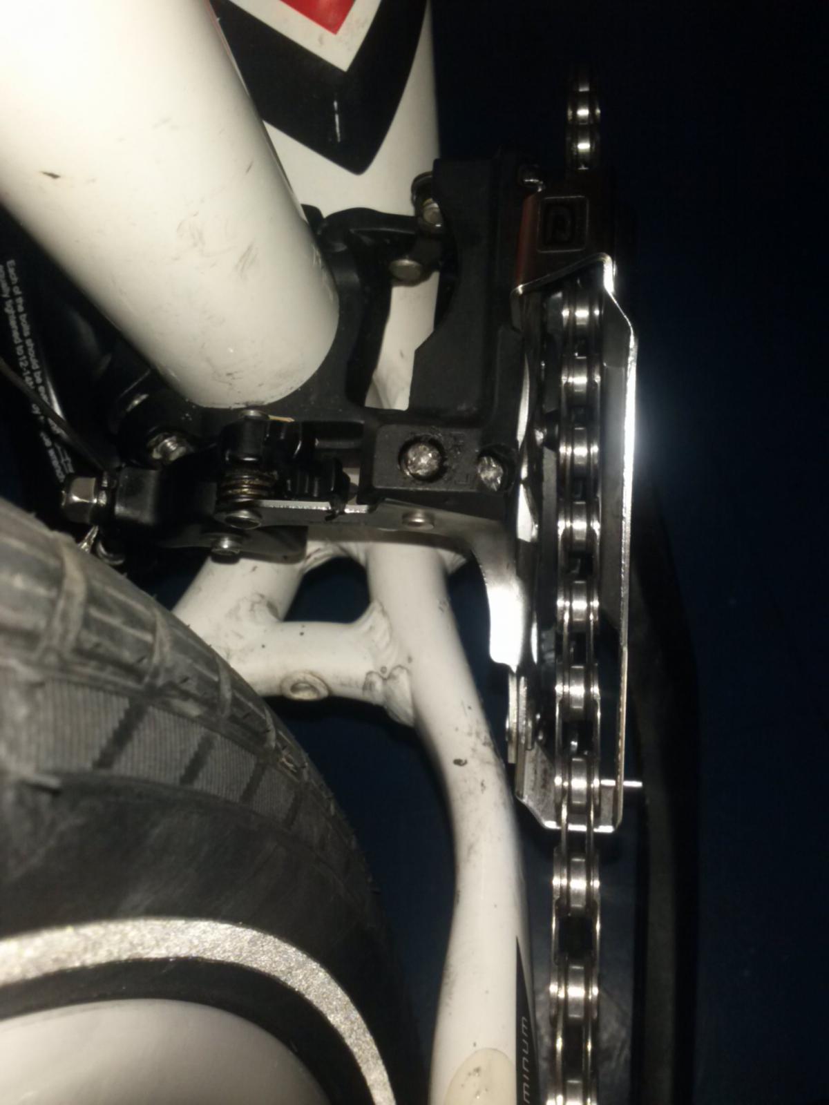

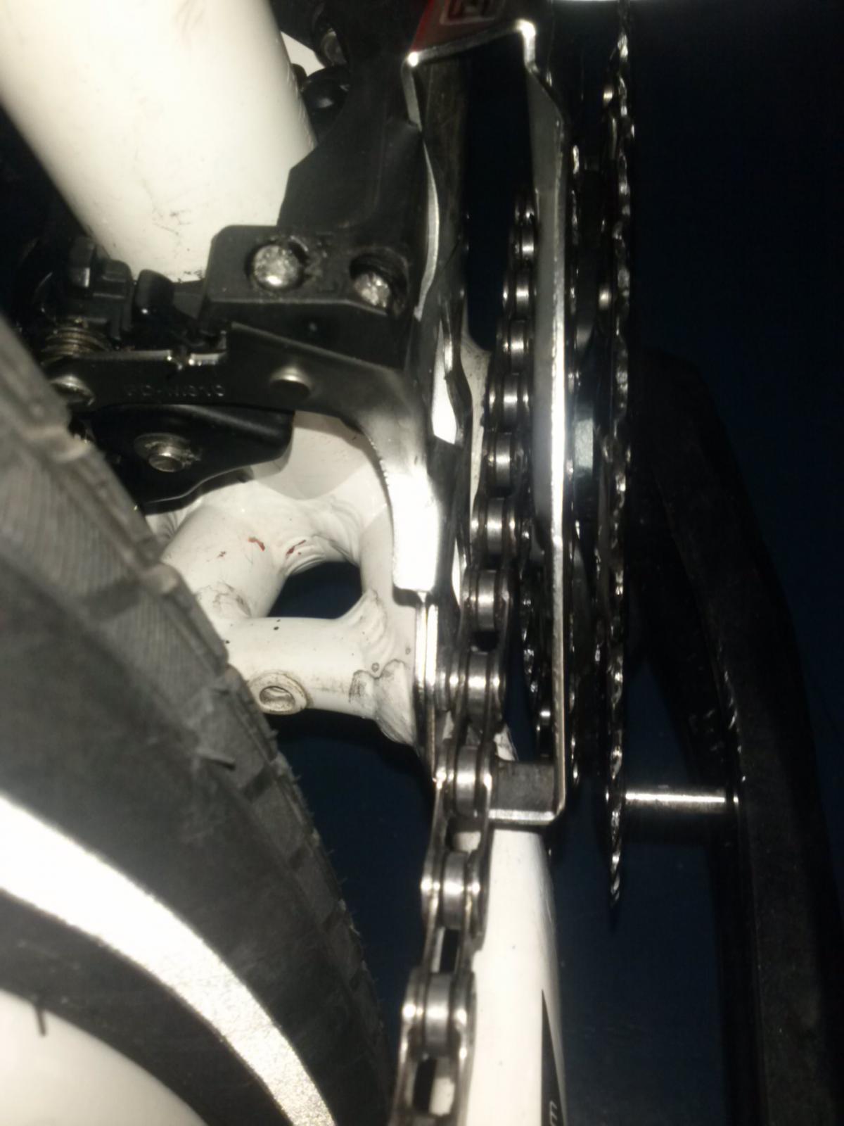

Arni220 Napisano 28 Maja 2016 Napisano 28 Maja 2016 Kombinowałeś coś z zębatkami? Może faktycznie przerzutka lekko zwichrowana? Brakuje zdjęcia wzdłuż przerzutki, wszystkie są z boku, nie da się ocenić czy jest równolegle do tarczy korby.

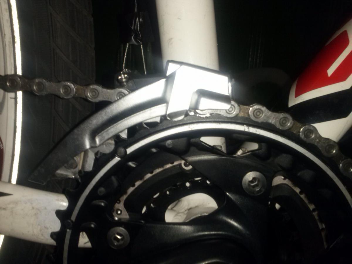

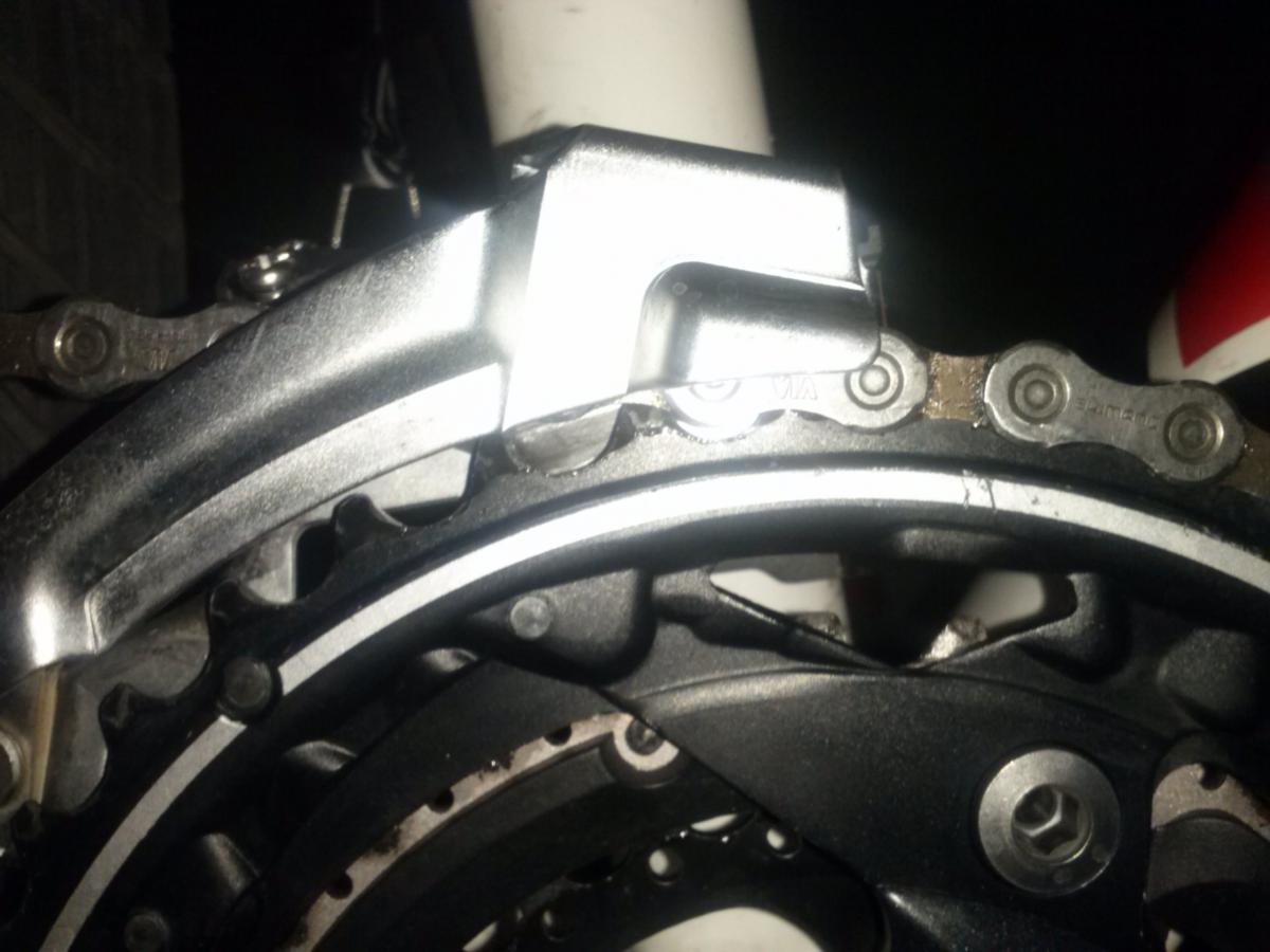

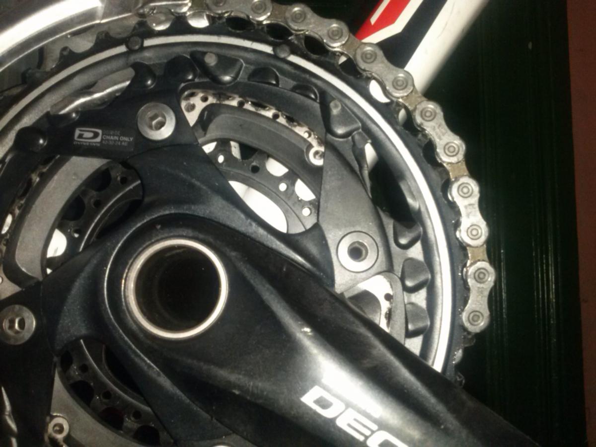

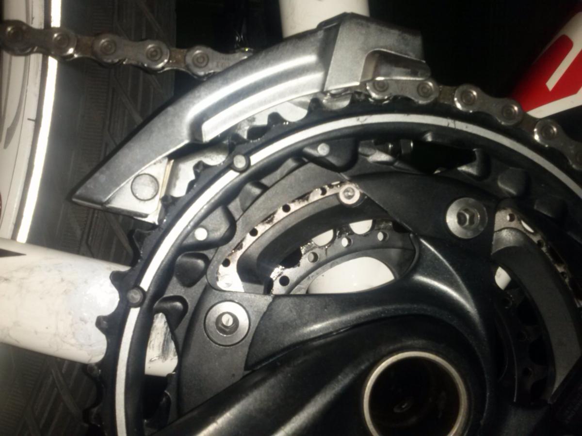

Arni220 Napisano 28 Maja 2016 Napisano 28 Maja 2016 Drugie zdjęcie zbędne, nic nie widać. Po pierwszym ciężko jednoznacznie ocenić bo łańcuch jest na zębatce, ale wydaje się, że faktycznie przerzutka jest delikatnie pod kątem względem łańcucha. Musisz ustawić ją tak, by była idealnie w linii z dużą zębatką korby, mają być równolegle względem siebie, tu nawet minimalny kat nie wchodzi w grę. S kolei wysokość wyglądała OK, ale dla pewności sprawdź czy przechodzi nad dużą zębatką o ok. 1 do 3mm. Ja zawsze ustawiam na ok. 2mm. http://rowery.zbooy.pl/przerzup.html

.jestemJAKmotyl Napisano 28 Maja 2016 Autor Napisano 28 Maja 2016 wysokość wózka poprawiłem przechodził minimalnie na styk nad dużą zębatką, poprawiłem na ~3 mm. równolegle ustawiłem prowadnice względem dużej zębatki, była lekko skoszona. ale już pracuje jak należy dziękuje za pomoc. jak sprawdzić do jakiego kąta rury podsiodłowej jest mój mój model przerzutki? w serwisie mechanik powiedział że, przerzutka jest zle dobrana do kąta rury. specyfikacja mojego roweru http://katalog.bikeworld.pl/2014/web/produkt/rowery/mtb_29er_hardtail/specialized/33893/hardrock_sport_disc_29/2
