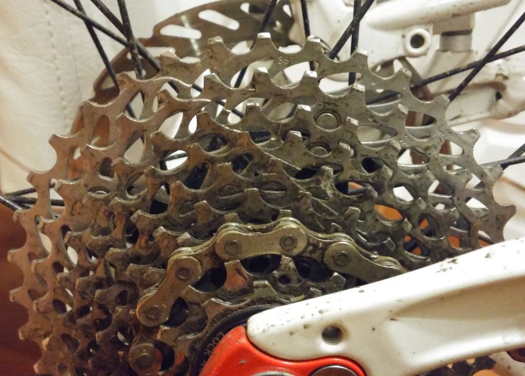

szczurozor Napisano 22 Maja 2016 Napisano 22 Maja 2016 Witam. Jako że http://www.forumrowerowe.org/topic/199781-korba-i-kaseta-oceniamy-stan-zebatek-napedu-cz3/ nie odpala mi się ani w FF, ani (o zgrozo!) w IE to pytam tu. Pośmiga na nowych łańcuchach?
GTZaskar1991 Napisano 22 Maja 2016 Napisano 22 Maja 2016 Myśle, że na 7,8,9 nowy łańcuch będzie przeskakiwał znacznie.
Mod Team Puklus Napisano 22 Maja 2016 Mod Team Napisano 22 Maja 2016 Dla mnie 5 i 6 jest dyskusyjne, podobnie jak inteligencja człowieka zostawiającego łańcuch na zębatkach do oceny
szczurozor Napisano 22 Maja 2016 Autor Napisano 22 Maja 2016 podobnie jak inteligencja człowieka nie umiejącego ocenić stanu kasety mając widoczne jej 90%....Prosiłem o opinię na temat kasety a nie poradę psychologa
Mod Team Puklus Napisano 22 Maja 2016 Mod Team Napisano 22 Maja 2016 I byś dostał dobrą, jak byś jej nie zasłonił. Myśle, że na 7,8,9 nowy łańcuch będzie przeskakiwał znacznie. Heh to tez mnie zastanawia, ponieważ akurat tych koronek nie widać Jak mniemam, to jest mniemanie właśnie ?
GTZaskar1991 Napisano 23 Maja 2016 Napisano 23 Maja 2016 Widać najwyżej usytuowane ząbki z 7 i 9. Wiecie co jest najbardziej irytujące w zużywaniu kaset. Ząbki które są odpowiedzialne za zrzucanie biegów (czyli 2 z rzędu) w jednym miejscu na obwodzie małych koronek lub w większych tarczach w dwóch miejscach przeciwległych (czyli razem 4 ząbki) są po prostu około dwa raz cieńsze od pozostałych i one zużywają sie znacznie szybciej, tu na 5 koronce to widać. Dobrze chociaż, że w koronkach tytanowych tak nie robią.
szczurozor Napisano 23 Maja 2016 Autor Napisano 23 Maja 2016 I byś dostał dobrą, jak byś jej nie zasłonił. No dobra, spieszyłem się, zrobiłem babola - przyznaję. Ale nie uważam żeby popełnienie błędu było podstawą do kwestionowania mojej inteligencji. Nie zakładam, Puklus, że jesteś perfekcyjny. Poprzestańmy na tym. Wracając do tematu: Rozumiem, że kaseta będzie do wymiany tak czy inaczej? Czy tylko mniejsze zębatki wystarczy? Wrócę z roboty to wrzucę poprawne zdjęcie. http://allegro.pl/sram-pg-1050-kaseta-10s-11-36-pajak-pg-1070-i6194629124.html Warto?
szczurozor Napisano 23 Maja 2016 Autor Napisano 23 Maja 2016 Nadchodzą: https://www.dropbox.com/s/ufo3emd1tfu7kmi/2016-05-23%2017.31.22.jpg?dl=0 https://www.dropbox.com/s/vfnyyx09oytl948/2016-05-23%2017.31.40.jpg?dl=0 https://www.dropbox.com/s/flvaj0xsx0huesd/2016-05-23%2017.32.21.jpg?dl=0 https://www.dropbox.com/s/zhn5x3ujxk5qif9/2016-05-23%2017.33.05.jpg?dl=0 Tak, wiem, brudna Ale chyba widać co trzeba?
GTZaskar1991 Napisano 23 Maja 2016 Napisano 23 Maja 2016 Tu wygada trochę lepiej i równomierniej na koronkach 5-9, które są lekko zniekształcone. Ogólnie teraz to znaczne przeskakiwanie przekwalifikowałbym to na sporadyczne. Brud, nie widać całości. Ja bym zrobił tak, jakby nowy lekko skakał. Kupił nową kasete i 3 łańcuchy. Po jednej kolejce 3 łańcuchów, czyli po 1500 km (3x500 km) miałbym lekko wyciągniete łańcuchy na starą kasetę, a nowa kaseta nie będzie na tyle zużyta aby nie przyjąć kolejnych 3 nowych łańcuchów. Możesz też kupić ze dwa w pół zuzyte łańcuchy, są po 10-20 zł na aukcjach, by dojechać ta kasete.
szczurozor Napisano 23 Maja 2016 Autor Napisano 23 Maja 2016 Mam dwie sztuki PC1091, na trzecią mnie nie stać. Mieszać z jakimś niższym modelem? I czy (lub jaki?) jest sens kupowania zużytego łańcucha skoro taki właśnie jest założony?
