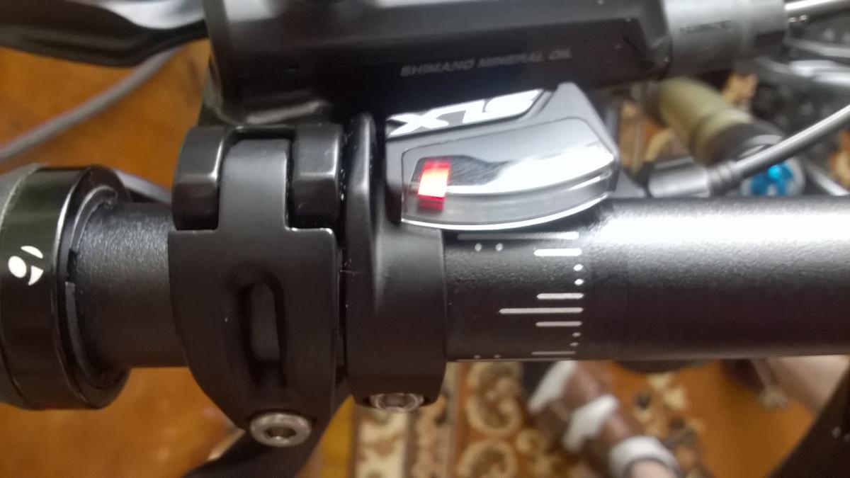

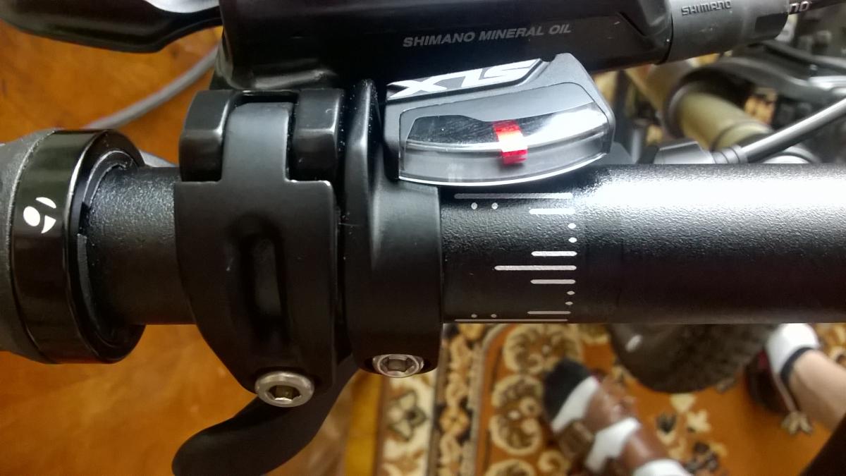

saphrii Napisano 21 Maja 2016 Napisano 21 Maja 2016 Witajcie W nowo zakupionym rowerze mam przerzutki Shimano w systemie 2x10, tył wyregulowałem i działa bdb., z przodem mam problem - korba Shimano 22/36 OEM Rower odebrałem z przerzutką ustawioną na dużej i łańcuch nie ocierał o prowadnicę na pełnym zakresie kasety, nie podejrzewałem problemów. W końcu zrzuciłem na 22 na korbie, łańcuch nie ociera w zakresie kasety od 11 do połowy, od połowy do 36 ociera dość mocno o prowadnicę. Pokręciłem zakresem wychylenia, nie chciał zejść bliżej ramy, popuściłem więc linkę, ustawiłem zakres wychylenia i na 22 mam w końcu zakres od 36 do gdzieś 8 biegu bez ocierania... Próbuję wrzucić na korbie z 22 na 36, łańcuch wspina się na haczykach blatu i spada. Podkręcam więc linkę do momentu póki mi prowadnica na biegu 22-36 nie zaczyna ocierać o łańcuch, efekt ten sam, łańcuch nie podchodzi do góry. Winę przerzutki przedniej (Shimano Deore montowana do ramy, boczny ciąg linki) raczej wykluczam, moje podejrzenie bardziej skłania się ku manetce z grupy SLX SL-M670, bo co ciekawego w niej zauważam: na "monitorku" wskazówka dla blatu wychyla się do lewej strony, dla młynka wskazówka zeskakuje na mniej więcej na środek zostawiając jeszcze miejsce po prawej, tak jakby była to manetka trzybiegowa dostosowana do pracy jako 2 (łudziłem się że manetka ma jeszcze jeden bieg w dół, odpuściłem więc linkę przerzutki i niestety nie, manetka ma dwa biegi). Problem z indeksacją manetki? A może to wina korby? (np. zbyt szerokiego rozstawu między koronkami?) Powiem szczerze, że pierwszy raz coś takiego spotkałem, a niejedną przerzutkę w życiu regulowałem. Jakieś pomysły?
gtb Napisano 22 Maja 2016 Napisano 22 Maja 2016 Manetka SL-M670 jest 2/3 biegowa (od spodu ma przełącznik) stąd w monitorku przy 2s wskazówka nie chodzi po całym jego zakresie. Winy bym upatrywał raczej w przedniej przerzutce (boczny ciąg czyli Side Swing FD-M617) , ponoć są z nimi problemy z ustawienie http://www.forumrowerowe.org/topic/199748-naped-wymiana-napedu/?do=findComment&comment=1831470 (sam nie miałem z nią do czynienia ale @@Puklus trochę sprzętu przewinął przez ręce i wie co pisze).

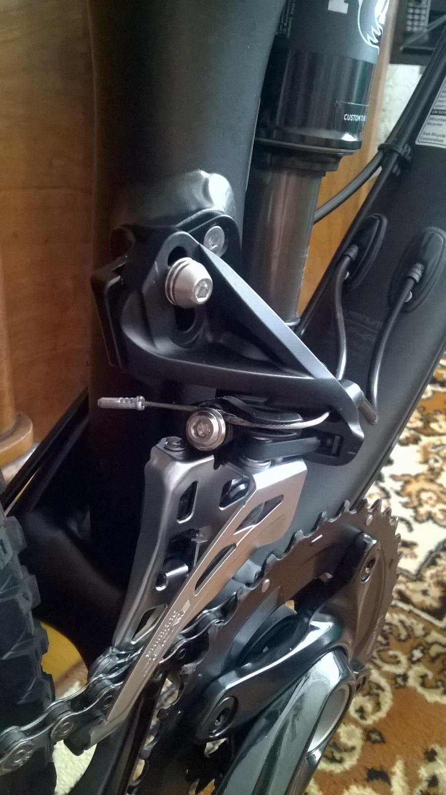

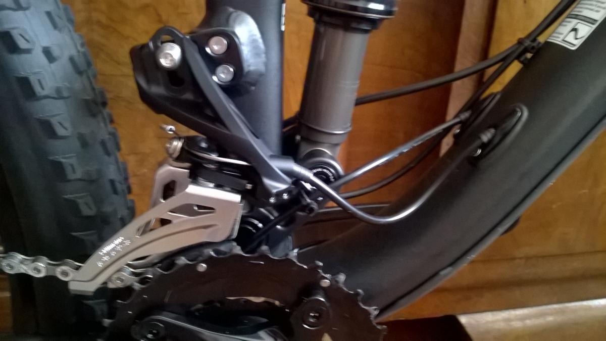

kemot1974 Napisano 22 Maja 2016 Napisano 22 Maja 2016 cześć, był kiedyś podobny temat na forum. Rozwiązaniem było - prawidłowe połączenie ( strona prowadzenia linki) linki z przerzutką. Niby błahostka, ale ma duże znaczenia. jak możesz to wrzuć zdjęcie przedniej przerzutki i miejsce przykręcenia linki.

saphrii Napisano 22 Maja 2016 Autor Napisano 22 Maja 2016 Hej, dzięki za odpowiedzi. Powiem szczerze, jestem niemile zaskoczony i zmartwiony. Podejrzewałem jakiś feler fabryczny w egzemplarzu któregoś z podzespołów, a tu taki kwiatek. Wprawdzie miałem gdzieś w zamysłach zmienić na dzień dobry sobie napęd na 1x11, ale raz że finansowo spłukałem się wydatkiem na sam rower, dwa, 1x11 ma swoje wady o których miałem szanse przekonać się próbując go na innym rowerze i już nie jestem już tym tak zachwycony jak w wyobrażeniach, więc póki co raczej będę kombinował z 2x10 (przejście na 1x10 mi nie odpowiada) @gtb - gdyby to była kwestia przerzutki tylko i wyłącznie typu side swing, to nie zastanawiałbym się i ją wymienił na top lub down swing, tu wydaje się że nie mam możliwości montażu innego jak boczny, jak również byłby też problem z prowadzeniem linki. @kemot1974 - załączam zdjęcia, choć nie mam pojęcia co mogłoby być tu nieprawidłowego. Linka już nieco sfatygowana, ale to wina wczorajszego maltretowania z jej ustawianiem. jak dojdę do ładu dam nową. @Puklus - czy istnieje szansa, że wymiana przerzutki sideswing z Deore na XT (czyli tej z topowej(?) grupy) rozwiąże problem? Bawiłem się ustawieniami w lewo i w prawo, da się to wypośrodkować, ale mogę albo zaakceptować ocierania w ustawieniu blat z 2-3 najmniejszymi koronkami kasety i młynka z 2-3 największymi koronkami, albo ustawić przerzutkę pod częściej używany blat i liczyć się z ocieraniem na młynku już od płowy kasety do mocnego tarcia na 36. Jakiś obłęd... Zanim zacznę giąć przerzutkę mam pewien pomysł, który być może okaże się panaceum na powyższy problem, a natchnął mnie @gtb podpowiadając że manetka jest 2/3 biegowa Tak sobie myślę, że gdyby przestawić manetkę na 3, ustawiłbym przerzutkę i manetkę pod blat, następnie by w pełni obsługiwać młynek zrzucałbym o dwa - przerzutka tak czy inaczej zatrzyma się na ograniczniku. (w końcu do niego dojdzie, a nie jak teraz, że naprężona linka uniemożliwia przerzutce dotarcie do ogranicznika). Ktoś próbował? Co o tym myślicie? Tak sobie tu teraz tylko dywaguję bo jestem tuż przed wyjazdem i grzebać nie mam czasu, pewnie zajrzę do roweru dopiero w środę ;( W załączniku fotki przerzutki i manetki, mam nadzieje że to co istotne jest widoczne.
Mod Team Puklus Napisano 22 Maja 2016 Mod Team Napisano 22 Maja 2016 @Puklus - czy istnieje szansa, że wymiana przerzutki sideswing z Deore na XT Niet, kup sobie stara przerzutkę i miej spokój, o ile widoczna na zdjęciu rura jest kompatybilna z klasyczna obejmą.

saphrii Napisano 25 Maja 2016 Autor Napisano 25 Maja 2016 Tadam! "Nieregulowalne" Sideswing można włożyć między bajki! Napęd 2x10 zmienia biegi z przodu i nie trze na jakimkolwiek położeniu. Oto przepis jak sprawić by napęd 2x10 i przednia przerzutka Deore sideswing zaczęła poprawnie działać: 1) przestawiamy manetki koniecznie w tryb 3-biegowy 2) redukujemy manetkę do pozycji biegu 1 (młynek) 3) ustawiamy naciąg linki 4) cieszymy się w pełni działającym napędem bez ocierania prowadnicy o łańcuch na którymkolwiek z dwóch biegów przednich Młynek mamy na pozycji 1 w manetce, a blat na pozycji 2 (środkowej). Wcześniej ustawienia fabryczne manetki "na 2" zakładały młynek na środkowej pozycji manetki, blat na 3. Podejrzewałem już wcześniej że tak może być, najwyraźniej ciąg linki na biegu 1-2 ma większy skok jak między 2-3. Tyle w temacie, mam nadzieję że komuś się przyda. Bartosz
