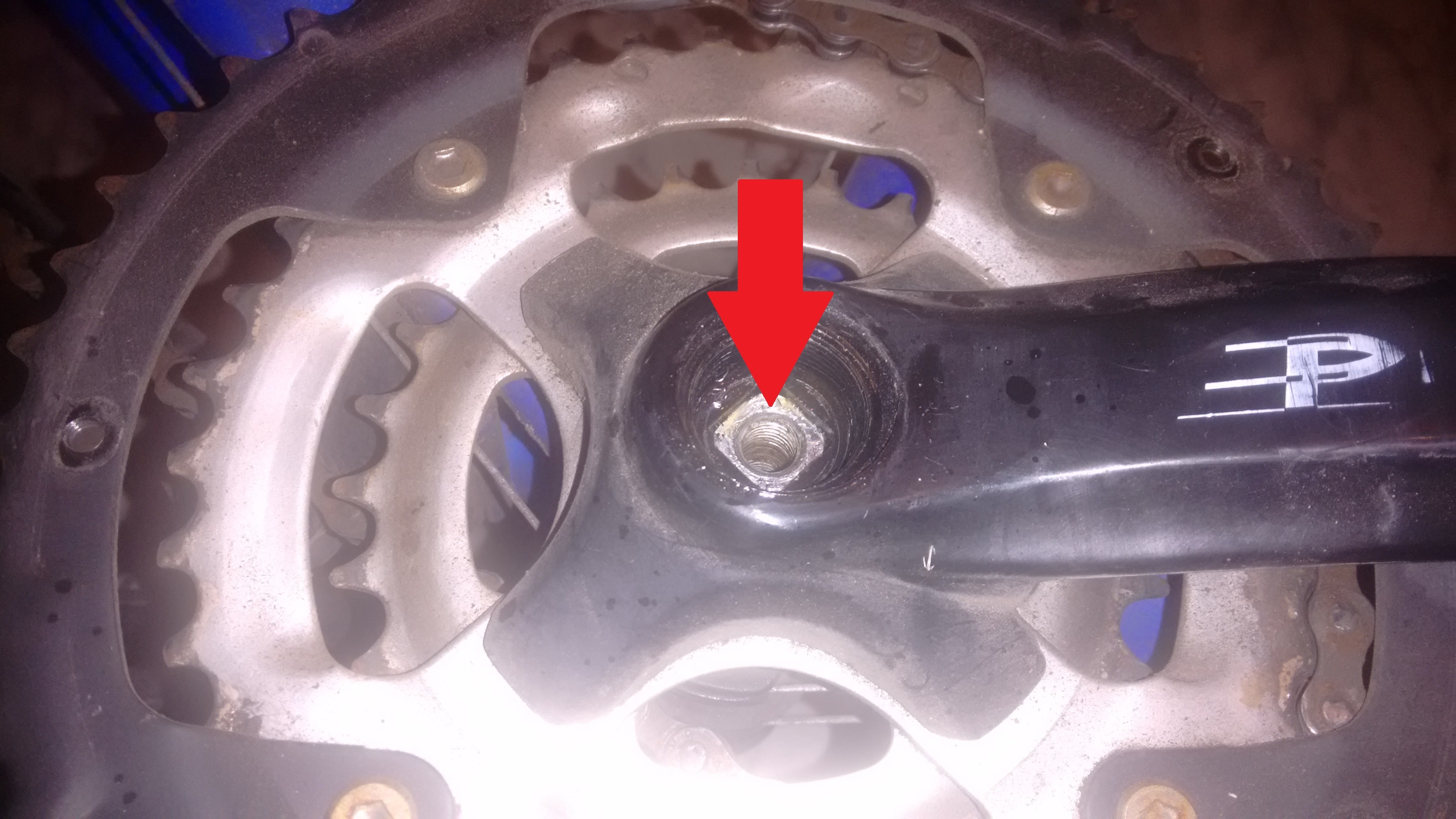

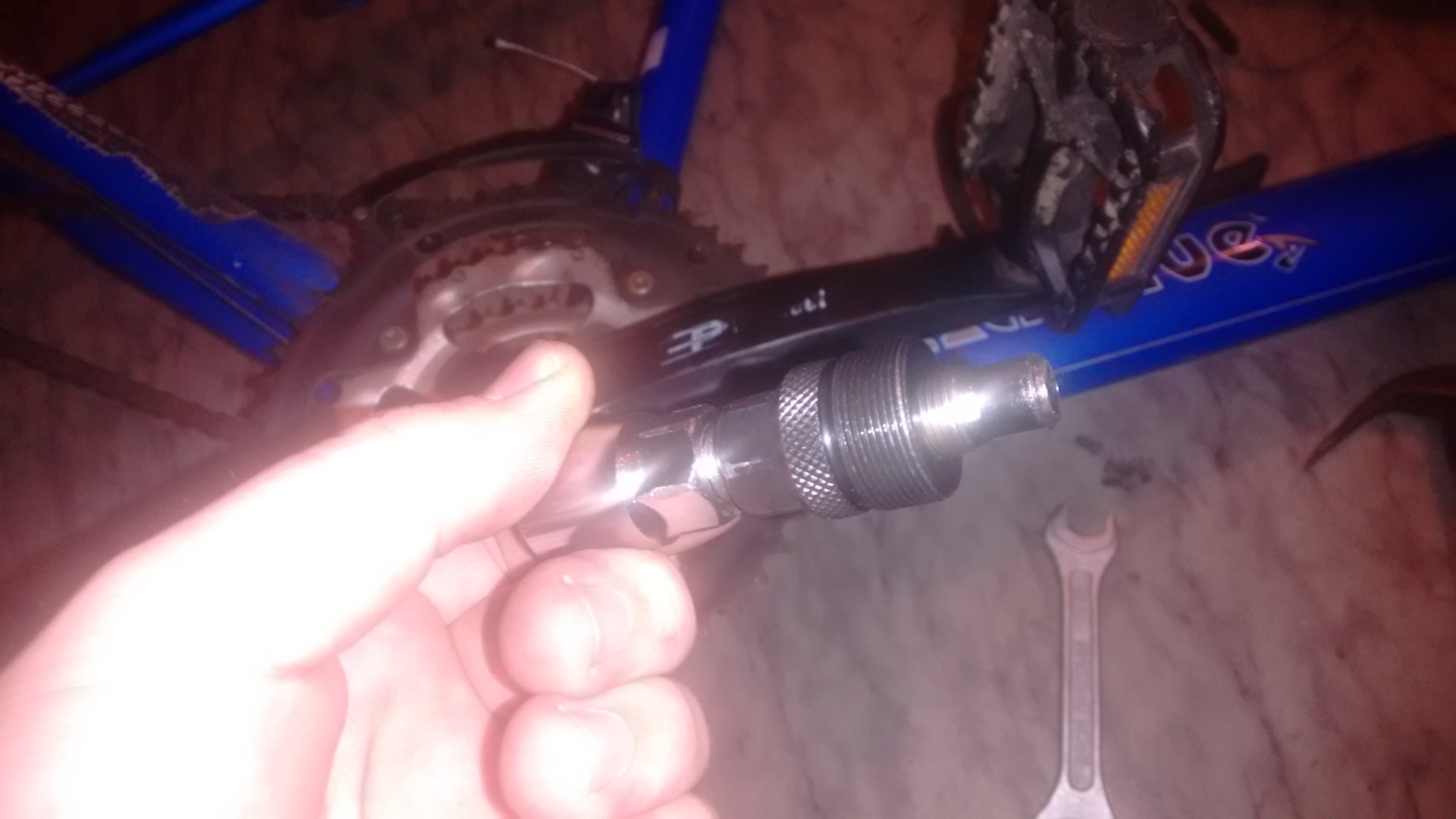

cabanmat Napisano 28 Maja 2016 Autor Napisano 28 Maja 2016 Panowie nie mogę zdemontować korby (chcę się dostać do suportu bo strzela) Kupiłem taki ściągacz Tak wygląda moja korba Czy kupiłem zły ściągacz ???
Marcin9 Napisano 28 Maja 2016 Napisano 28 Maja 2016 Ściągacz wygląda na odpowiedni.. Spróbuj użyć większej siły.
grande1970 Napisano 28 Maja 2016 Napisano 28 Maja 2016 zejdzie tylko wkręć mocno zewnętrzną część ściągacza i użyj siły, w końcu puści albo przejedź się kawałek bez śruby to połączenie się zluzuje
Kolmark Napisano 29 Maja 2016 Napisano 29 Maja 2016 Ściągacz teoretycznie jest taki, jaki ma być, ale moim zdaniem końcówka ma za małą średnicę i wrzyna się w gwint suportu. Za chwilę nie będzie się dało przykręcić korby. Czy ten ściągacz nie ma przypadkiem dodatkowego grzybka, wkładanego w końcówkę roboczą? Jeśli nie, to musisz wykombinować podkładkę, która oprze się na osi suportu, czyli musi się zmieścić z luzem w kwadratowy otwór korby i być dostatecznie gruba, żebyś jej czasem nie wcisnął w gwint. Jeśli na końcu ściągacza jest otwór, można spróbować dopasować śrubkę o łbie nieco szerszym niż końcówka ściągacza. Pchając na siłę zniszczysz i suport i ściągacz. Rzuć okiem na zdjęcie poniżej, o tym czarnym grzybku mowa. http://rowerowy.interbikes.eu/file/62006/sciagacz-do-korb-topeak-universal-crank-puller-1.jpg.webp

cabanmat Napisano 29 Maja 2016 Autor Napisano 29 Maja 2016 Ściągacz teoretycznie jest taki, jaki ma być, ale moim zdaniem końcówka ma za małą średnicę i wrzyna się w gwint suportu. Za chwilę nie będzie się dało przykręcić korby. Czy ten ściągacz nie ma przypadkiem dodatkowego grzybka, wkładanego w końcówkę roboczą? Jeśli nie, to musisz wykombinować podkładkę, która oprze się na osi suportu, czyli musi się zmieścić z luzem w kwadratowy otwór korby i być dostatecznie gruba, żebyś jej czasem nie wcisnął w gwint. Jeśli na końcu ściągacza jest otwór, można spróbować dopasować śrubkę o łbie nieco szerszym niż końcówka ściągacza. Pchając na siłę zniszczysz i suport i ściągacz. Rzuć okiem na zdjęcie poniżej, o tym czarnym grzybku mowa. http://rowerowy.interbikes.eu/file/62006/sciagacz-do-korb-topeak-universal-crank-puller-1.jpg.webp Linku nie mogę otworzyć ale wiem o jakim grzybku mowa... nie miałem go w zestawie... Pytanie czy dokupię go w rowerowym ??? Rozumiem, że ta część którą zaznaczyłem czerwoną strzałką to już suport ???
Marcin9 Napisano 29 Maja 2016 Napisano 29 Maja 2016 Pytanie czy dokupię go w rowerowym ??? Raczej nie. Ten "grzybek" jest potrzeby do korb z octalinc Rozumiem, że ta część którą zaznaczyłem czerwoną strzałką to już suport ??? Tak
cabanmat Napisano 29 Maja 2016 Autor Napisano 29 Maja 2016 Yhmy, ja widziałem kiedyś w jakimś poradniku taki grzybek, myślałem że o taki chodzi... Więc dam tylko jakąś podkładkę aby nie uszkodzić gwintu w suporcie.
Kolmark Napisano 30 Maja 2016 Napisano 30 Maja 2016 Panowie @grande1970 i @Marcin9: napisałem wyraźnie CZARNY, a Wy piszecie mi o tym drugim dużym grzybku, który rzeczywiście jest do osi o większej średnicy. Mowa oczywiście o zdjęciu, które ja zamieściłem, a nie o dowolnym z netu jakie znajdziecie. Nie widzicie, że na zdjęciach, które wstawił @cabanmat końcówka ściągacza jest już nieźle zniszczona i wciska się do otworu na śrubę mocująca korbę? Widać wyraźnie, że zaczął się wkręcać w gwint osi suportu. Jego ściągacz jest co do zasady działania prawidłowy, ale najprawdopodobniej technicznie źle wykonany, dlatego pytałem o ewentualne dodatkowe końcówki. Sądzicie, że serwisując własne rowery od kilkunastu lat nie wiem jak wygląda ściągacz do korb? Ehhhh.... @cabanmat - tak, to jasne z gwintowanym otworem to oś suportu. O nią ma się zaprzeć końcówka ściągacza, ale nie powinna drążyć otworu na gwint, a najwyraźniej tak się u Ciebie dzieje.
klerykk01 Napisano 30 Maja 2016 Napisano 30 Maja 2016 Z tego co widać na zdjęciu oś suportu i tak jest do wymiany. Zniszczyłeś gwint i bedzie Ci się odkręcała śruba mocująca ramię. Weź szkifierkę kątową i załatw sprawę. Wysłane z iPhone za pomocą Tapatalk
Garlock Napisano 30 Maja 2016 Napisano 30 Maja 2016 Uszkodzenie gwintu w osi suportu, to jeszcze nie powód do traktowania suportu szlifierką. Gwintownik jest dużo tańszy (i nie wyrzuca się go przecież po jednym użyciu) http://allegro.pl/gwintownik-gwintowniki-m8x1-00mm-hss-3-sztuki-i5795292724.html Ale tu i tak suport jest do wymiany, więc nie ma sensu oczywiście kupować gwintownika. Natomiast obcięcie osi szlifierką nic nie załatwia, bo przecież końcówka dalej zostanie w korbie. A korbę chcemy użyć ponownie. jeśli trzpień ściągacza wchodzi w otwór w korbie, to można włożyć w ten otwór kawałek pręta (np obciętą śrubę M6) tak, żeby był na równo z czołem osi. I wtedy ściągacz oprze się o ten pręt nie wbijając się w gwint.
klerykk01 Napisano 30 Maja 2016 Napisano 30 Maja 2016 Oś suportu jaka tu występuje to koszt 10-15 zł. Jeżeli to kaseta to 20-25 zł. Sprzęt nie wygląda specjalnie finezyjnie więc rozumuję, że to tańsze klamoty. Zawsze resztę uciętej osi łatwiej bedzie wybić ze zdjętej korby, bo można będzie bardziej ją usztywnić np. w imadle. Ja bym ciął. Zresztą raz to już robiłem. Wysłane z iPhone za pomocą Tapatalk
